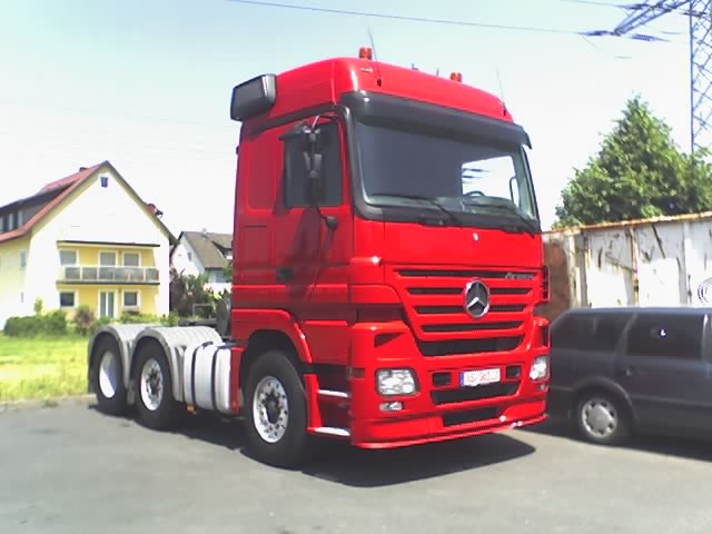

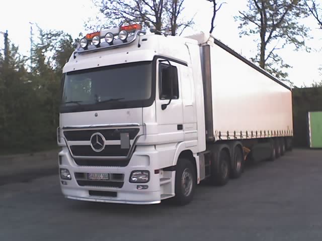

Wir stellen unseren Fuhrpark auf Dreiachs-Zugmaschinen mit Vorlaufachse um. Die haben den Vorteil, das wir auch mit Planenaufliegern innerhalb der gesetzlichen Fahrzeuglänge fahren können, wenn für Schwer- und Spezialtransporte wenig Bedarf ist.

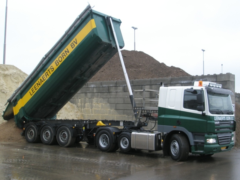

In Holland ist das maximale Gesammtgewicht 50 Tonnen, und in Sweden 60 Tonnen.
Auf 5 (Normale) Achsen geht das dan nicht, auch wird bei Uns in Holland, kontroliert auf das Gewicht pro Achse.
Normale SZM 4x2 mit 3-Achs Auflieger in Holland:
7,5 (Vorderachse) + 11,5(Hinterachse) + 9 + 9 + 9= 46 Tonnen
oder
9 (Vorderachse) + 11,5 (Hinterachse) + 9 + 9 + 9= 47,5 Tonnen
Also hier werden 4 bwz. 2,5 Tonnen weggeschmissen, wo bei man bei eine 4x2 SZM die Vorachse nie mit 9 Tonnen belasten kan.
Daher:
SZM 6x2*2 (mit Babyachse) mit 3-Achs Auflieger:
7,5 (Vorderachse) + 4 (Babyachse) + 11,5 (Hinterachse) + 9 + 9 + 9= 50 Tonnen
Auch werden normale (gelenkte) Vor- oder Nachlauchachsen verwendet, nur diese ist viel Billiger und Leichter.

noch zur ergänzung
unsere Actros Zugmaschinen mit Vorlaufachse sind auf 27,5 to Gesamtgewicht aufgelastet und auf 67 Tonnen Zuggesamtgewicht ausgelegt.
