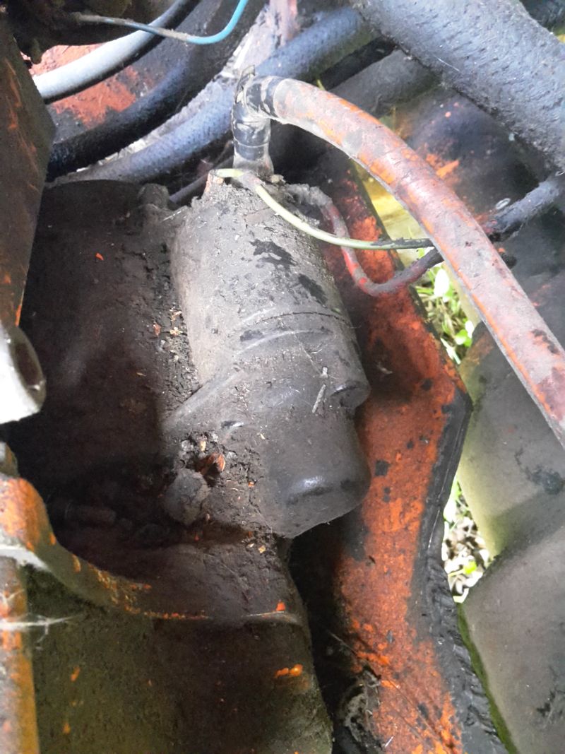

Nach der "Winterpause" habe ich mich gestern mal wieder mit meinem Radlader beschäftigt. Inzwischen hatte ich mit Marcus Thiel von der Fa. Thiel Baumaschinen telefoniert, einem Spezialisten für diese Atlas-Radlader, der jede Schraube daran kennt. Der Marcus hat mir erklärt, dass man nach Ausbau der Kühlbleche des Deutz-Motors von oben an den Anlasser kommt.
Daher habe ich gestern mal diese Bleche demontiert. Wie man auf den Bildern sieht, kann man nun den Anlasser tatsächlich von oben sehen. Da man beim Ausbau aber "blind" arbeiten muss, hilft mir da demnächst ein Kollege, der sowas schon öfter gemacht hat.

Am Mittwoch ging's am Radlader weiter. Mein Kollege hatte abends Zeit, den Anlasser auszubauen. Wir waren 2,5 Stunden dran (!!!). Als es dunkel wurde, war die Sau endlich draußen.
Die obere, besser erreichbare Schraube hat gleich zu Beginn schon ziemlich Nerven gekostet. Sie saß bombenfest, mit einer Verlängerung kam man nicht dran. Mit einem Ringschlüssel + Fußtritt ging sie nach ca. 30 min auf.
Die untere Schraube war besser zu lösen, lief aber bis zum Ende schwer, sprich konnte nur mit Schlüssel bewegt werden. Und da so wenig Platz war, nur ca. 20° pro Ansetzen des Schlüssels. Ansetzen hieß: Blind die Schraube hinter dem Motor suchen... Zwischendurch habe ich in Ermangelung einer Eisensäge oder Flex den Schlüssel mal mit einer Feile in der Mitte angefeilt und dann abgebrochen, dann ging es etwas besser.
Gestern habe ich den Anlasser mal grob gereinigt und getestet. Der Magnetschalter zieht, aber der Anlasser dreht maximal ein Mini-Stückchen. Ein neuer ist schon bestellt.

Seit Donnerstag 21.30 Uhr läuft der Radlader wieder.
Der Einbau des neuen Anlassers hat aber ziemlich Nerven gekostet. Es dauerte ca. 3 Stunden, bis wir endlich die Position gefunden hatten, in der sich die erste Schraube ansetzen ließ.
Danach ging es dann ziemlich schnell. Wir bauten noch die Luftführungsbleche wieder ein und nahmen die leckende Diesel-Rücklaufleitung ein Stück nach.
