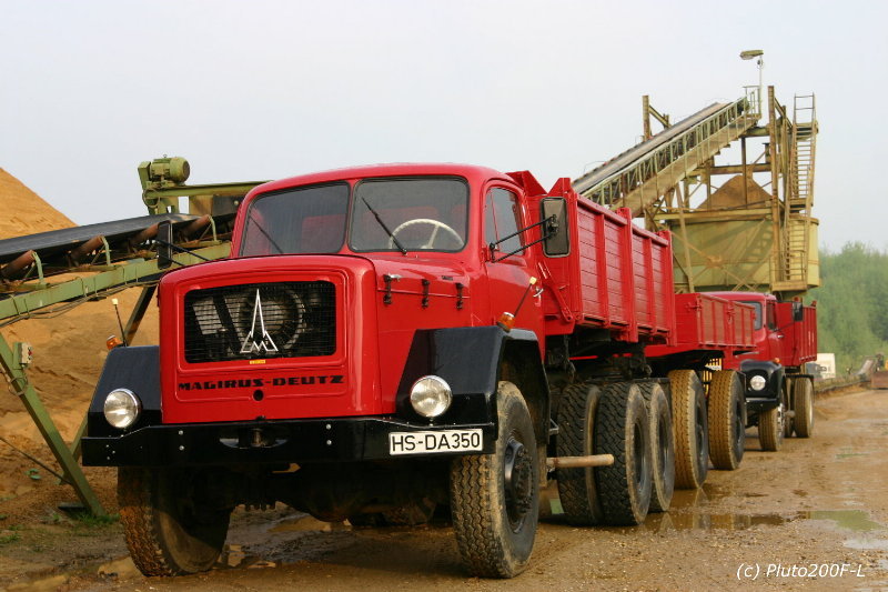

So ein alter Magirus-Deutz zum Beispiel darf voll beladen je nach Modell bis zu 22 Tonnen wiegen und kann dann immer noch einen Anhänger mit bis zu 16 Tonnen ziehen. Das stand damals so in der Straßenverkehrsordnung für Deutschland, daß Lkw maximal 3 Achsen haben dürfen, als Solofahrzeug 22 Tonnen Gesamtgewicht haben dürfen und als Anhängerzug 38 Tonnen jo

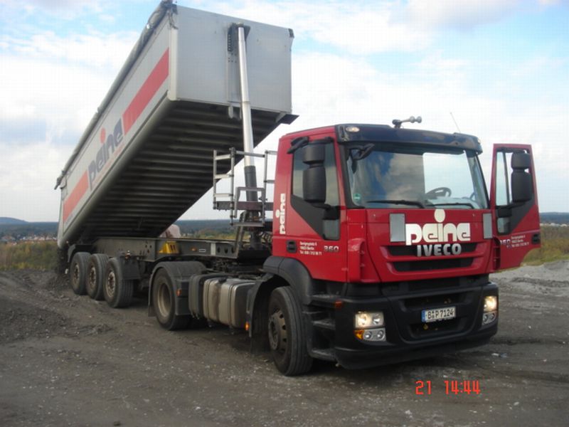

Hi aus Berlin Augenzwinkern , mein Vater ist auch einen Iveco Stralis AD Kippersattelzug gefahren. Er dürfte (was auch klar ist in Deutschland) 40 Tonnen gesamtgewicht haben. Also Der Stralis mit Mulde wog 12 Tonnen, also dürfte mein Vater ca. 28 Tonnen Laden. Hier ein Bild:
StralisfanFalco hat dieses Bild angehängt:
