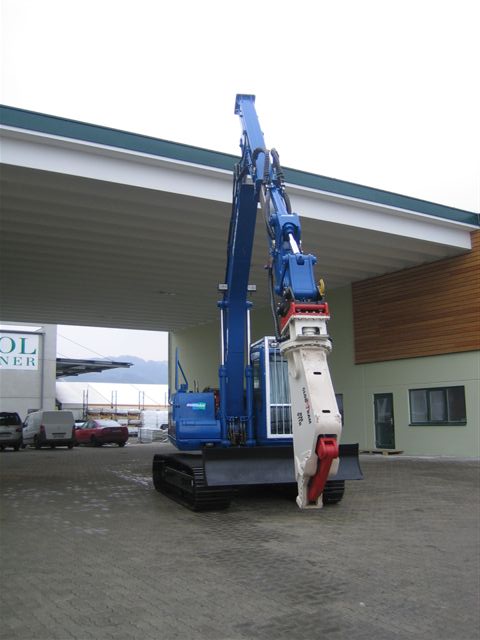

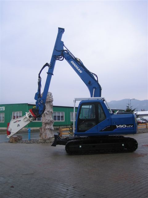

Hier wieder ein Spezialbagger von uns:
Doosan Solar 140 LCD-V mit Teleskopstiel,Planierschild, Engcon SW, Löffelzylinder vom 20t Bagger, Schrottschere, 2,8t Bleigewicht, verzinkter Kabinenschutz, 10facher CD Wechsler, Sonderlackierung, Standheizung mit Motor und Hydraulikölvorwärmung und mit Zusatzbeleuchtung.
Der Bagger ist noch nicht ganz fertig, aber einige Bilder erst mal vorab!
Na, was haltet ihr von dem Gerät?
mfg daewoo210

Ich finde vor allem den Telestiel bemerkenswert, ich hab schon von vielen Kettenbaggerfahrern, bzw. Mobilbaggerfahrern gehört, dass ein Telesopierbarer Stiel in vielen Einsatzsituationen große Vorteile bringen würde, und sich viele wundern wieso das nicht angeboten wird, schließlich wäre die Technik weit genug, um so etwas robust und zuverlässig herzustellen, wie die Schreitbagger ja beweisen. Mal sehen was die Zukunft bringt.

Atlas hatte oder hat teleskopierbare Stiele !

warum braucht der Bagger eigentlich die ganzen Sonderumbauten ???

also von Atlas hab ich so einen Teleskopstiel noch nicht gesehen zumindest nicht an neueren. Auf alten Bildern sind oft Teleskopstiele auf den Grundarm gesteckt, nicht aber als Löffelstiel und das meinte Andreas wohl auch eher. So aber bei den Kubota´s da hab ich das schon mehrfach gesehen. Das sind teilweise KX161ziger mit den Teilen ausgestattet und die Baggerfahrer baggern sich damit nen Wolf.

Also ich hab die als Stiel schon gesehn bei Atlas ! Hab auch Bilder davon, die ich dann wohl mal einscannen muss.

Ich kenn die Atlas Stiele auch, aber die sind meistens für den Greiferbetrieb, oder fürs führen von Spundwandvibratoren gedacht, viele Baggerfahrer wünschen sich so einen Schreitbagger ähnlichen stiel, mit dem man echt was abziehen kann, oder beim Kanalisieren weit hinten noch ne Pumpe rausnehmen kann, oder einen schweren Flanschdeckel vom Schacht runterheben etc. Eben mit Löffelzylinder und möglichst robust.
