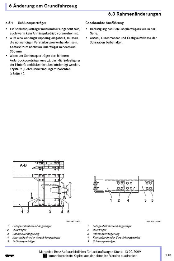

Ich brauche eine Antwort auf folgende Frage:
Ist bei Ladebordwandbetrieb die Montage einer Heckabschlußtraverse zwingend erforderlich?
Im konkreten Fall geht es um einen Atego 1226, der ohne Heckabschlußtraverse (Kupplungstraverse), aber mit Ladebordwandvorbereitung (Schalter + Kabel) geliefert wurde und an dem eine 1500Kg - Ladebordwand (ohne Abstützung) montiert werden. soll. In den Aufbaurichtlinien des Herstellers konnte ich nichts finden.
Eine möglichst schnelle Antwort wäre schön!
Danke und Gruß, Unterflur!

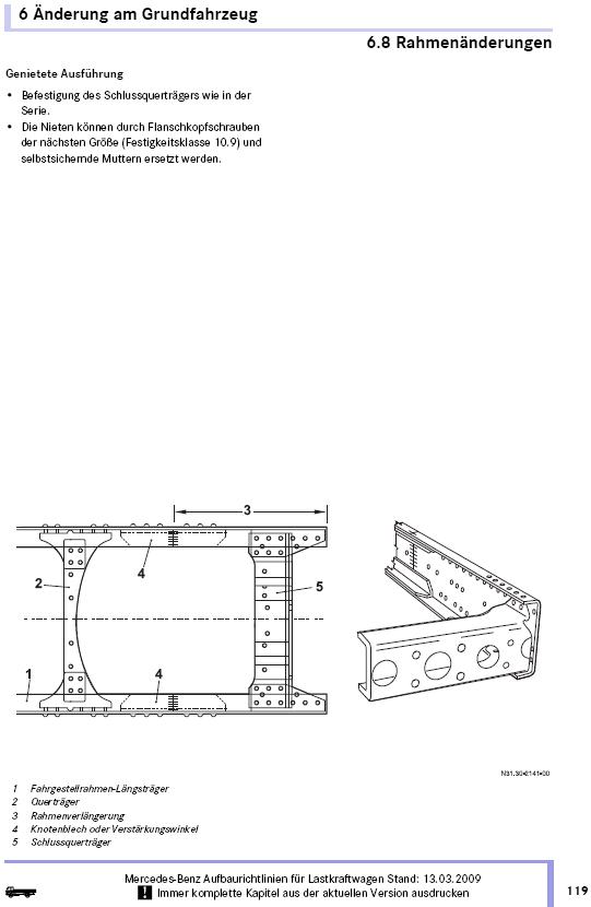

Habe in den Aufbaurichtlinien von Mercedes folgendes gefunden, vielleicht hilf es weiter. Siehe Anhang.
Gruss Truckmaster
Truckmaster hat diese Bilder (verkleinerte Versionen) angehängt:
15.10.2009 11:09 Truckmaster ist offline E-Mail an Truckmaster senden Beiträge von Truckmaster suchen Nehmen Sie Truckmaster in Ihre Freundesliste auf

Treffer Auf diesen Beitrag antworten Zitatantwort auf diesen Beitrag erstellen Diesen Beitrag editieren/löschen Diesen Beitrag einem Moderator melden       Zum Anfang der Seite springen
Hallo Norbert,
das ist genau die Seite, die mir gefehlt hat! Besten Dank für die Mühe!
Gruß, Unterflur!
