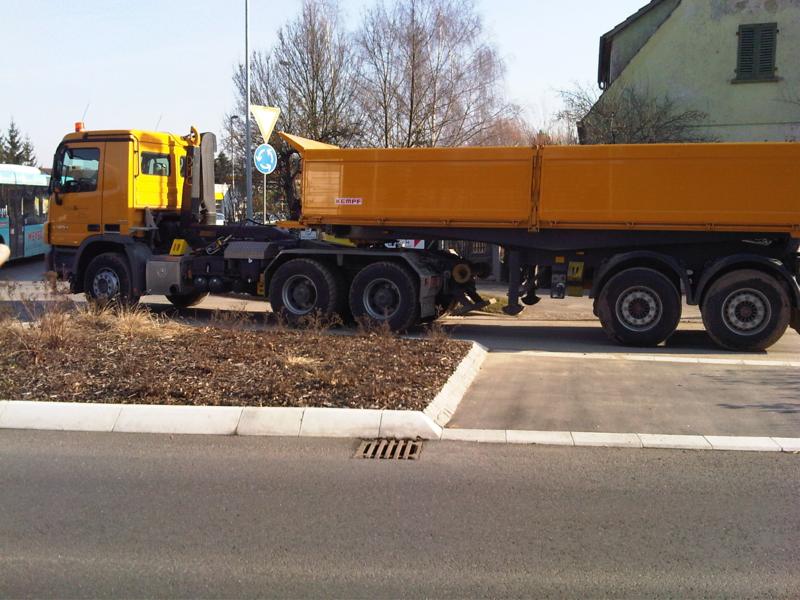

Hallo Reini,
Im raum Nürtingen gibt es einen Bauunternehmer der in einer solchen KOmbination fährt, Abroller mit einer Sattelplatte, sieht irgendwo witzig aus aber sicher universell.
Werd mal schauen ob ich Bilder machen kann.
Gruß Ulrich

flydog unregistriert
Hallo Lars,
das ist der den auch ich meine hat ES- Kennzeichen und gehört einer Firma in Nürtingen.
Gruß Ulrich

Kann man dann jeden Sattel anhängen (Kipper) oder müssen diese auch speziell (höher) sein?

Soweit mir bekannt muss für den Hakenbetrieb die Sattelplatte ganz nach hinten gestellt werden, sonst passe die Container nicht drüber.
Im Umkehrschluß bedeutet dass, das die Platte auf normaler Höhe sein sollte.

sieht mir aus, als ob die Führungsrollen beim Hakenbetrieb nach oben geklappt werden, dann bilden Sie eine Ebne mit der Auflagefläche des Containers und die Sattelplatte ist dazwischen.
