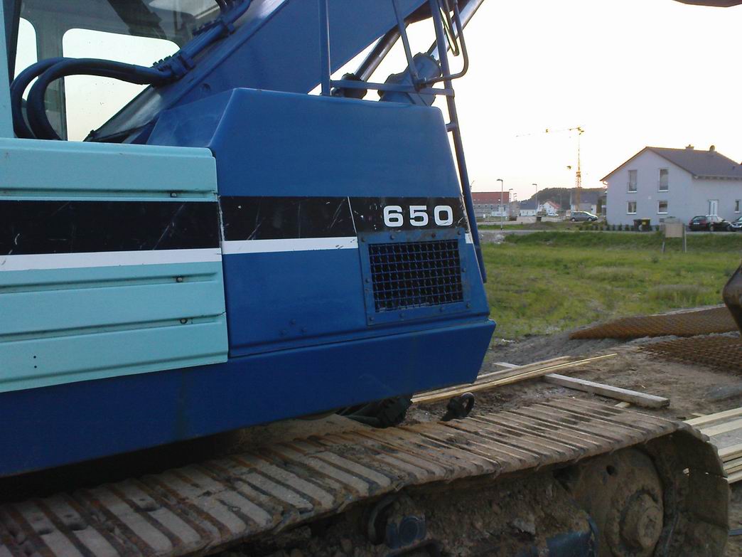

Hat jemand Daten zu diesem Gerät ???
Motor
Einsatzgewicht
usw .....

jepp hab nen Prospekt hierliegen
International 650
DT-358 4-Zyl. Diesel Motor mit 133PS
Schaufelinhalt bis zu 1,8m³
Einsatzgewicht: 25,7t
International 650 HD
DT-420 4-Zyl Diesel Motor mit 159PS
Einsatzgewicht: 30,0t

da ist Dir ein kleiner Fehler unterlaufen.
Der zweite müsste ein DT - 402 sein, und beide sind 6- Zylinder aus Neusser Produktion.

Hallo Stefan, Recht hast Du mit Deiner Meinung, es ist ein DT402 6,6Ltr 6 Zyl Reihe 122PSbei 2400RPM ein Motor aus Neuss a.Rhein Gleich um die Ecke wohne ich. Grüsse aus dem Rheinland

Sorry,vertan vertan sprach die gans und stieg von der Ente!
IHC 650 HD Bagger mit 6 Zyl Dieselmotor DT402 161PS bei 2500 RPM
