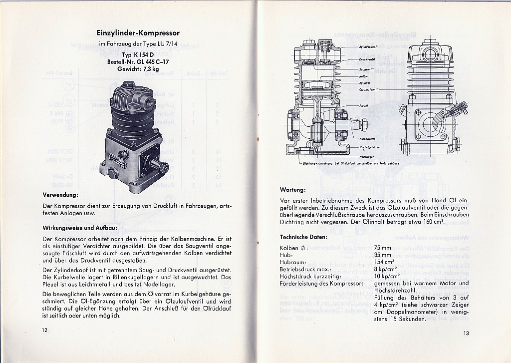

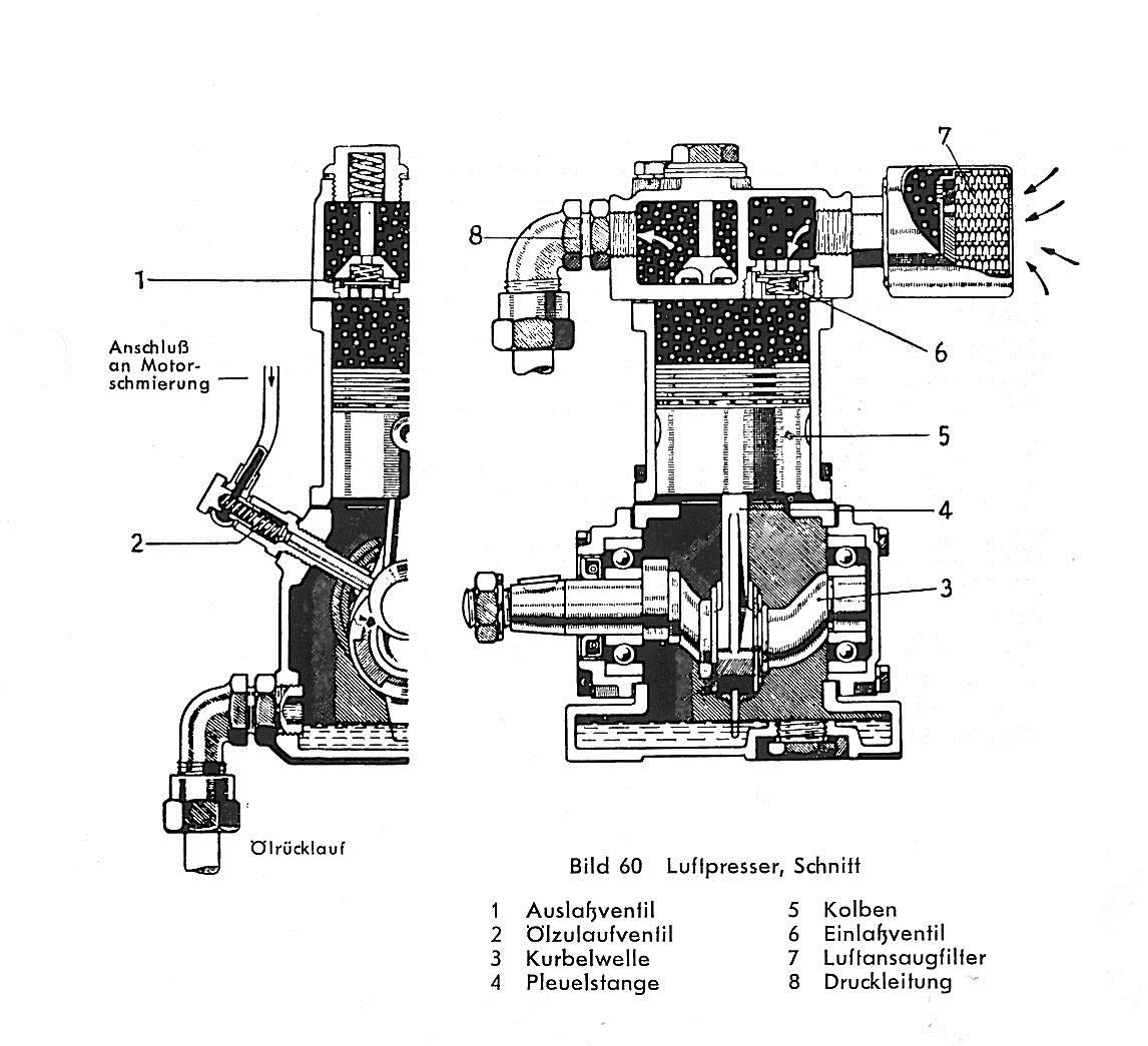

Unten ist ein Bild des Kompressors aus der Betriebsanleitung meines Büssings abgebildet. Ich zerbreche mir den Kopf darüber, welche Funktion dieses Ventil Nr. 2 hat. Der Kompressor besitzt eine Tauchschmierung, ist aber trotzdem an der Druckschmierung mit dieser Leitung angeschlossen. Hintergrund meiner Frage ist mein Problem mit dem niedrigen Öldruck meines Büssings. Hier bin ich auf der Suche nach möglichen Fehlerquellen des Öldckverlustes, bevor ich die Lagerung des Motors angehe. Wäre ja ärgerlich, wenn sich beim Zerlegen plötzlich herausstellen würde, dass die Lager in Ordnung sind, aber irgend ein Ventil für den mangelhaften Öldruck verantwortlich ist.
Ich habe mir zwar vorgenommen, die Zuleitung zum Kompressor mal zu verschließen, um dann zu sehen, ob sich das auf den Öldruck auswirkt, trotzdem würde ich gern wissen, welche Funktion dieses Ventil haben könnte.
Ich habe auch bereits Wabco angemailt, aber dort konnte man mir in dieser Beziehung nicht weiterhelfen, da es kein Bauteil von Wabco bzw. Westinghouse ist.
Harald

Hallo Harald,
ich sehe das so:
  • Die Kurbelwelle hat rechts vom linken Rillenkugellager eine exzentrische Lauffläche
  • Der Stössel des Ölzulaufventils reicht bis auf die exzentrische Lauffläche und wird von dieser einmal pro Umdrehung angehoben, öffnet so das Ventil und lässt eine geringe Menge Öl in den Kompressor nachfliessen
  • Öldruck und Feder sorgen für eine zuverlässige Schliessung des Ventils
  • Die Distanz vom Ventilgehäuse zum Kompressorgehäuse ist entscheidend für die Öffnungsdauer des Ventils. Gegebenenfalls lässt es sich durch Unterlage von Kupferringen justieren.
zwinker Grüsse
Rolf

Hallo Harald,
das Ventil dient dazu den Ölstand im Kompressor immer auf dem selben Stand zu halten. Das heißt, das Ventil lässt nicht mehr Öl nachlaufen wie unten durch das 12er Rohr wieder rausläuft. Wenn das Ventil defekt wäre, würde der Ölstand im Kompressor sinken oder überlaufen. Beides würde den Kompressor zerstören. Ich habe leider nur ein Handbuch für einen S 11 Motor und der hat 5 ! Ventile im Ölkreislauf. Vielleicht nützt dir das was bevor du den ganzen Motor zerlegst.
Die Erklärung von Rolf finde ich ganz plausibel. Das Ventil wird sozusagen getaktet und gegen den Öldruck geöffnet.
Viel Spaß bei der Suche nach dem Öldruck
