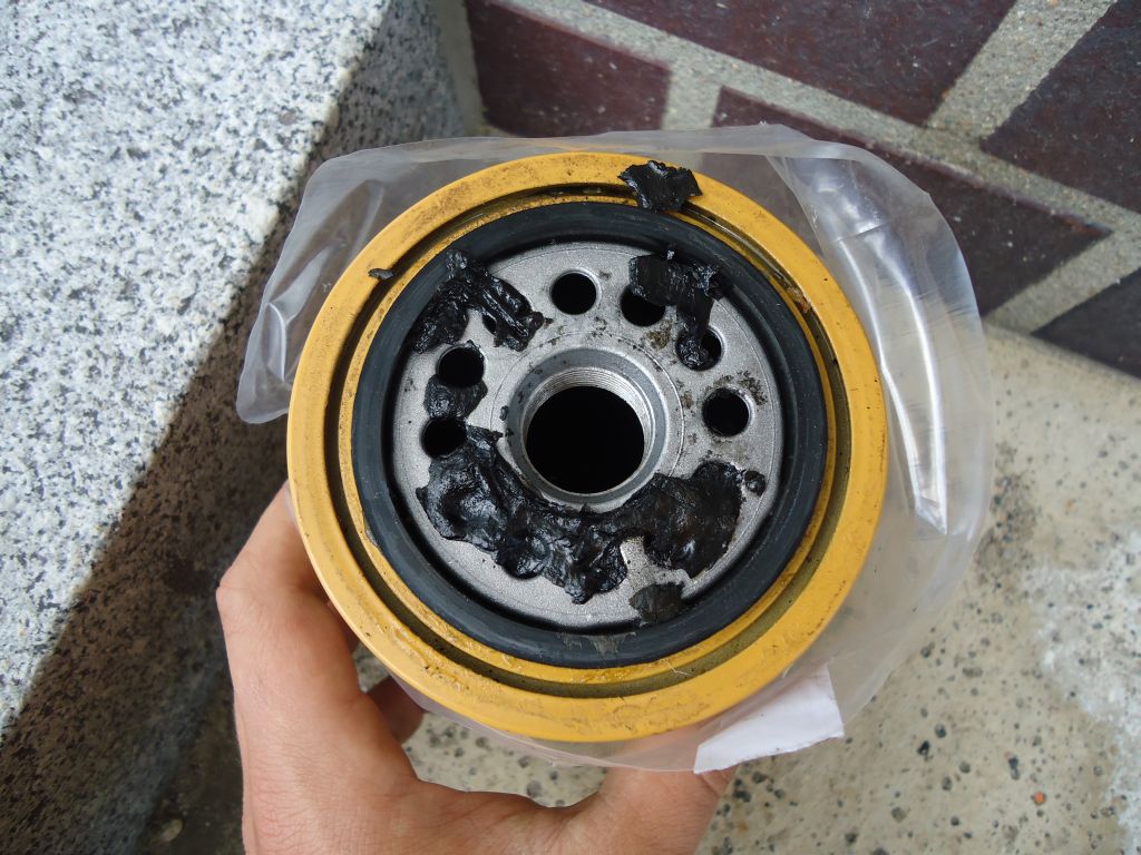

Dreck im Dieselfilter |
Topper
Dabei seit: 17.03.2005
Name: Thomas Herkunft: Wriezen
Alter: 44
das problem kenn ich auch haben wir auch, liegt anner dieselleitung die sich auflöst.
bei unseren baggern bleibt der dreck aber meist im vorfilter hängen is nervig
__________________ "DOWN HERE I BREAK ROCKS, NOT MASCHINES"
12.08.2012 12:45 |
LKW-Stefan
Administrator
Dabei seit: 24.02.2005
hatten wir auch schon an nem Bagger, das liegt an dem Hundsverfluchtem
Bio-Sprit den sie überall mit reinmischen, der löst wohl teilweise die
Kraftstoffleitungen von innen her auf. Wir mussten am Bagger alle
Dieselleitungen ersetzen
__________________ Gruß aus Oberfranken
Stefan
12.08.2012 13:06 |
DOMSCHKE-BAU
Dabei seit: 26.01.2008
Name: Jürgen Herkunft: Oderwitz
Alter: 32
Vielen Dank für die Antworten! Wir werden es untersuchen.

Könnte auch Bakterielle Verunreinigung sein .
Wird dan ein grösserer Aufwand das zu beseitigen .

Das sind Bakterien durch den Bio- und Wasseranteil im Diesel.
Das gibt es aber schon seit Jahren.
Früher haben wir Bakzid zum Diesel beigemischt.
Wenn man aber den "Superdiesel" ordert erledigt sich das dann auch mit der Zeit.
