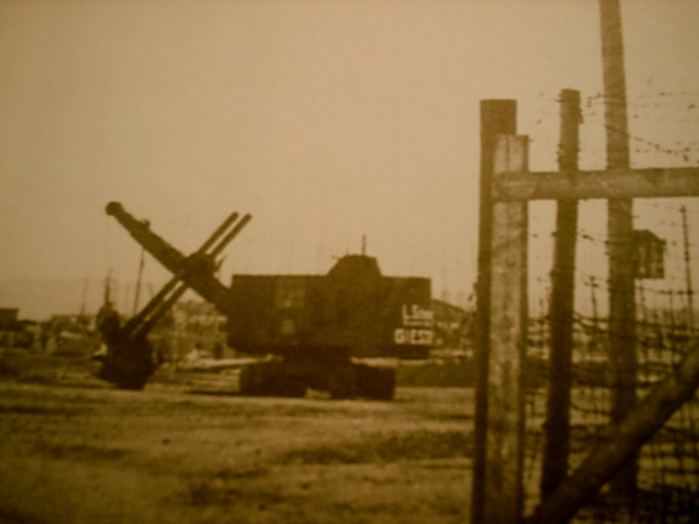

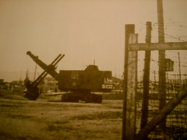

ich habe jetzt versucht, den Bagger aus dem Buch " 50 Jahre Kriegsende, Stadt u. Universität Giessen im Wiederaufbau 1945- 1960 " HERAUS ZU FOTOGRAPHIEREN!!!!!!
(Darum bitte ich jetzt schon um Verzeihung für die nicht sehr gute Bildqualität)
wer kennt noch den für damalige Zeiten " dicken Brummer" von Seilbagger mit Kettenlaufwerk der Firma Ludwig Schneider Heuchelheim/ Mittelhessen, der am Bau des Atlantikwalls 1939 beteiligt war?
Er soll nach der Jahrtausendwende 2000 zerschnitten worden- und den Weg allen Stahls gegangen- im Hochofen gelandet sein !!Unglaublich Aufsmaul
Auf dem "Rücken" des Baggers kann man die Aufschrift erahnen: Ludwig Schneider, Bauunternehmen, Giessen/ Heuchelh.

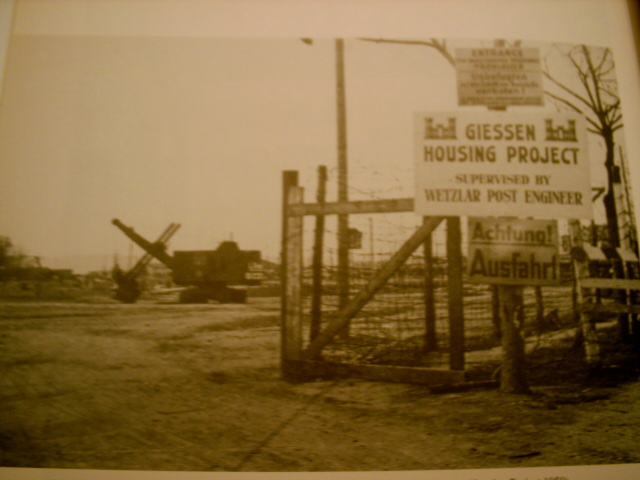

Das 3. Bild zeigt den Bagger beim Ausheben der Baugruben für die jetzt von der BIMA verkaufte, ehemalige Housing Area an der Grünberger Strasse in Giessen. ( Siehe das am Pfosten angenagelte Schild)

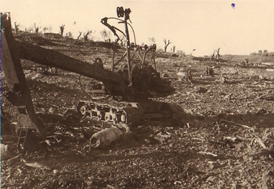

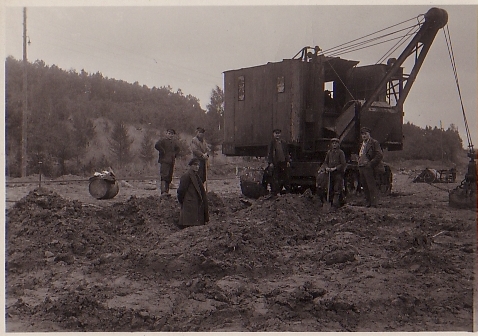

Hallo Tempomanni,da ich überhaupt kein" Bagger-Mann"bin,poste ich hier nun mal 2 Bilder welche ich bei irgendwelchen Ebay Geschichten mitbekommen habe könnte das eventuell auch in die Richtung gehen da der eine Bagger offensichtlich zerbombt ist .Sollte jemand die Bagger zuordnen können bitte die Bilder entsprechend verschieben.

Der zerbombte war sicher ein o&k.

Zu den anderen Bildern: der zerbombte Bagger ist meiner Meinung nach ein O&K Typ D oder L3 gewesen. Der Tieflöffelstiel hat zwei Laschen, an denen ein fest montierter Tieflöffel abgestützt war. Der Löffel hatte zum Entleeren eine Bodenklappe. In einem anderen Beitrag hier sind Bilder davon zu finden. Der kleine Typ L oder L1 (so wie Kleinraupe ihn kennt) kommt für mich nicht in Frage, denn der besaß immer einen kippbaren Tieflöffel.
Der Stampfbagger hat gut sichtbar zwei Hubseile, ist also ein alter 4-Seil-Bagger. Nix mit O&K oder Demag, es ist ein Menck M3 mit Dieselantrieb!

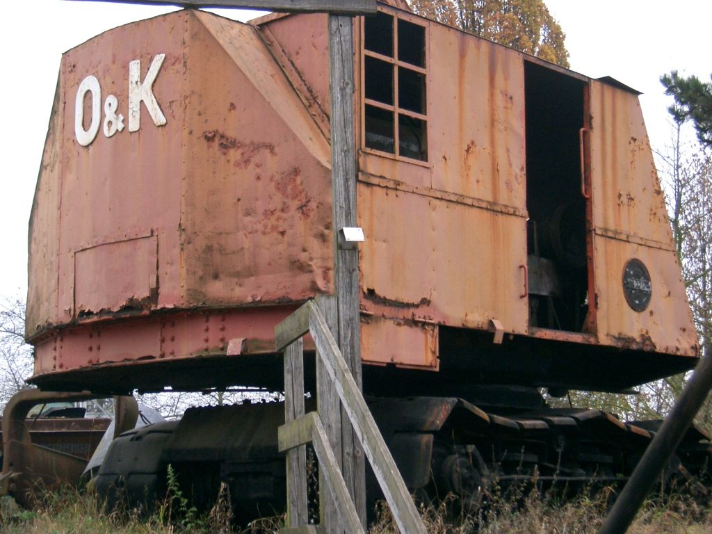

Ich bin mal so frei und stelle ein Bild ein, dass Ernst alias Erni von dem Bagger aufgenommen hatte.

mir ist ein Zeitungsartikel von 1998 in die Hände gefallen, auf dem Teile der Baumaschinen- und Fahrzeugsammlung der Fa. Ludwig Schneider, Heuchelheim/ Giessen zu sehen sind, dessen Teil auch der grosse O& K Typ 6 Vorkriegsbagger war. Auf dem obigen Farb- Foto von Ernst sind noch Teile des - schon verwitterten- Holzbalkengeländers zu sehen, die auch auf dem Zeitungsartikel sichbar sind.
Anlass war 1977- der 75.ste Geburtstag des Sohnes Arthur, von Firmengründer Ludwig Schneider.
