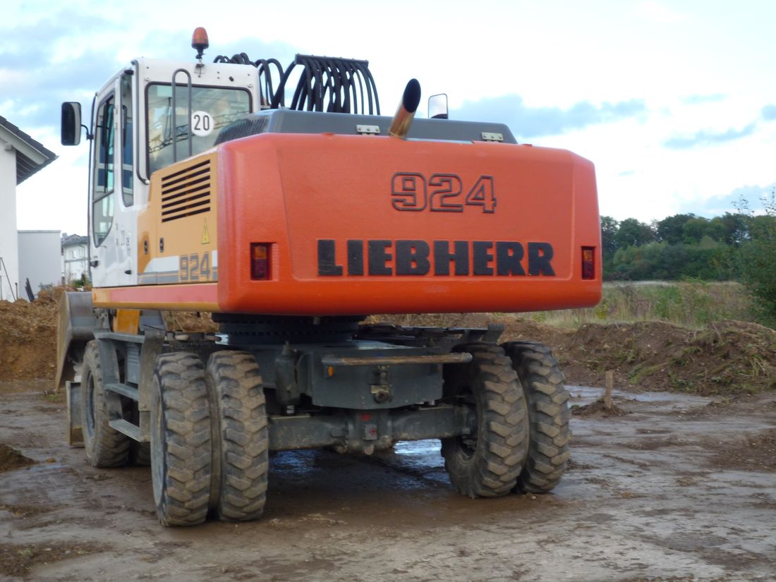

Worin unterscheidet sich der 924 Plus zum normalen 924 (abgesehen von der 3. Achse)??

Ich mein, dass die sich Technisch in keinem Punkt unterscheiden, aber hier gibt es nähere info´s
924C
924C plus
bitte sanft drücken
Ich hoffe, dass ich helfen konnte

ma ne frage ! wat hat die ditte achse fürn auftrag ?
weis dat einer
weis dat einer |
Die 3. Achse verringert die Achslasten.Auf öffentlichen Straßen darf die Achslast maximal 12 Tonnen betragen.Ohne die 3. Achse wäre die Achslast also bei Straßenfahrt zu hoch,weil der Bagger mehr als 24 Tonnen wiegt.
Auf der Baustelle spielt das keine Rolle.Da kann die zusätzliche Achse dann abgenommen werden.
Gruß,
Jan
