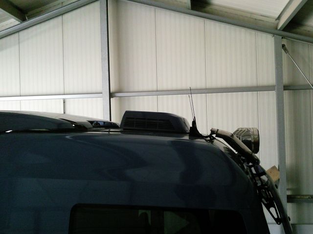

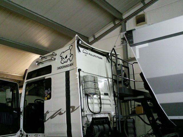

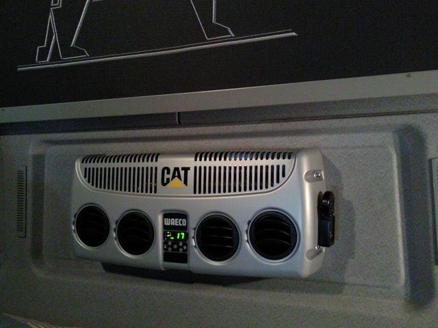

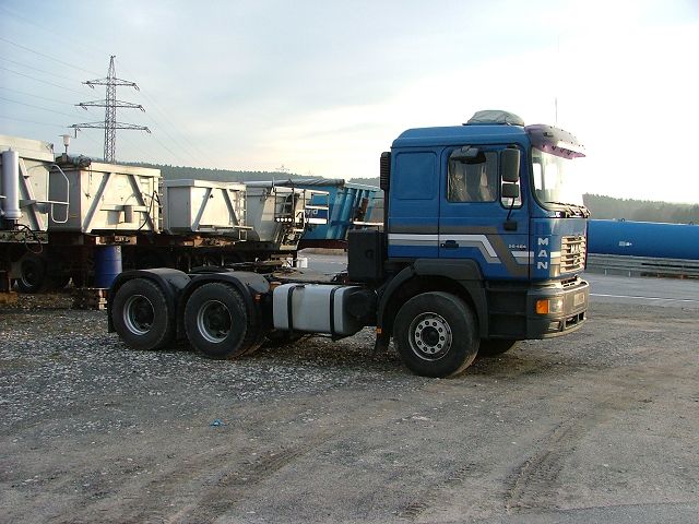

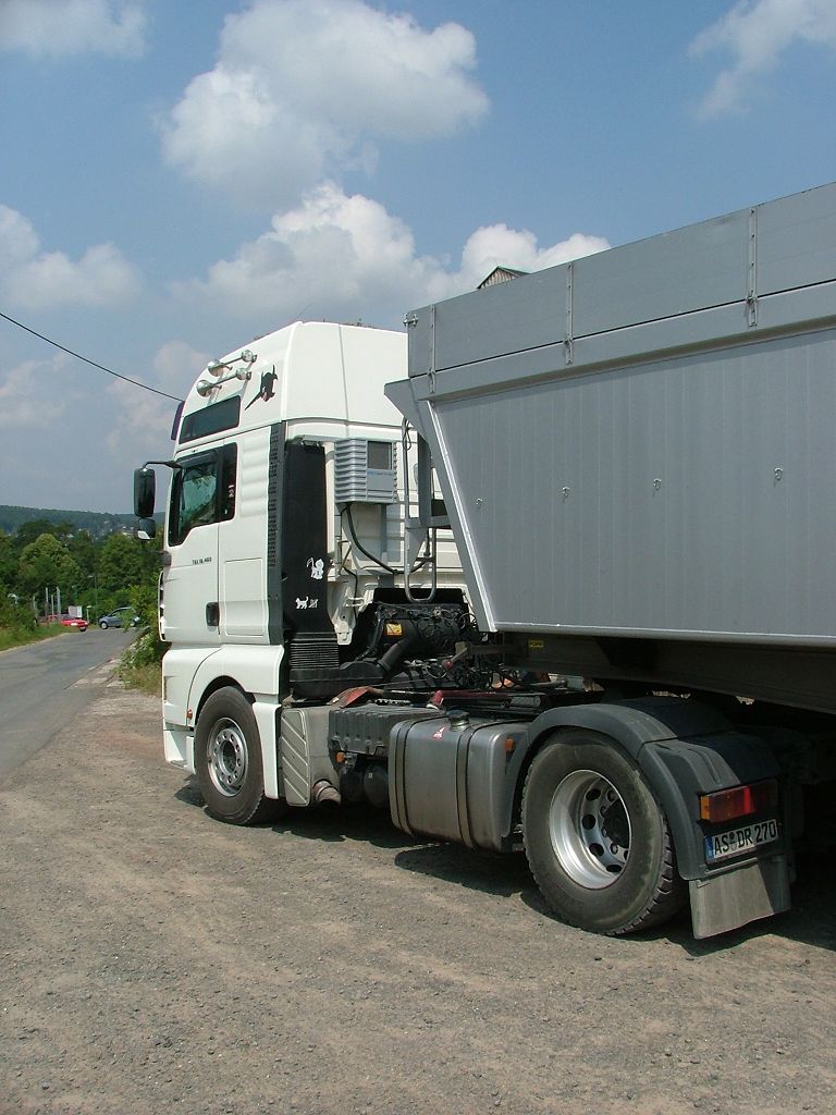

Hab ein paar Standklimabilder:
Bild 1 und 3: WAECO CA 800 F2000
Bild 2: WAECO SP 900 am TGA XXL 18.460
Bild 4: WAECO SP 900 im TGA XXL 18.480 Innenteil
Bild 5: Ich schütze die Anlage das ganze Jahr über mit dieser Abdeckung, damit der Klimaakühler nicht mit Klinkerstaub o.ä. Zeugs voll wird. Läuft die Anlage, mache ich die Abdeckung ab.

Atze hat diese Bilder (verkleinerte Versionen) angehängt:
Atze hat diese Bilder angehängt:
