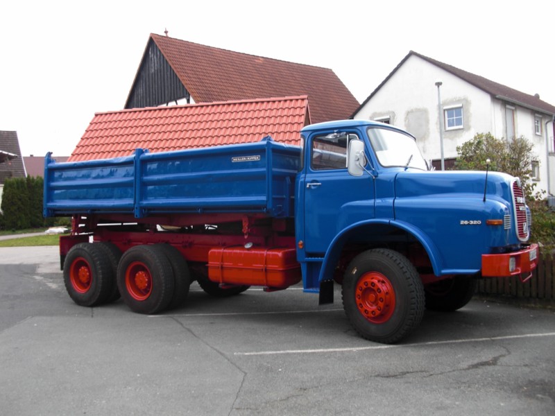

Ich habe momentan ein Problem mit meinem 300ltr. Kraftstofftank, den ich seit der Restaurierung meines MAN als Tauschteil angebaut habe.
In diesem war noch etwas Flüssigkeit (Diesel/Wasser) als ich ihn bekam, was ich entleerte und danach mittels HD-Reiniger von innen reinigte. Da sich aber direkt links neben dem Einfüllstutzen eine durchgehende Schwallwand befindet, konnte ich nur die vordere Hälfte des Tanks erreichen. Links neben der Schwallwand sind die Öffnungen für den Geber der Tankanzeige und die des Steigrohres.
Nun scheint sich aber gerade in der nicht gereinigten Hälfte einiges an algenähnlicher Verschutzung zu befinden, die den Vorfilter vor der Handpumpe zusetzen und vermehrt zu Fahrtunterbrechungen führen. Dies natürlich auch deshalb, weil ich den Tank nun möglichst leer fahren will und dadurch der Bodensatz mit angesaugt wird, besonders bei Bergfahrten unter Last.
Nun meine Frage an die Experten unter Euch:
Gibt es speziell für LKW-Tanks Firmen, die solche proffessionel reinigen oder wie könnte ich dies selbst tun? Ein Auftrennen möchte ich dabei aber in jedem Falle vermeiden, auch wenn es ein Profitankschweißer wieder fachgerecht verbinden könnte. Auch ein neuer Tank aus Kunststoff oder Edelstahl kommt nicht in Frage, da nur dieser Tank zum Fahrzeug passt.
Vielleicht hat jemand einen Tipp oder eine Adresse, wohin ich mich wenden könnte ???
Ich wäre dafür dankbar!!
Vielen Dank und schöne Grüße von
Helmut winke
Anbei ein Bild vom Tank, damit man weiß, welcher damit gemeint ist...

Hört sich nach Dieselpest an...
Ich würde ihn soweit eben möglich reinigen, Diesel rein, Gotamar oder vergleichbares rein und erstmal mit neuen Filtern fahren.
Das Zeug bewirkt Wunder gegen Dieselpest, ich hab das jetzt schon zweimal im Bekanntenkreis erlebt, die Kollegen haben mich jeweils vorher für verrückt erklärt...

Grotamar kannst du beispielsweise HIER kaufen. Dort gibt es auch einige Informationen zur Anwendung und zur Dosierung. War haben schon des öfteren gute Erfahrungen mit dem Mittel gemacht, auch wenn man wie in deinem Fall nicht den kompletten Tank reinigen kann zwinker

bei uns hat der Teilefuzzi "Europart" was ähnliches im Programm. Es handelt sich um ein Fungizid/Bakterizid, was Dieselbakterien killt daumen

Dieses "Grotamar" werde ich mir auf alle Fälle besorgen. Vorher will ich aber den Tank nochmal abbauen und alles, was Innen irgendwie erreichbar ist reinigen. Auch neue Vor-und Hauptfilter einsetzen und dann mit frischem Diesel und diesem Wundermittel befüllen.

ich hatte auch das gleiche Problem bei einem meiner Fahrzeuge, wie Du es beschrieben hast. Seitdem ich Grotamar nehme habe ich Ruhe.
Am besten machst Du bei dem ersten Mal eine höhere Dosierung und anschließend die "normale" Dosierung.

Oder einfach ARAL-ULTIMATE-DIESEL tanken, der hat nämlich keine Biomasse drin, fährt en Kumpel von mir in seinen Oldies.
Hat keine Probleme mit Diesel-Pest, siehe auch hier http://www.aral.de/aral/sectiongenericar...contentId=56453
