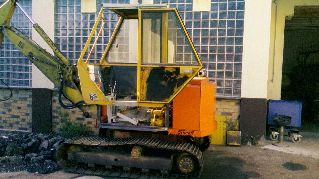

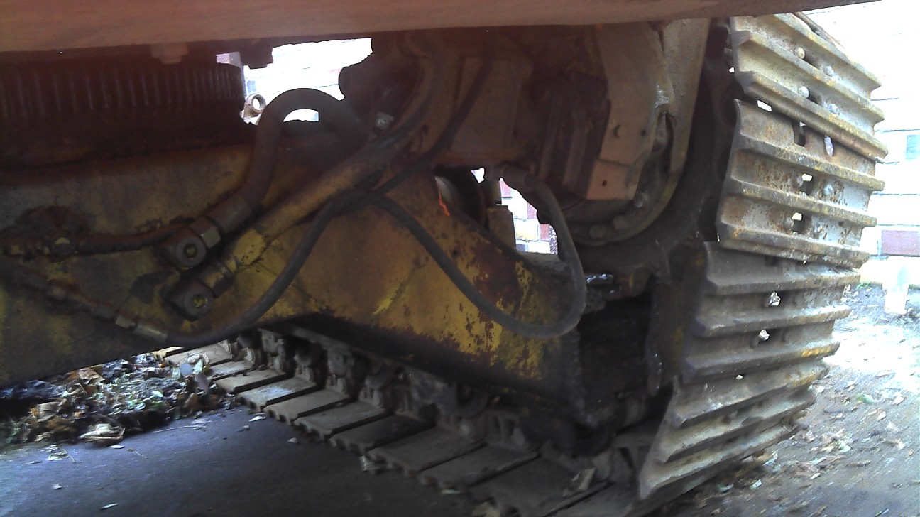

Nach einigen Arbeiten ist nun der rechte Fahrantrieb abgerissen (siehe Bild) - kein Wunder bei den schon fast künstlerischen Schweißnähten einer vorhergegangen Reparatur. Also, alle alten Schweißnähte abschleifen, alles verbogene mit Hydraulikhebern ausrichten, Fahrantrieb anheften - ausrichten und fertig schweißen. Zum Schluß noch neue Hydraulikschläuche drauf, die Schwenkverschraubungen natürlich vorher prüfen und nachziehen, und gut ist!

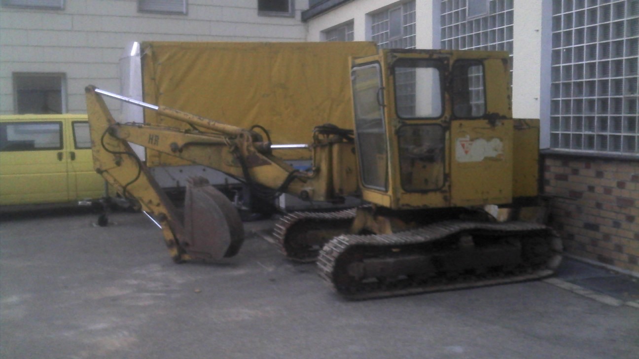

1. im "gereinigten" Zustand nach dem Kauf

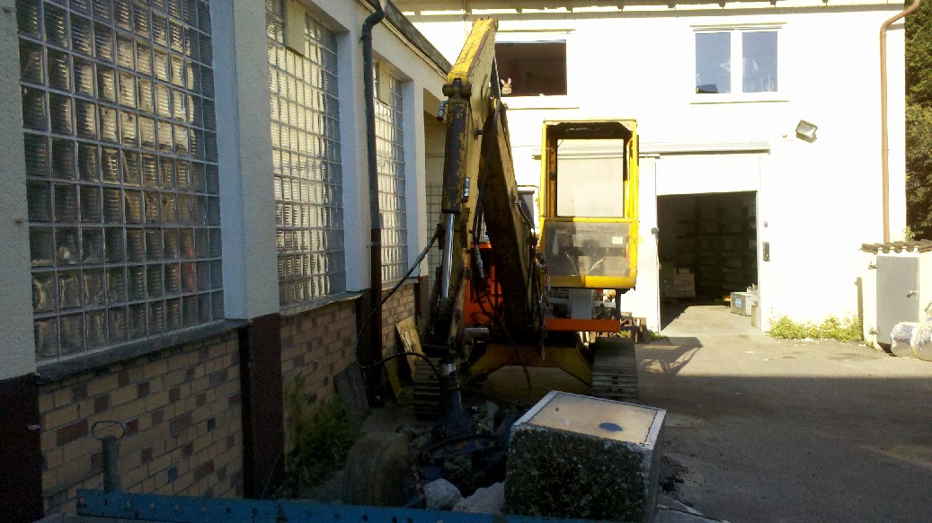

2. als "Wagenheber" beim Stapler-Ölwechsel
3. der abgerissene Fahrantrieb

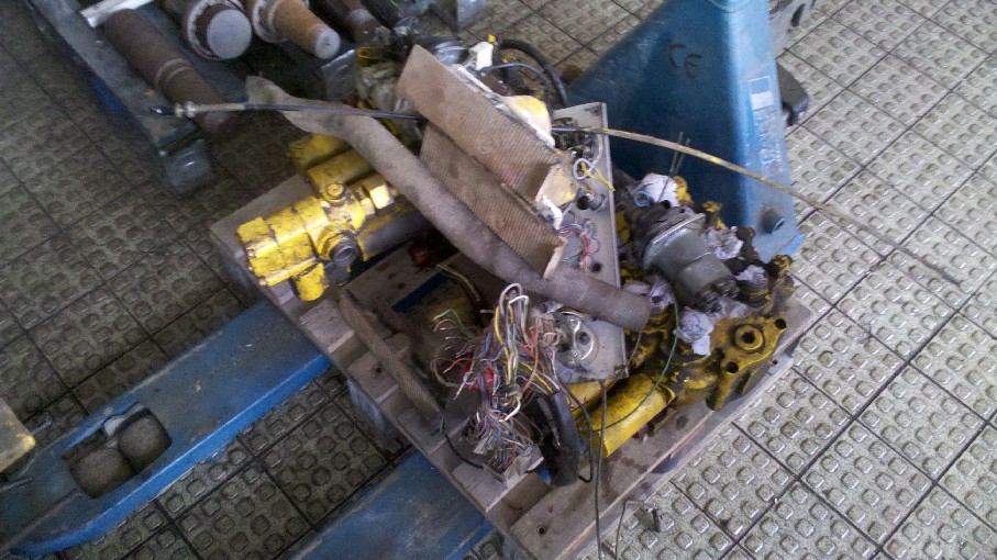

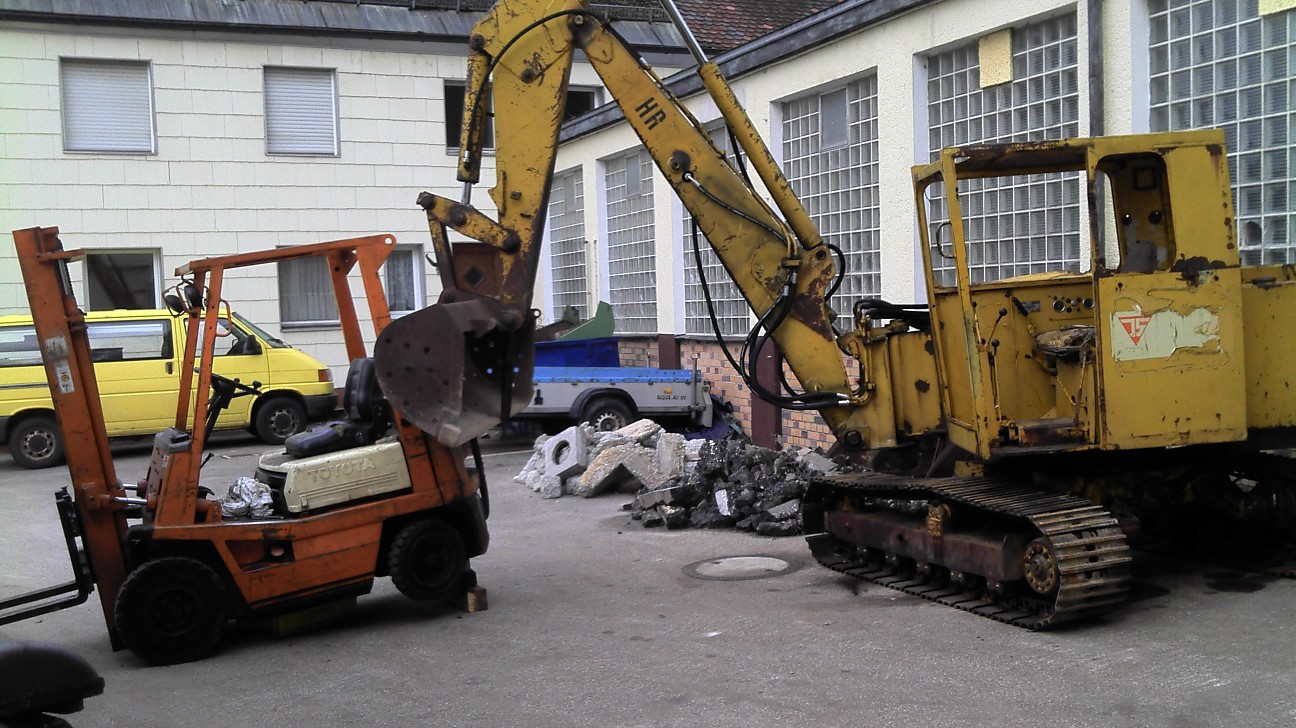

4. und 5. jetziger Zustand (momentan nur etwas eingeschneit)

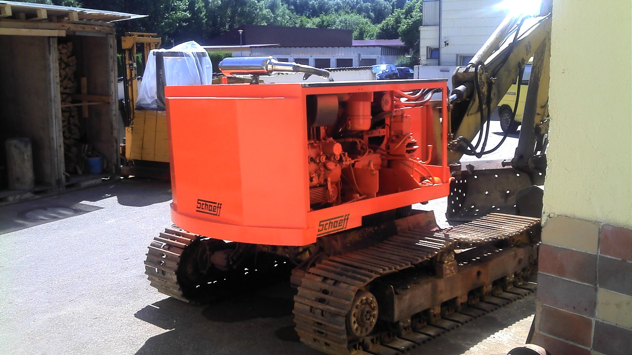

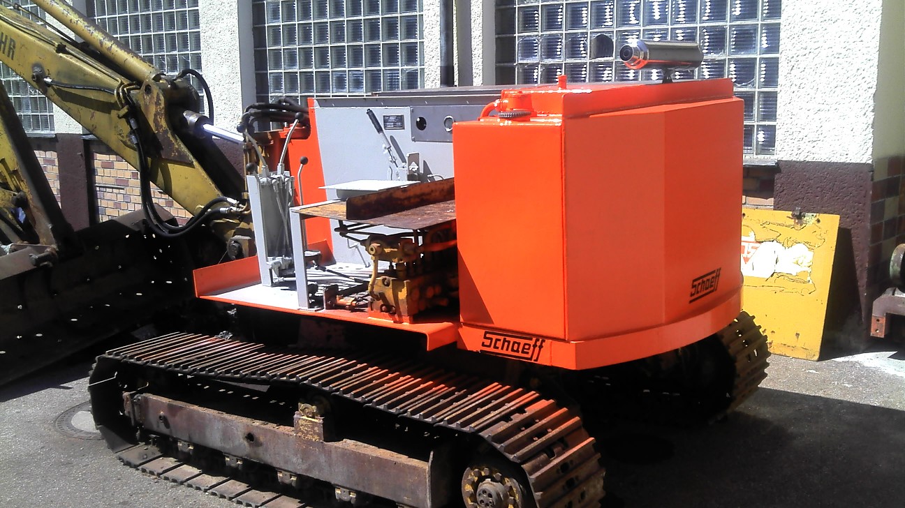

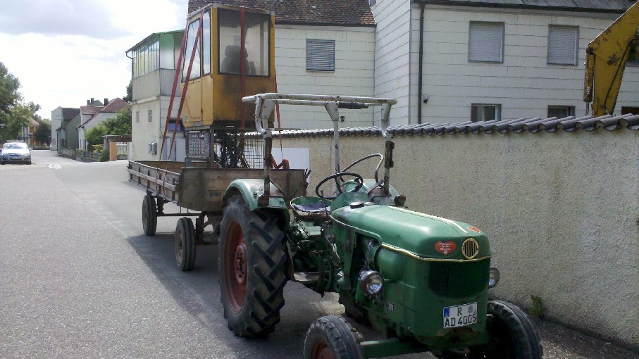

nachdem ja das Fahrerhaus etwas sehr marode war und die Steuerung mit den direkt mechanisch angesteuerten Ventilen nicht gerade für längere und genauere Arbeiten komfortabel war habe ich mich entschlossen, das alte Fahrerhaus mitsamt der "alten Technik" zur Seite zu legen (man kann es ja jederzeit wieder umbauen...). So bleibt der HR25 dank moderner Technik noch öfter im Einsatz.
Verbaut wird jetzt ein Fahrerhaus von einem SR15 mitsamt dem vorgesteuerten Ventilblock. Geplant ist, es auf einem Rahmen so auf dem Bagger zu montieren, daß er jederzeit wieder in seinen Originalzustand versetzt werden kann.Hier mal ein paar Bilder:

Zum Test hab ich mal letzte Woche den provisorischen Fahrerhausunterbau samt dem Fahrerhaus vom Sennebogen SR15 auf meinen Schaeff gepackt, um zu sehen, wie "grausam" das Projekt aussehen wird.
Für alle "Original"-Fetischisten: Es wird alles so gebaut, daß er jederzeit wieder in den Originalzustand gesetzt werden kann - es werden nicht mal neue Bohrungen in den Oberwagen gebohrt. Selbstverständlich heb' ich auch alle hierfür notwendigen Teile auf Augenzwinkern .

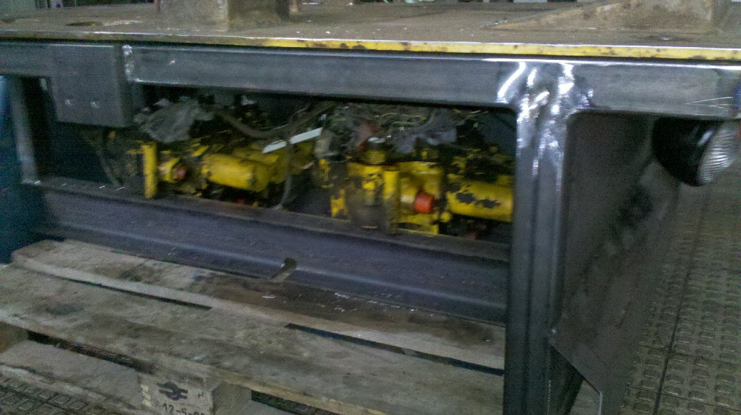

So, gestern hab ich mal 'ne ruhige Minute gehabt und den Zwischenrahmen für das neue Fahrerhaus weitergebaut. Leider hab ich erst nachdem die Bodenplatte des Fahrerhauses draufgeschraubt war gesehen, daß das Bremspedal, das später für die Schwenkbremse verwendet werden soll, nach unten nicht frei geht. Ebenso bekomme ich ein Problem mit den Hydraulischläuchen bei den Pedalventilen für den Fahrantrieb und den Knickausleger. Deshalb wird demnächst das "Design" nochmal geändert werden müssen...
Die Bodenplatte vom Sennebogen habe ich mit einem herausnehmbaren Ausschnitt versehen (weiß nicht, ob man das auf dem Bild erkennen kann), damit man nach dem Herausnehmen des Fahrersitzes und dem Bodenplattenausschnitt jederzeit auf die Steuerblöcke und die Leitungen hinkommt.
Hier mal Bilder vom (noch nicht endgültigen) Zwischenrahmen samt Bodenplatte und der unter der Bodenplatte verbauten "Technik":
Suggerlbauer hat diese Bilder (verkleinerte Versionen) angehängt:
