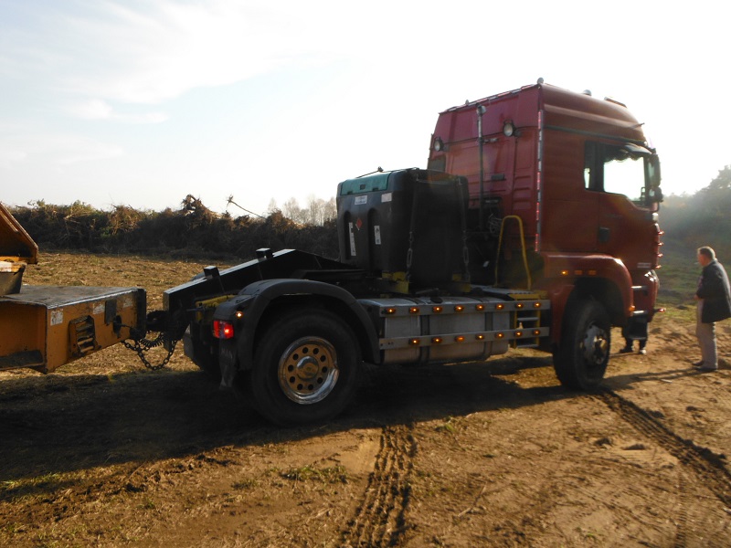

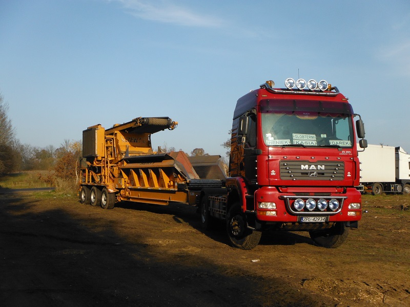

So in der Art hab ich das neulich in Polen gesehen...
Der TGA FALS zieht einen großen Vermeehr Schredder...
Aufgesattelt und hinten Verbolzt hat er einen Hilfsrahmen mit einer amerikanischen Kupplung wie sie die Army verwendet...
Mit anständiger Stützlast braucht er ja auch keinen Ballast mehr... |
Huiiiiii da bekommt aber jeder Deutsche TÜV Prüfer graue Haare wenn er das sieht......
So was hab ich auch noch nicht gesehen......

...mag sein, aber funktionieren tuts, da bin ich mir sicher
