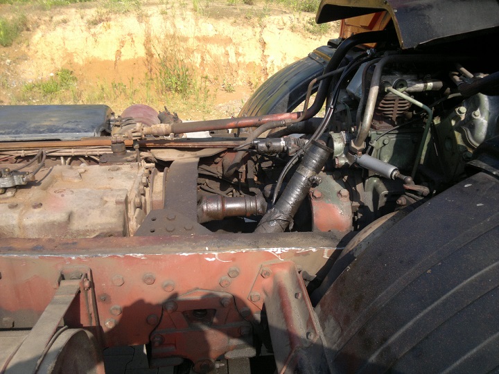

Hallo
Dann gleich mal von mir ein Getriebe vom 2632 aus dieser Zeit.
schöne Grüße
Hans |
Hallo Hans,
ist das ein Allrad (2632 => 6x6)?
Ich meine nur wegen dem Getriebe, welches durch eine Kardanwelle mit dem Motor verbunden ist.
Wenn ich mich recht erinnere war zu der Zeit das Verteilergetriebe direkt an das Schaltgetriebe geflanscht, die Kupplung blieb am Schwungradgehäuse und dazwischen die hier gut sichtbare kleine Kardanwelle.
Gruss, Rolf
