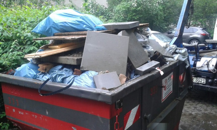

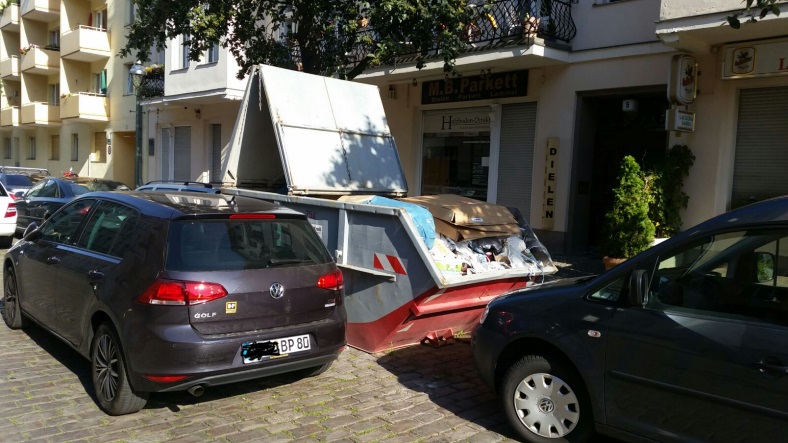

Ich weiss nicht wie so die Gegebenheiten bei euch so sind, bei uns hier in Berlin hat man schon das ein oder andere mal zu kämpfen. Wie man Mulden übereinander tauscht, oder mit zwei Ketten von Hauswänden zieht oder unter Vordächer stellt und heraus bekommt!
WICHTIG immer vorsicht!!!!!
z.B. Mulde tauschen (wenn der graue Golf weg ist), oder volle Mulde, Netz drüber!!!!!
0815Kutscher hat diese Bilder angehängt:
Wir sind hier nicht bei "Wünsch dir was", wir sind hier bei "So isses"!!!
