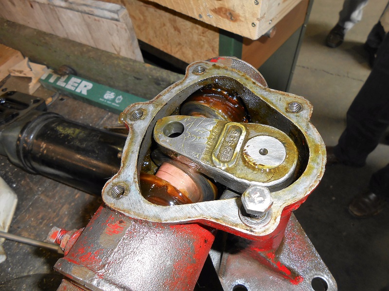

Ross-Lenkung Auf diesen Beitrag antworten Zitatantwort auf diesen Beitrag erstellen Diesen Beitrag editieren/löschen Diesen Beitrag einem Moderator melden       Zum Anfang der Seite springen
Hallo Henning, hier nochmal die zerlegte Lenkung. Selbstangefertigter Zapfen ist nicht genau passend, muß nochmal an den Flanken überarbeitet werden

noch ein Foto von der Schnecke und Welle

Ross Zapfen der Fingerlenkung Auf diesen Beitrag antworten Zitatantwort auf diesen Beitrag erstellen Diesen Beitrag editieren/löschen Diesen Beitrag einem Moderator melden       Zum Anfang der Seite springen
Hier der sebstgefertigte Zapfen,muss nochmal überarbeitet werden

Guten Morgen,
in der Vergangenheit habe ich schon etliche Ross Lenkungen
zerlegt und instandgesetzt. Nur so ein "Finger" ist mir dabei
nie begegnet. Sämtliche Lenkfinger waren nur konisch und
griffen nur im Zentrum der Schneckenachse in diese ein.
Die Lenkwelle bietet hierfür aufgrund der versetzten Bohrung
keine korrekte Position.
Gruss Christian
