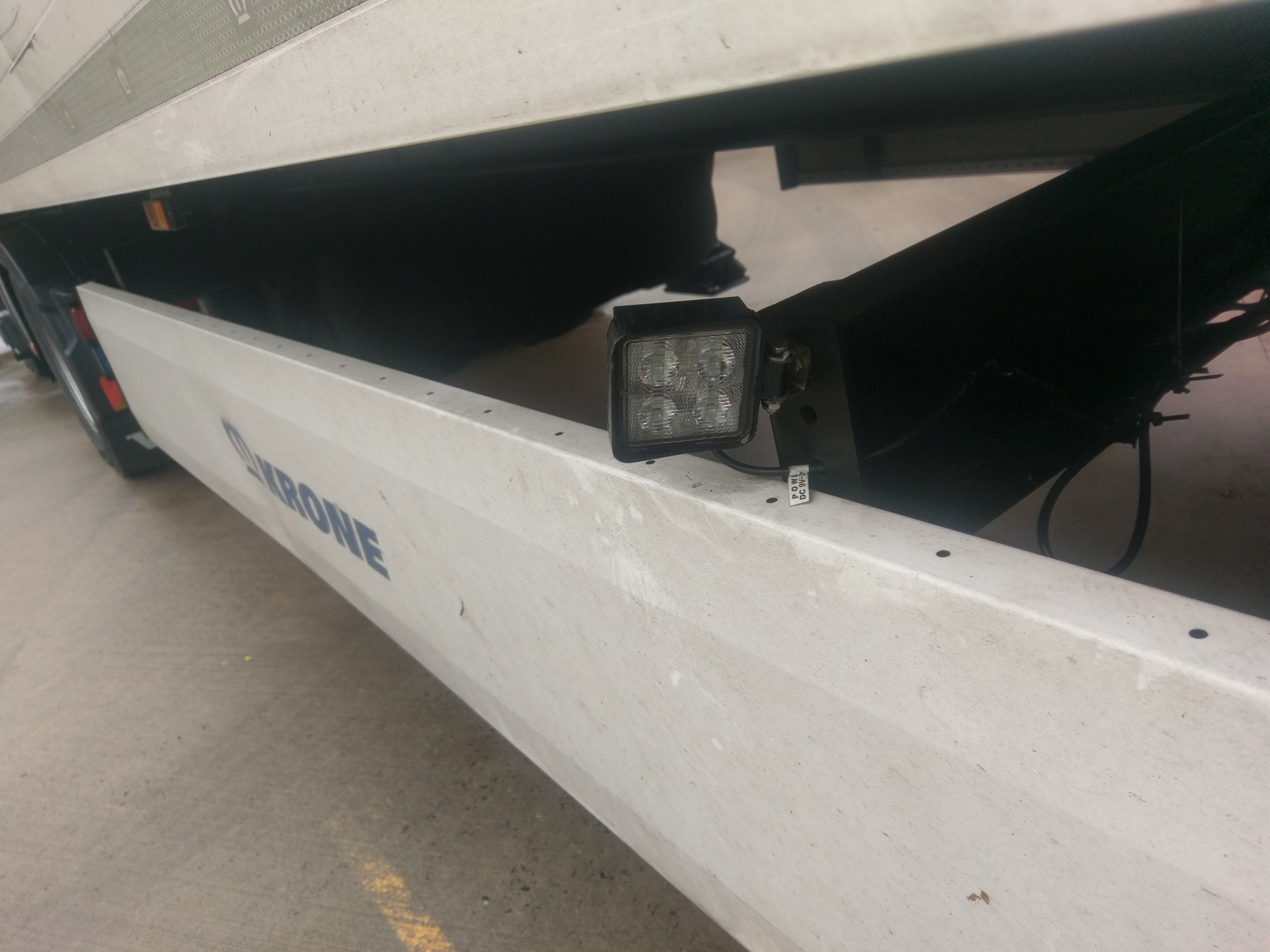

Und zwar zwar geht es darum, dass ich mir an meinen neuen Krone-Kühler (Baujahr Frühjahr 2016) auch wieder LED-Rückfahrscheinwerfer montieren möchte.

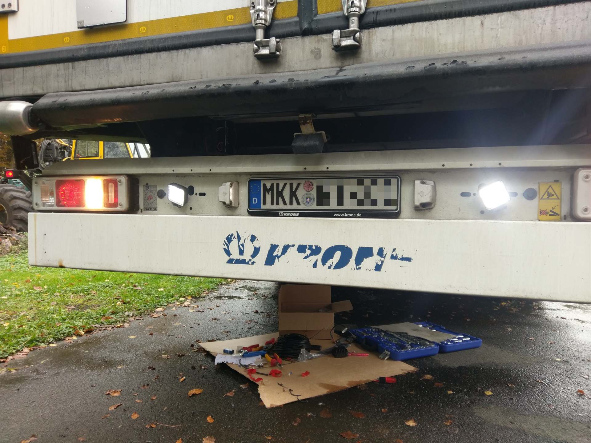

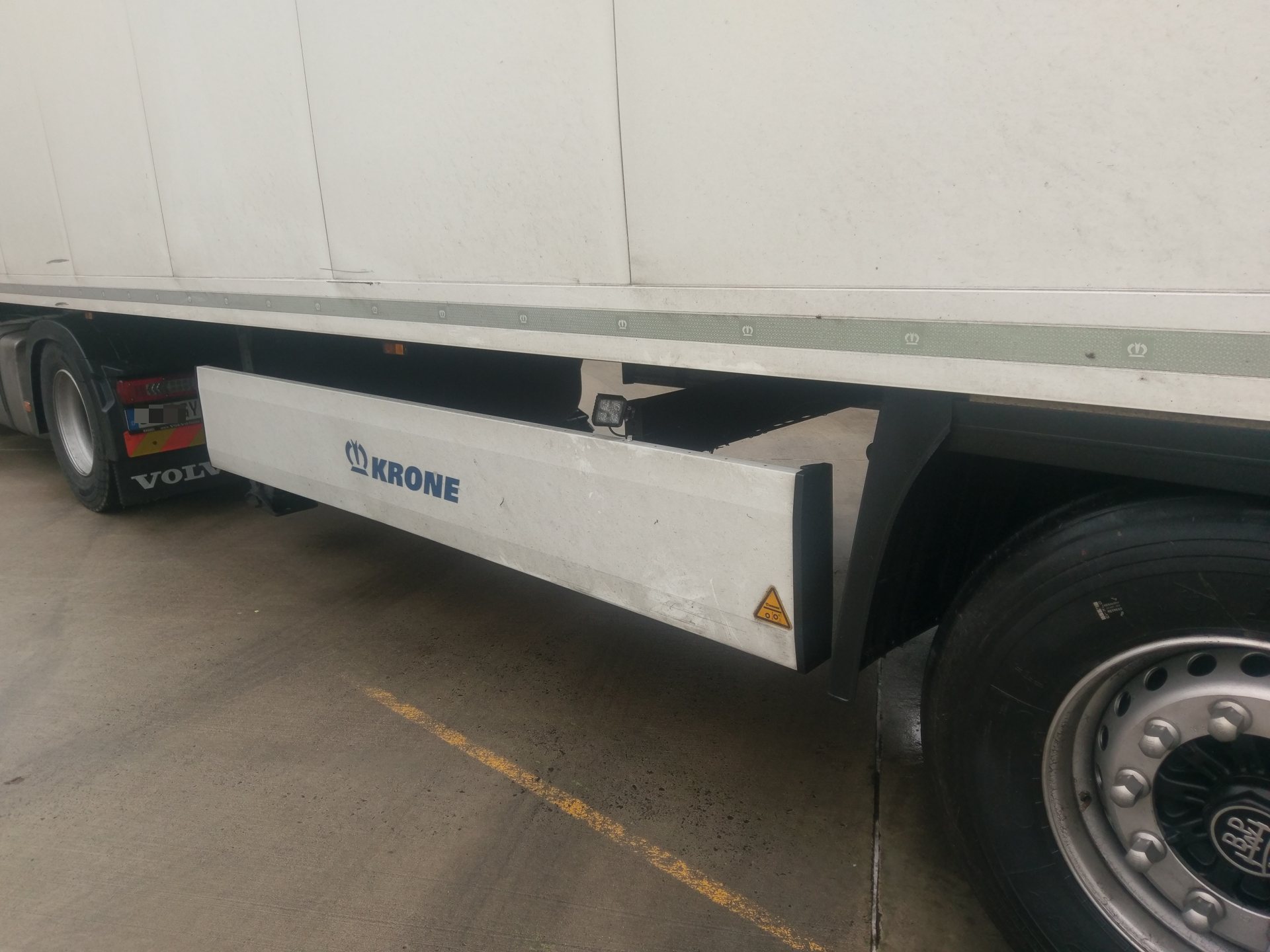

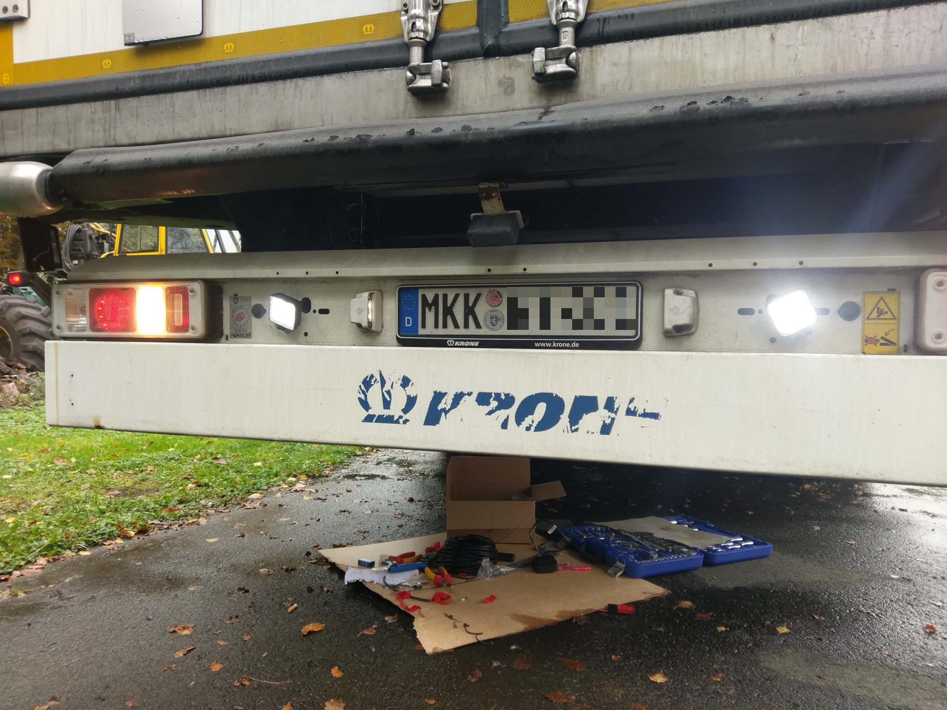

Ich hatte bis Dezember ebenfalls einen Krone-Kühler und habe an diesem problemlos zwei zusätzliche LED-Rückfahrscheinwerfer montiert + zwei zusätzliche Rückfahrscheinwerfer rechts und links auf dem Unterfahrschutz (der alte hatte keine Palettenkästen)

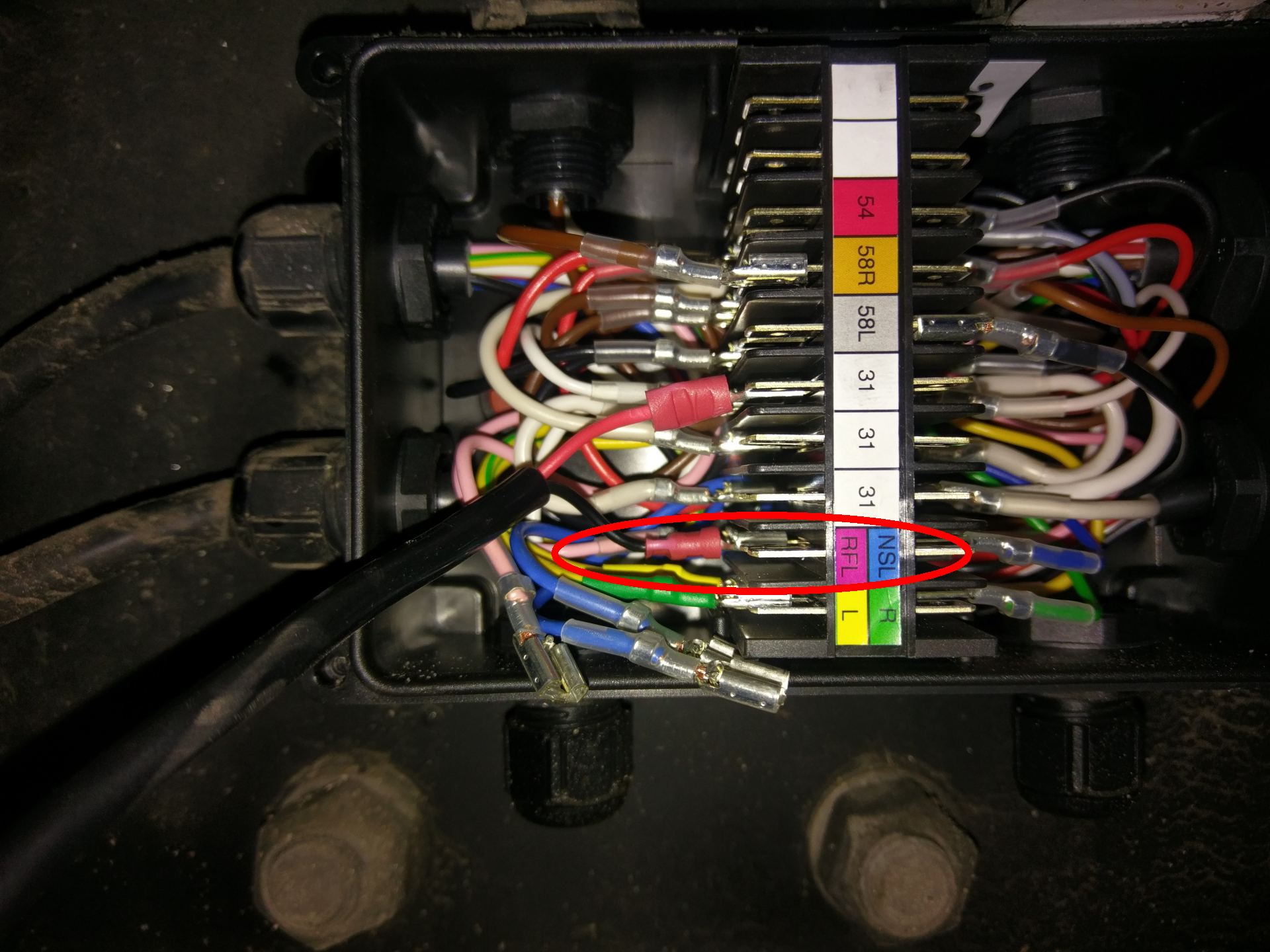

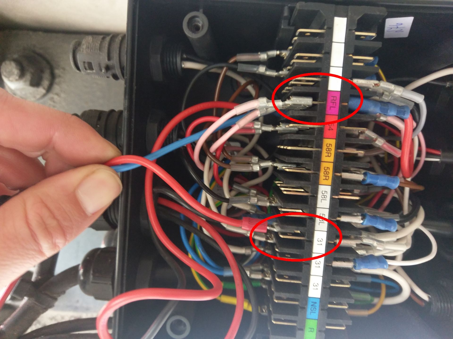

Das Anbringen und verkabeln war beim alten Auflieger kein Problem, denn im Verteilerkasten waren zwei Klemmen auf der Leiste "RFL" frei sowie zwei Klemmen auf Klemmleiste "31" )
Dazu erstmal die Bilder von meinem alten Auflieger und dem Verteilerkasten. Bilder 1- 5
Wie gesagt, das war kein Problem. Die Klemmleiste RFL hatte 4 Stecker, zwei davon waren für die serienmäßigen Rückfahrlichter belegt, zwei waren frei. Ich habe die beiden LED-Rückfahrlichter hinten jeweils auf ein Kabel gelegt, die beiden seitlich auch, so dass ich von 4 Scheinwerfern/4 Kabeln auf zwei Kabel reduziert habe und diese jeweils an den freien Steckern bei RFL und bei Klemmleiste 31 (Masse) angeschlossen habe und alles war gut. So haben beim Rückwärtsgang einlegen sowohl die originalen Rückfahrlichter geleuchtet, wie auch die zusätzlichen 4 Stück.

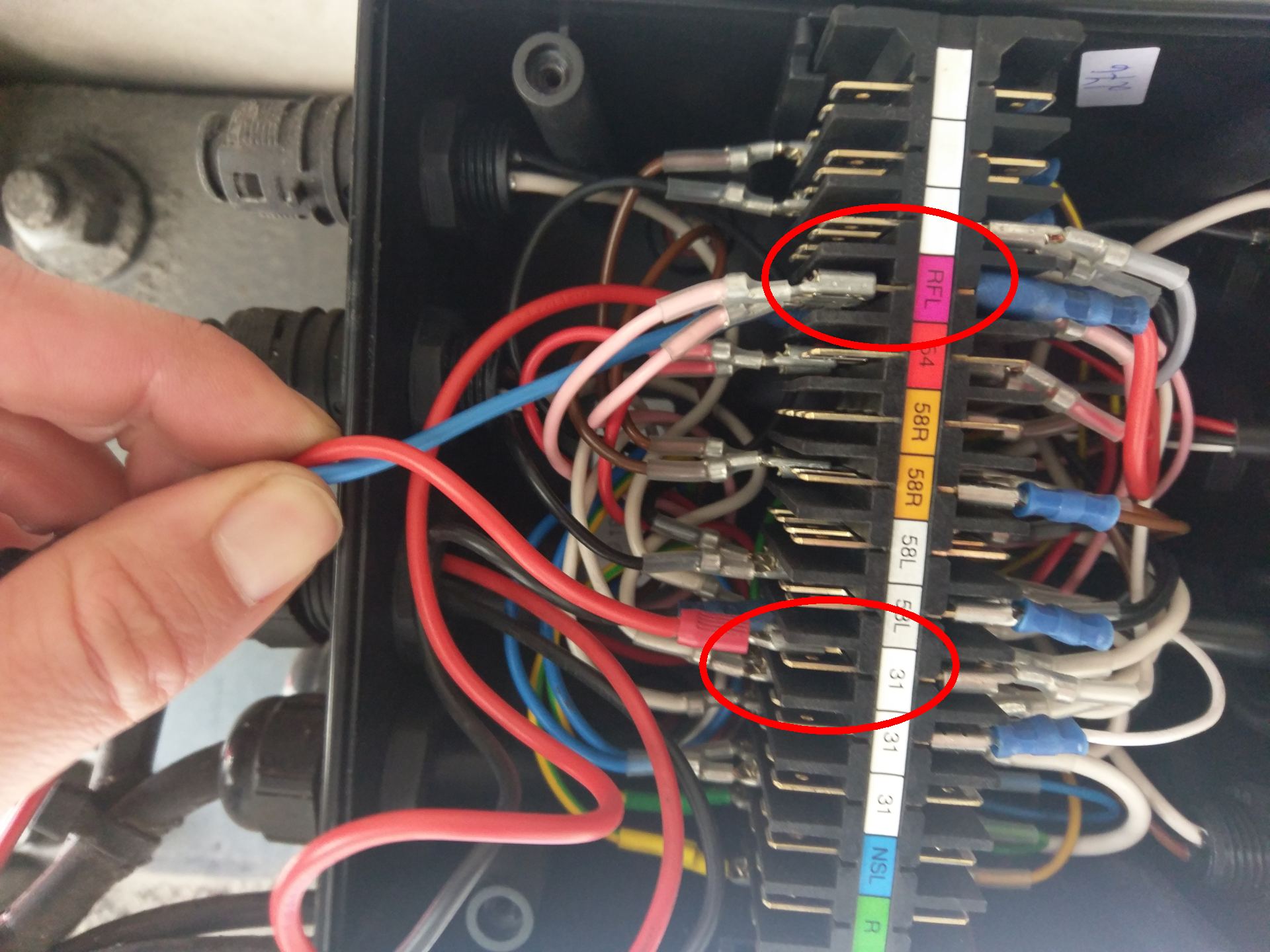

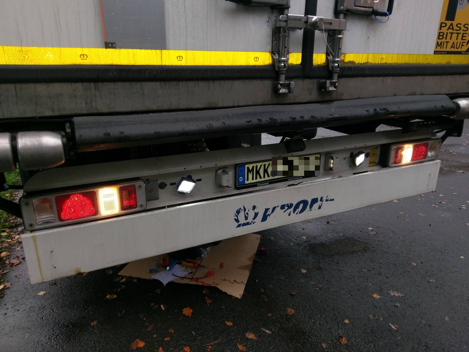

Nun habe ich neue LED-Scheinwerfer bestellt und wollte mich heute ans Werk machen. Jedoch sah ich schon beim Öffnen des Verteilerkastens, dass dieser anders gestaltet ist, als beim alten Krone Auflieger. Die Klemmleiste RFL (Rückfahrlichter) + NSL (Nebelschlussleuchte) sind kombiniert. Ich habe nur zwei Stecker für die RFL und die sind für die originalen Rücklichter belegt. Es gibt anscheinend ab Werk keine freien Steckplätze mehr für zusätzliche Rückfahrlichter. Das stellt mich nun vor zwei Probleme, woraus sich die Fragen ergeben:
Ich könnte die originalen Rückfahrlichter abklemmen und dort die neuen, gekauften LED-Strahler anklemmen. Dann würde ich die nun funktionslosen originalen Rückfahrlichter auf Doppelblinker umbauen, damit die Kammer nicht völlig nutzlos ist.

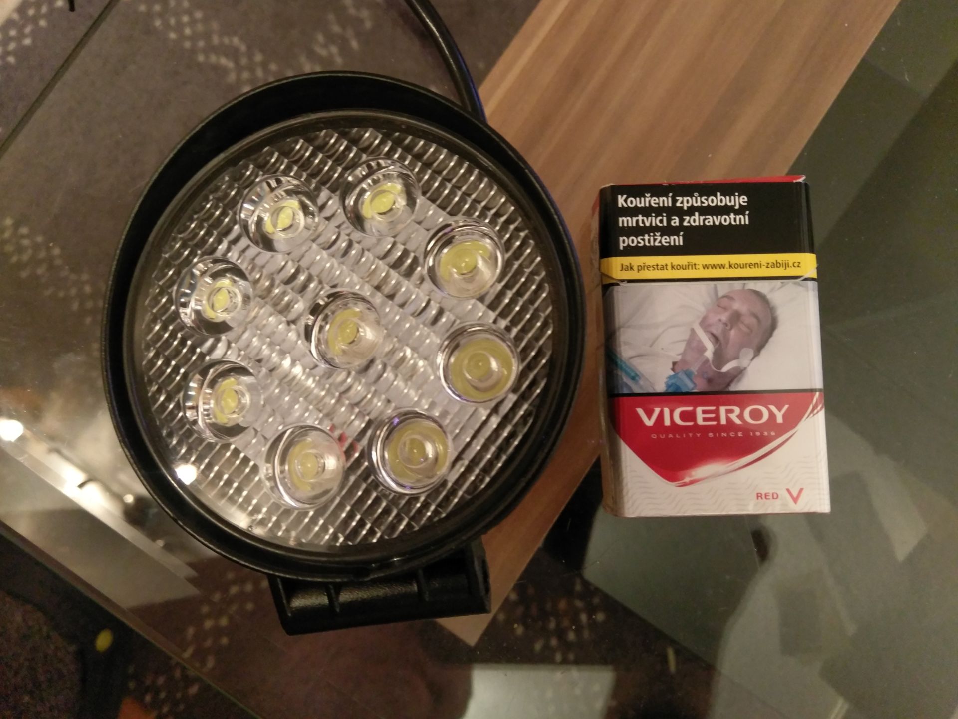

Bilder 6+7 zeigen den Verteilerkasten bei meinem neuen Auflieger und die gekauften LED-Rückfahrscheinwerfer.
Ich habe jetzt folgende fragen:
Zunächst mal sind das keine ausdrücklichen Rückfahrscheinwerfer (ich glaube die alten waren es auch nicht). Gibt das Stress beim TÜV?

mein Vorschlag: Weiter oben auf deiner Klemmleiste sind doch freie
Steckplätze.
Nehm die Zuleitung für die Rückfahrscheinwerfer weg die vom Stecker
vorne kommt, steck sie oben auf ne freie Klemme und da kannste dann
deine ganzen Rückfahrscheinwerfer verteilen .... zwinker

Also du meinst ich soll den Rückfahrstrom eingangsseitig(also auf der rechten Seite der RFL-Klemme) abmachen und auf einer der weißen, unbelegten Klemmen oben rechts legen und dann links (ausgangsseitig) auf die dadurch 4 freien Steckplätze jeweils die originalen Rückfahrlichter klemmen + meine zusätzlich montierten Rückfahrscheinwerfer?
Also wenn ich das jetzt richtig verstanden habe, ist die Lösung ja dermaßen simpel, dass ich mich ja fast schon schäme, diesen Thread zu eröffnet zu haben.

Das kannst du machen, oder leg ne Brücke vom RSL Steckplatz auf die freien Steckplätze oben.
RSL ist auf der einen Seite der Klemmleiste, NSL auf der anderen Seite.
Es sind nur zwei Rückfahrscheinwerfer hinten zulässig, wenn du die Werksseitigen abklemmst wenn die zusätzlichen aktiv sind müsste das passen, sonst sind ja vier aktiv.
