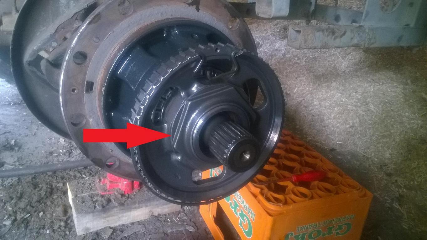

Hallo Leute,
ich habe ein riesen Problem, weiss einer von euch, woher ich einen Achsmutter-Steckschlüssel für die Hinterachse her bekomme. habe schon so ziemlich alle Marken Werkzeughersteller nach so einem Schlüssel druchforstet, leider ohne Erfolg. Laut Messschieber wäre es eine SW von 118 mm und ist eine Sechskant.
Für einen Tipp woher ich sowas bekommen könnte wäre ich sehr dankbar.
Mathias

Ich hab damals eine Nuss für meine Scania Hinterachse gekauft um die Bremsscheiben zu wechseln. Ist glaub einen 100. oder 110. Nuss. Könnte diese dir ausleihen wenn dir das hilft
Schöne Grüße aus dem Schwarzwald.
MFG Neini

Bist Du sicher das das die Achsmutter ist welche die Nabe hält, vermute ist nur für den ABS Ring, würde ich aus Flachmaterial selbst herstellen
