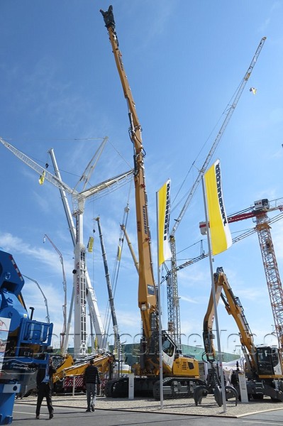

Der R960 Demolition auf der Intermat
Gruß,
Roger
BouwmachineWeb.com

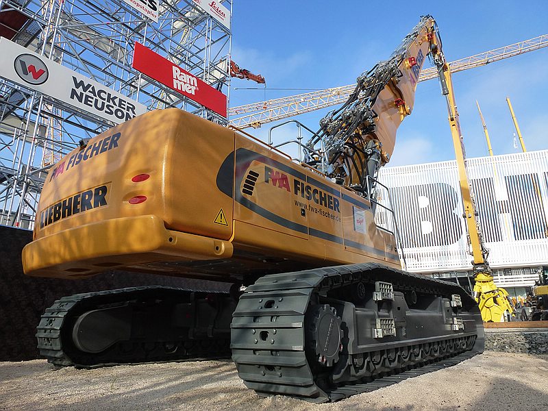

Liebherr R960 Demolition von der Fa. FWA Fischer.
Gruß Cat 980H

Hat jemand schonmal Fotos machen können von einem R960 mit demontiertem Gegengewicht, auf denen man die Hebehydraulik einigermassen gut sehen kann?
Vielleicht hat ja jemand etwas hilfreiches smile Vielen Dank!
