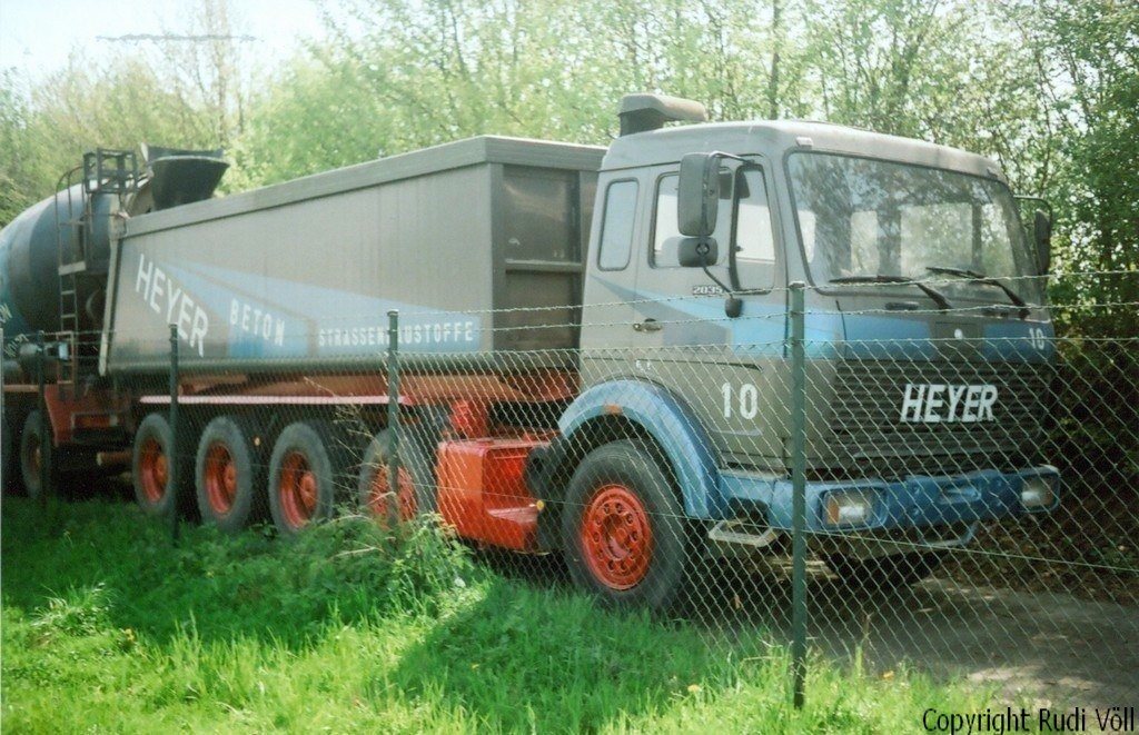

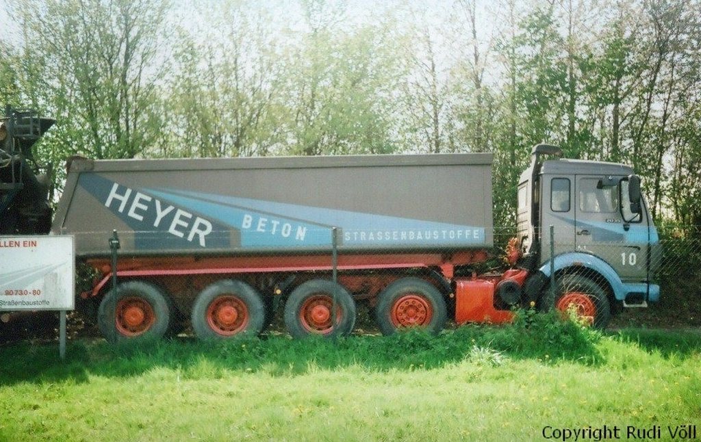

letztens bin ich durch ein Bild eines überlangen Pritschensattelzuges in einem anderen Thread auf die Idee gekommen, doch mal einen eigenen Thread für die - wie ich es mal nennen will - "Gesetzeslücken-Füller" aufzumachen.
Vor allem in den 80ern gab es da ja die verschiedensten und skurrilsten Auswüchse, um entweder mehr Ladelänge oder mehr Gewicht beim faktischen Solofahrzeug heraus zu schinden.
Die allermeisten Fahrzeuge hatten keine allzu große Zukunft, da die Gesetzte ensprechend geändert wurden, so daß diese Fahrzeuge nicht mehr zugelassen werden konnten. Oder es wurden "normale" Fahrzeuge ab Werk angeboten.
Den Anfang will ich mal machen mit einem doch recht sonderbaren NG-Mercedes (nein, nicht der NG, sondern der Aufbau Pfeifen ).
Auf den ersten Blick sieht er aus wie ein wuchtiger Solo-Fünfachser mit der Achsformel 10x6/4. Zulassungsrechtlich ist es aber ein Sattelzug, bestehend aus einer 6x2/4 Sattelzugmaschine und einem 2-Achs-Auflieger, die aber starr gekuppelt sind.
Hinzu kommt noch, daß ein Doppelachs-Aggregat eines Mercedes-Kippers für den Auflieger benutzt wurde. Durch eine - wohl demontierbare - Kardanwelle waren letztlich 3 Achsen angetrieben.
Aufgenommen habe ich die Bilder im April 2010 in der Nähe von Wegberg.

Hallo Rudi ,
so etwas seltsames habe ich noch nie gesehen , ich frage mich , wie man mit dem "Ding" um die Kurven kommt , oder habe ich einen geistigen "Blackout" ? ahnung

Hallo Markus,
na ja, der Wendekreis wird schon recht groß gewesen sein und der Reifenverschleiß entsprechend, aber immehin gibt´s ja zwei Lenkachsen.
Bei der heutigen Masse von Kreisverkehren sicher nicht so toll, aber früher ging´s ja noch mehr geradeaus Pfeifen

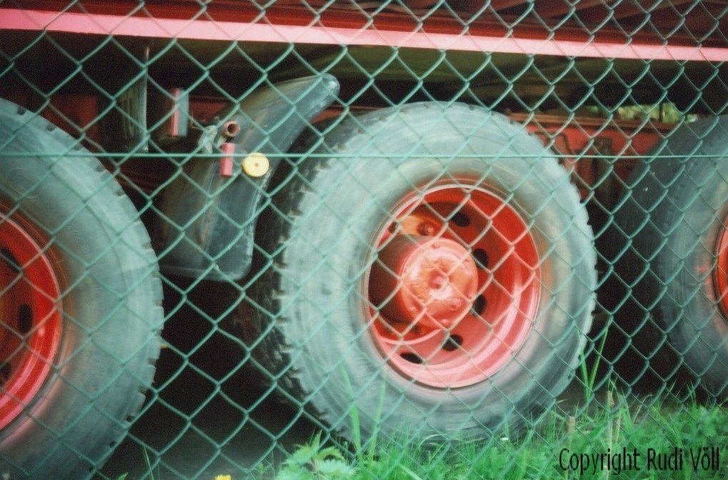

Zum besseren Verständnis noch zwei Detailbilder. Auf dem ersten erkennt man die Sattelkupplung und die Rücklichter der Zugmaschine, die ja zulassungstechnisch immer noch Zugmaschine war.
Auf dem zweiten Bild ist das Doppelachs-Aggregat des Aufliegers zu sehen. Eindeutig vom Mercedes-LKW.

Mit den Kurven ist überhaupt kein Problem. BO Kreis wird eingehalten.
Das Fahrgestell und die Achsen vom Auflieger sind von einem MAGIRUS Dreiachser.
Die Antriebsachse vom Mercedes ist auch eine Durchtriebsachse ( die erste Hinterachse ) von einem MAGIRUS Dreiachser.
Der Heyer hat noch viel mehr Vierachser und Fünfachser,die die Gesetzeslücken ausnützen, auf dem Hof stehen. daumen

Stimmt, wenn ich mir die Antriebsachsen richtig ansehe, haben die die für Magirus typischen Nabendeckel. Aber das muß Dir ja sofort auffallen. Du bist ja in Sachen Magirus besser bewandert.

Also der NG ist schon ein Mordsgerät. Interessant gemacht auf jeden Fall. Ich frage mich nur, wie das mit der starren Kupplung funktioniert, wenn da mal einer das Ruder rumreißt, müssen da ja ungeheure Kräfte wirken!
