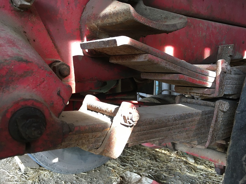

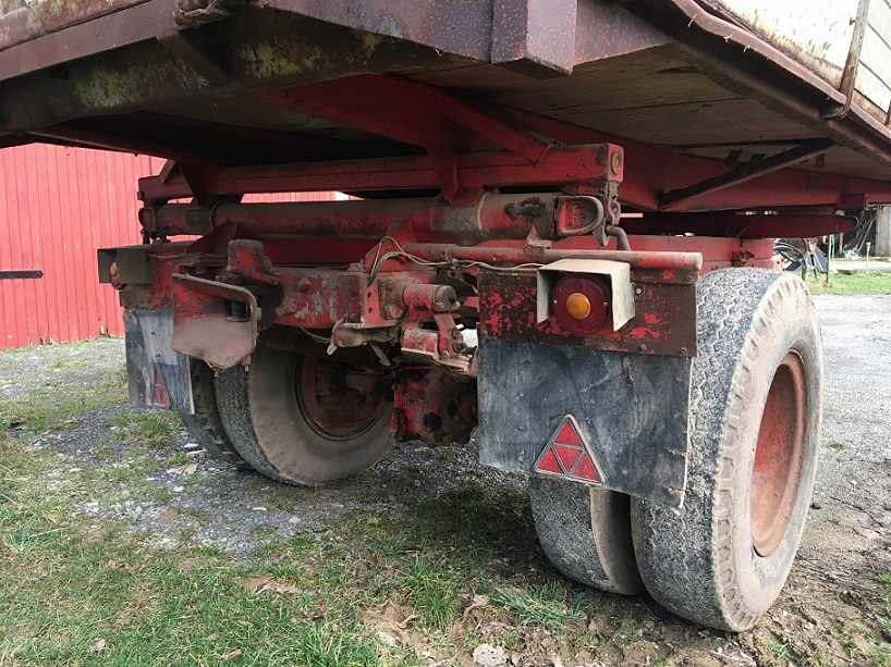

habe einen alten Meiler Kipper den ich etwas herrichten möchte.
Habe festgestellt das das ganze auf einen MAN aufgebaut ist (MAN steht auf dem Differential Deckel, siehe Bild)
Der Kipper hängt links 3 cm zu weit unten. Die untere Blattfeder ist durch die Jahrelange Überladung inzwischen defekt.
Macht es Sinn diese reparieren zu lassen?
Am liebsten würde ich eine gebrauchte einbauen. Hat jemand von Euch einen Tipp wo ich da fündig werde, NFZ-Schrottplatz?, evtl. hat auch jemand von Euch noch so eine aus einem Umbau übrig.
Habe im Anhang mal ein Bild von der defekten Feder.
Gruß Andreas

sind die Federblätter nur lahm oder ist da eine gebrochen? Htte eentuell schon was da.

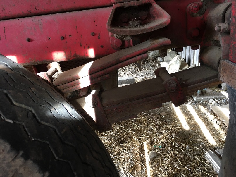

habe heute nochmal nachgeschaut, die Feder ist nur Platt. Konnte keinen Riss erkennen.
Das obere Federpaket ist mit der anderen Seite identisch was Biegung und Länge angeht.
Demnach scheint nur das untere Federpaket gelitten zu haben .

steht ne Nummer irgendwo drauf?Wenn nicht, müßtest die Blätter messen.

ich schaue mal ob ich was finden kann. Ansonsten, was für Maße wären den wichtig?

Dicke, Länge und Breite der einzelnen Blätter. aus welcher Gegend kommst denn?

Ich werde das ganze Federpaket nächste Woche mal ausbauen, dann kann ich mehr sagen zu den Abmessungen usw.

Habe mal gemessen.
Das untere Federpaket hat eine Breite von 9,8 - 10cm (das variiert ein bischen)
Federlänge Bolzen Aufnahme Mitte/Mitte 157cm.
Das erste (längste Federblatt hat eine Dicke von 1,2 cm.
Die anderen sind alle ca. 1cm dick.
Anzahl der Federn bis zur Achse sind 14 Stück.
Vieleicht habe ich Glück und Du hast noch was in Deinem Fundus, ansonsten werde ich mal den Weg gehen wie hier schon vorgeschlagen und mal ein paar Fach Firmen anrufen die so etwas reparieren.
