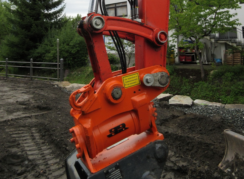

Ich will hier mal meine "Leidensgeschichte" mit dem Drehmotor JR 590 von Rädlinger erläutern....
Mitte 2014 habe ich für meinen Kubota KX 57-4 (ca. 5,5to) einen Tilt gesucht
und bei verschiedenen Herstellern angefragt. Die Wahl fiel dann auf den
Rädlinger JR Tilt 590 mit hydraulischem Schnellwechsler HS03.
Gleich nach der Montage durch meinen Kubota Händler fiel auf dass der
Tiltmotor keine Kraft hatte. Er schwenkte den vollen Grabenräumlöffel maximal
30-40 Grad dann war einfach Schluss.
Der Händler hat damals die Betriebsdrücke gemessen, und alles probiert,
der Tilt hatte einfach keine Kraft.
Weiterhin hatte er ein viel zu großes Spiel beim rechts / links bewegen im
Drehmotor selber.
Die Firma Rädlinger besichtigte den montierten Tiltmotor, die Aussage damals
war der wäre zu klein für den Bagger (angegeben ist er für Baggergröße
zwischen 3 und 6to) und ich müsste auf jeden Fall den größeren JR 790
Tiltmotor nehmen.
Kurze Zeit später wurde der JR 790 mit HS03 Schnellwechsler geliefert und
proberweise montiert. Das Ding war viel zu groß für den KX 057 schaute
viel zu weit nach hinten raus und war mehr als doppelt so schwer wie der
590er.
Also wurde dies beanstandet von mir, es kam ein neuer Vertreter der Fa.
Rädlinger und ich bekam wieder mal einen JR 590 Tilt der nun überarbeitet
wäre und die versprochene Kraft auch hat.
Mittlerweile schreiben wir das Jahr 2015. Der Tiltmotor Nr. 3 funktionierte,
hatte Kraft und eigentlich war ich zufrieden. Irgendwann kam dann das
Problem auf dass der Drehmotor undicht war und die Öldurchführung fürn
Schnellwechsler ausgelaufen ist.
Also wieder abbauen, einschicken, reparieren lassen, wieder anbauen.
Weiter gehts im Jahr 2016. Nachdem ich auf verschiedenen Messen auch
immer wieder Kontakt zur Firma Rädlinger hatte, kam ein Anruf sie würden
gerne meinen Tiltmotor der ca. 1 Jahr lang im Einsatz war austauschen
gegen einen überarbeiteten neuen JR 590 der mit besserem
Schnellwechsler und einigen anderen Sachen ausgestattet ist.
Meinen bisherigen Tilt würden sie zerlegen und die
Abnutzungserscheinungen erkunden für die weitere Entwicklung.
Ich sagte natürlich nicht nein, bekam einen neuen Tilt 590 mit HS 03 SW
der einwandfrei funktionierte. Irgendwann im Gespräch mit Fa. Rädlinger
teilte man mir mit dass mein bisheriger Tilt doch schon Schäden hatte,
die Welle innendrin wäre gerissen gewesen, das haben sie beim Zerlegen
festgestellt.
Im Frühjahr 2017 passierte es dann, das Gehäuse vom Tilt brach
auseinander bei normalen Baggerarbeiten.
Ich bekam von der Firma Rädlinger einen Leih-Tilt-Motor (Bj. 2015)
und meinen gebrochenen Tiltmotor lieferte ich ihnen nach Cham.
Bis Winter 2017 war dann Funkstille, ich bekam weder
Informationen was mit meinen Tiltmotor jetzt wäre, ob er repariert wird,
was mit dem Leih-Tilt passiert und wie es weitergeht.
Im Dezember 2017 fing der Schnellwechsler vom Leih-Tilt nun an
Probleme zu machen, die Bolzen lösen nicht mehr richtig, teilweise
bekommt man die Löffel nur noch gewechselt indem man mechanisch
die Bolzen wieder reinklopft.....
Bis zum heutigen Tage habe ich nun versucht Infos zur erhalten wie es
mit meinem ursprünglichen Tilt nun weitergehen soll. Heute wurde mir
nur lapidar gesagt - es wäre ein Gewaltschaden - der TIlt wäre Schrott.
Den Leih-Tilt würden sie abholen, den Schnellwechsler instandsetzen
und ich könnte ihn für die Hälfte des Neupreises erwerben.
So und nun meine Gedanken dazu. Wenn ich beim Hersteller einen
Drehmotor bestelle der an einem Kubota KX 57-4 montiert werden soll
dann muss der Tiltmotor auch die Kräfte die der Bagger bringt aushalten.
Tut er das nicht, so wie ich die letzten 4 Jahre beim Rädlinger Tilt feststellen
musste, dann ist er in meinen Augen nicht passend für den Bagger.
Und ich glaube nicht dass ich mit dem Bagger arbeiten durchführe die
nicht mit einem Tiltmotor durchgeführt werden dürfen. ahnung
Ich hab vorher mit Takeuchi TB 250 und Lehnhoff Tilt jahrelang absolut
die Selben Arbeiten durchgeführt, da ist kein einziger Tilt zu Schaden
gekommen....
Hat jemand schon ähnliche Erfahrungen gemacht?
Gruß aus Oberfranken
Stefan winke

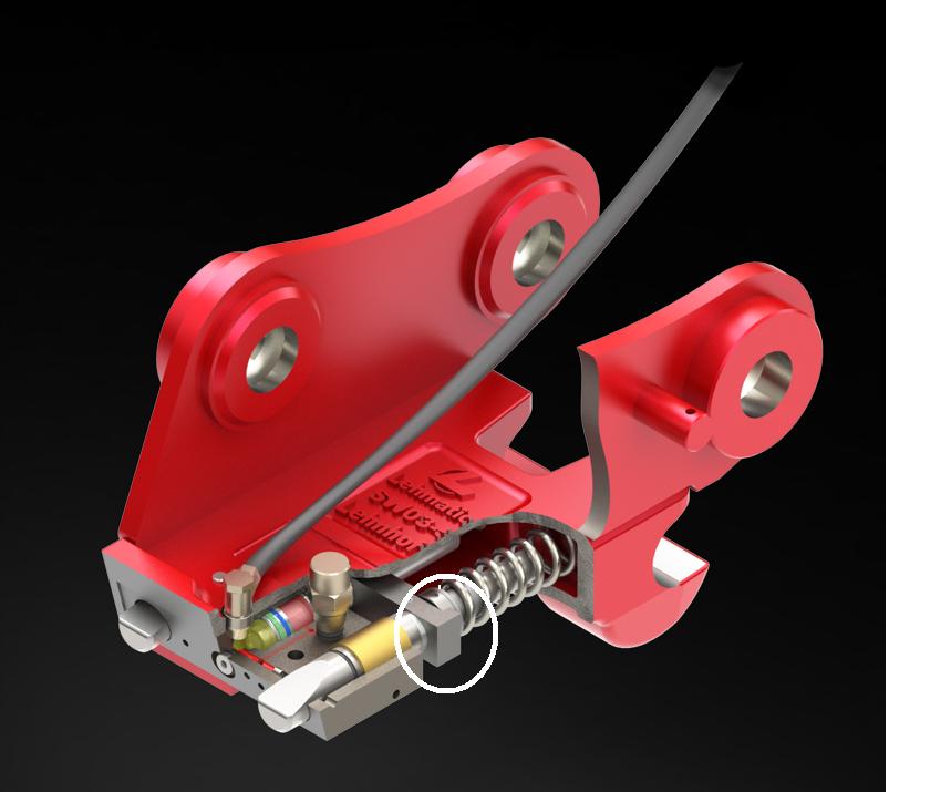

die Bolzen lösen nicht mehr richtig, teilweise bekommt man die Löffel nur noch gewechselt indem man mechanisch die Bolzen wieder reinklopft.....
Mess mal den Druck auf dem SW...
Wir hatten auch mal das Problem, da waren es verdreckte/Verharzte Bohrungen, die sind ja Kegelförmig...

Hallo Stefan,
das Problem mit dem Schnellwechsler hatte ich auch. Bei mir war ein Spannstift gebrochen der ein Metallring auf dem Verriegelungsbolzen hält auf den die Schließfeder drückt. Dadurch hat sich die Mechanik verkantet und der Wechsler ging nimmer richtig auf.
Auf dem Foto im weißen Kreis ist der Ring den ich meine.
Mein Powertilt hat mitlerweile etwas Spiel und auf eine Seite hat er mehr Kraft wie auf die andere.
Ich denke mal das ist bei meinem Arbeitsspektrum normaler verschleiß.

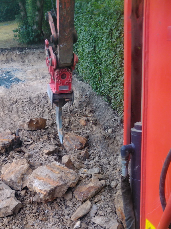

so, kurzer Zwischenbericht:
Ich hab jetzt seit 3 Monaten einen Powertilt PTS 07 verbaut in Verbindung
mit einem Hydraulischen Schnellwechsler von Henle und bin damit sehr zufrieden.
Das seitliche Flankenspiel was bisher meine Rädlinger Tilts hatten ist gar nicht
vorhanden und von der ganzen Proportion passt er auch viel besser zum KX057
als der "kleine" Vorgänger.
Mal schauen wie er sich bei meinen "schweren Einsätzen" bewährt lach
Danke auch an die Fa. Beutlhauser für die schnelle und kompetente
Bestellung und Lieferung des Tilts! daumen
