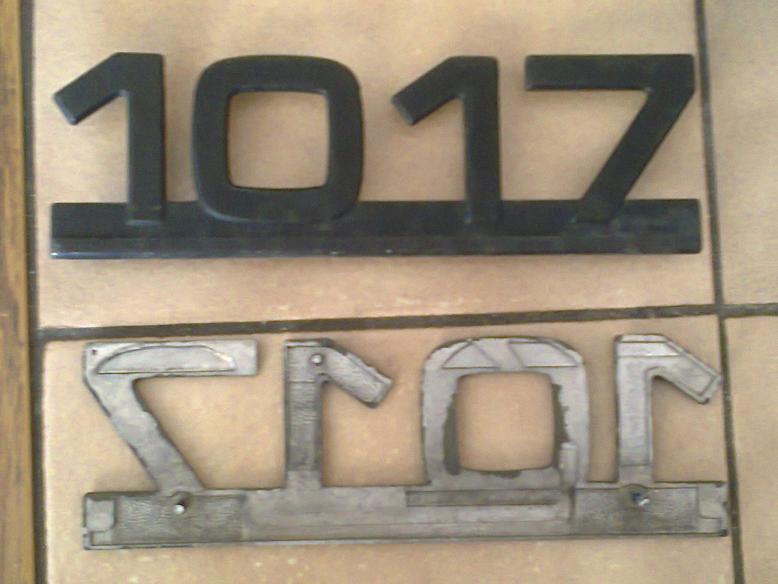

ich bin in besitz von 2 Typennummern für einen MB 1017 (meinen Lieblings LKW, und wenn der richtige Führerschein da ist, dann kommt mir auch einer ins Haus!!), ich habe das Problem die Schilder sind mehrmals überlackiert worden.
Erst olivgrün (BW) und dann schwarz (THW). Meine Frage ist, wie bekomme ich sie wieder blank ohne das Material ( Zinndruckguss ?? ) arg zubeschädigen ? Ich möchte weder eine Bürste oder so nehmen oder eine Chemische Keule.
Danke für die Hilfe.
THWMicha hat dieses Bild angehängt:
Dieser Beitrag wurde 1 mal editiert, zum letzten Mal von THWMicha: 16.09.2012 15:11.

Hallo Michael,
mir würde jetzt Sandstrahlen einfallen, mit feinem Strahlmatieral, Glasperlen z.B.
Bin mir aber leider nicht 100% sicher ob das Material nicht zu weich dafür ist.

Einfach längere Zeit in Bremsflüssigkeit legen, sollte funktionieren.
So haben wir früher auch Modelle enlackt, hat eigentlich immer gut funktioniert, und die waren aus Plastik.
Garantie geb ich aber keine zwinker

Danke für die ganzen Antworten !!
Ich werde mal das eine oder andere ausprobieren.
Da noch eine einzelne 1217er Bezeichnung vorhanden ist, selbes Material und Zustand, werde ich es erstmal damit ausprobieren.

Original von Tornado-Power
... genau diese Enpfehlung kann Ich auch geben jo
Diese Methode ist bei Modellbauern ( Ich auch ) sehr beliebt, und auch von guten Erfolgen gekrönt daumen
Was bei Plastik funktioniert, kann bei Metall ( in deinem Fall Aluminiun ) überhaupt nicht schief gehen. Falls es nicht beim ersten Mal funktioniert, dan das ganze ruhig wiederholen.

Ich werde am Wochenende mal das mit der Bremsflüssigkeit ausprobieren.
Es müsste ja reichen wenn ich die Schilder über nacht in einem stabilen Behälter lege.
