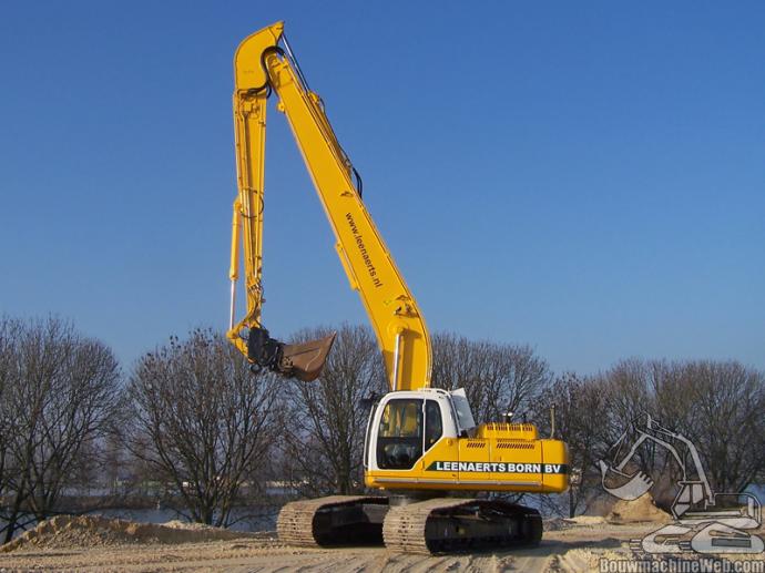

Der neue New Holland E 305 B Longreach von Leenaerts aus Born(NL), ausgerüstet mit einen 16 meter langen BePe-Ausleger aus Weldox und Topcon-GPS.
