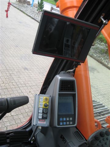

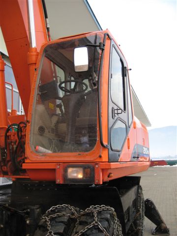

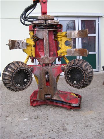

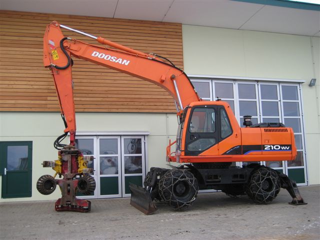

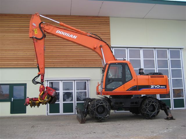

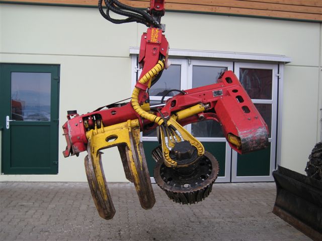

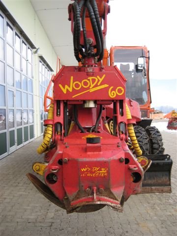

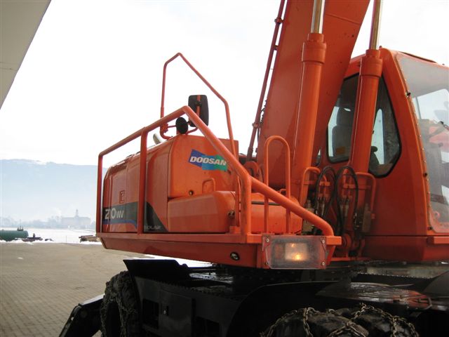

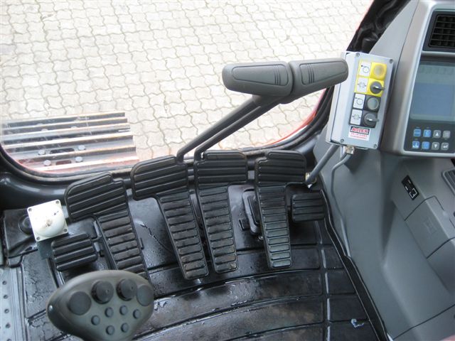

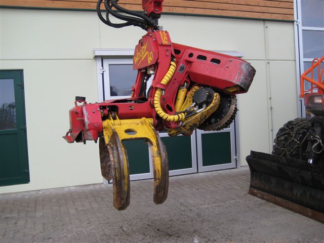

Hallo Forengemeinde!
Anbei einige Fotos von einem Doosan solar 210 w-v Forstbagger, an dem ein Woody H60 Harvesteraggregat angebaut ist!
Die gezeigte Maschine hat nun ca. 800h auf dem Buckel und ist für einige Umbauarbeiten über die Feiertage bei uns.
Die Maschine selbst ist mit einer Webasto Standheizung, Forstschutz, Zusatzscheinwerfer, Schneeketten, Schneeschuhen, einer durchgehenden Frontscheibe und einem Zusatzgewicht ausgerüstet......
Sollte es Fragen geben, einfach stellen!

hmm Ich denke auch für Arbeiten im Forst, würde dem Mobilbagger ein Abbruchgitter gut zu Gesicht stehen.
Sehe ich das richtig, dass die Frontscheibe des Baggers durch eine Plexiglasscheibe getauscht wurde ? Wenn dem so ist, dann haben aber die Kunststoffscheiben leider die Angewohnheit recht schnell zu "erblinden".
Bei der Kombination von Echtglas und Abbruchgitter ist die Durchsicht am Besten. Außerdem kann dann auch der Wischermotor wieder vernünftig eingesetzt werden, ohne dass die Scheiben leicht verkratzen großes Grinsen

Das ist kein Plexiglas!
Das ist eine 20mm dicke Spezialfrontscheibe ist kein Plexiglas, die Ästen und Steinschlag ohne Probleme Standhält. Außerdem erblindet dieses Material nicht. Die erste Maschinen die so eine Scheibe drin hat, hat jetzt ca. 8500h drauf! Da sieht man noch durch, wie am ersten tag!

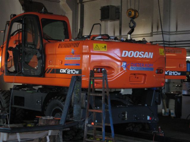

Immer gerne! klatsch
Werde in ein paar Wochen Fotos vom Doosan DX 210 Forstbagger einstellen!
Abwarten!

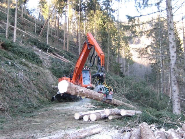

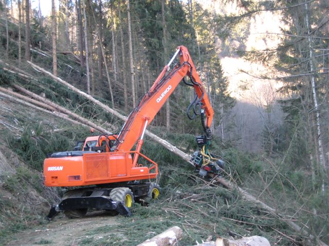

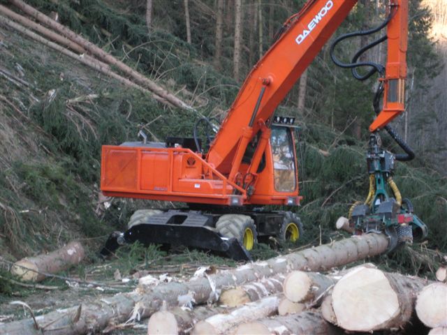

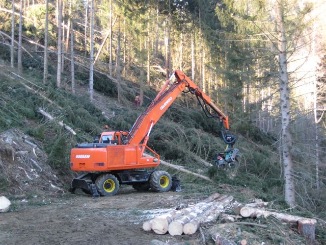

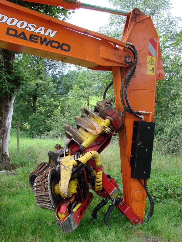

Hier einer der letzten Daewoo´s! Obwohl schon Doosan draufsteht!
Die Maschine ist mit einem geradem Monoblockausleger, einem Teleskopstiel, Forstballonreifen, einem Forstschutz an beiden Seiten, einer durchgehenden Frontscheibe, Winterschuhen an Schild und Pratzen, einem Silvatec 555 MD 60 Harvesteraggregat mit TM 1000 Steureung, Einer Dieselstandheizung und mit Zusatzscheinwerfern ausgerüstet...............! freu klatsch freu klatsch
Die Maschine wird gerade dazu eingesetzt, Forstwege nach einem Sturm freizuschneiden!

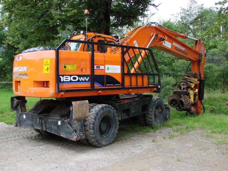

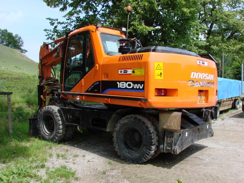

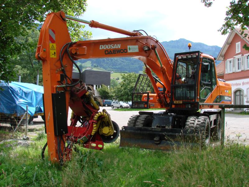

Grüetzi und Hallo winke
Da kann ich auch was dazu beitragen:
DOOSAN 180 WV

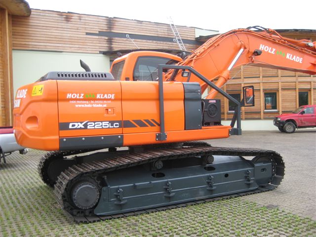

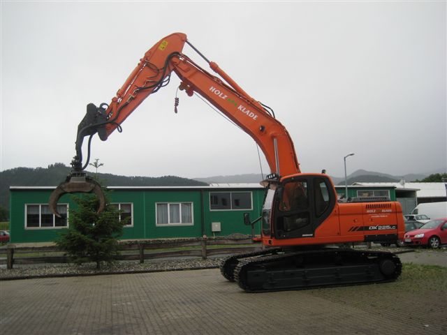

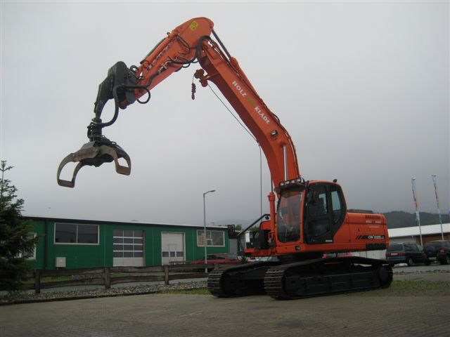

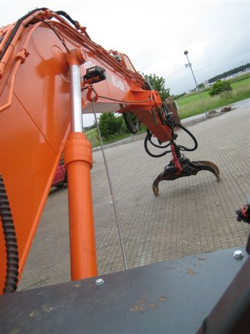

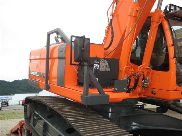

Hier mal wieder was neues:
DOOSAN DX 225LC Forstbagger
Die Maschine ist mit einem Winkelbauer SW ausgerüstet, damit sie folgende Anbauwerkzeuge aufnehmen kann:
Woody H60,
FAE Forstmulcher,
Huldins Greifersäge (gerade montiert),
div. Löffel
und Hydraulikhammer.
Außerdem ist eine Adler Seilwinde und ein Kettenschutz montiert.
In jede vierte Kettenplatte können zwei Winterspitz eingebaut werden.
Der Bagger verfügt über eine Durchgehende Spezialfrontscheibe, Zusatzbeleuchtung, Anfahrschutz, und eine Standheizung.
