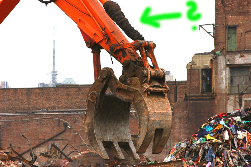

Und es ist nicht nur irgendein Lumpen der hier umgewickelt wurde, sondern, das Teil sieht dafür speziell produziert aus.
Für mich sieht es aus wie ein Lumpen, den man um den Zylinder wickelte. Was erweckt den Eindruck, es sei speziell für diesen Zweck entwickelt?
Erinnert mich ein wenig an die eingewickelten Baggerausleger, wenn man in der Nähe von Bäumen arbeitet oder eben diese per Bagger umsetzt.
Es ist ein Bild aus den USA, oder?

das ist ein Schutz um den Zylinder vor Kratzern zu schützen, diese Maschine scheint viel im Kanalbau tätig zu sein und der Zylinder vom Löffel ist immer im gestein. Da ist ein Kratzer schnell drinnen und eine Reparatur ist nicht gerade billig

Gibt es da nicht Schutze aus Eisen warum nehmen die nicht sowas.
Kein Geld???

das ist ein "schutzbalg" für die kolbenstange am hydralikzylinder. denn der kleinste kratzer in der kolbenstange hat zur folge das er leckt. kleiner schäden kann man rauspolieren oder neu auftragen, aber meistens bleibt nur der austausch und das wird teuer. normalerweise werden faltenbälge aus gummi verwendet (wie bei der motorradgabel beim enduro...) aber diese schützen mehr von schmutz und kleineren sachen, bei schweren güttern werden die zerquetscht. darum hat der bagger hier auf dem bild hat einen schutz mit gewebeeinlagen die auch bei grossen und scharfen teilen schützen.
Kein Geld??? |
eisen auf eisen war noch nie gut.

Hast du das noch nie gesehen bei Bagger.

doch aber die haben nicht ganz die gleiche wirkung wie der balg, der bal ist absolut dicht (nur kleine luftlöcher zum ein und ausfahren) hingegen die eisenabdeckung nicht rundum schützt.
aber ich weis was du sagen wilst.

Habe sowas bei Bergungspanzern und Laderaupen, bei der Bundeswehr gesehen. Folglich tarnt sich dieser Bagger
