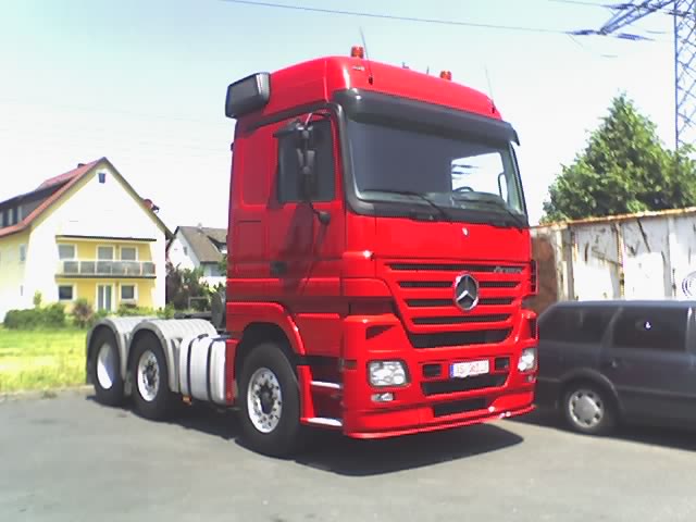

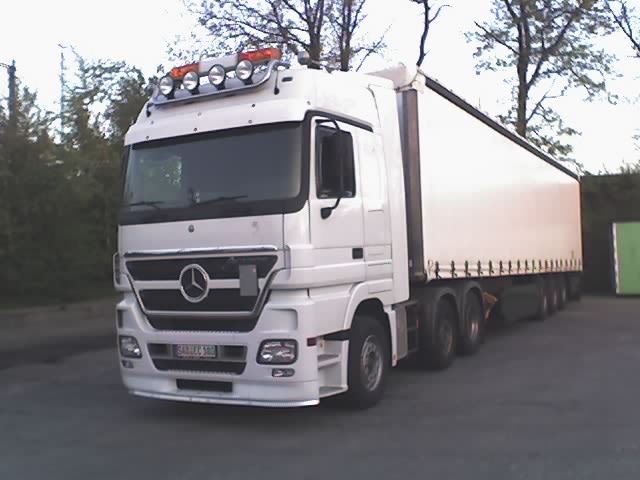

noch zur ergänzung
unsere Actros Zugmaschinen mit Vorlaufachse sind auf 27,5 to Gesamtgewicht aufgelastet und auf 67 Tonnen Zuggesamtgewicht ausgelegt.
