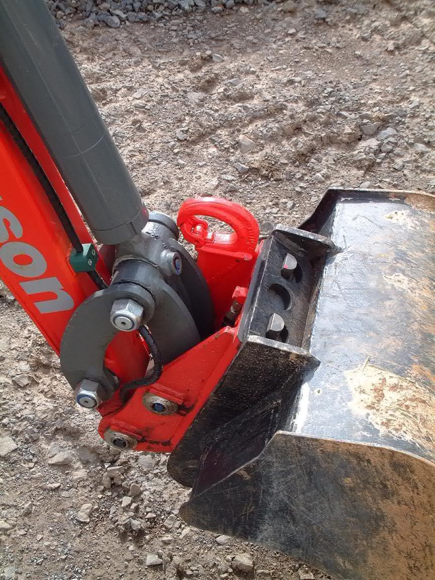

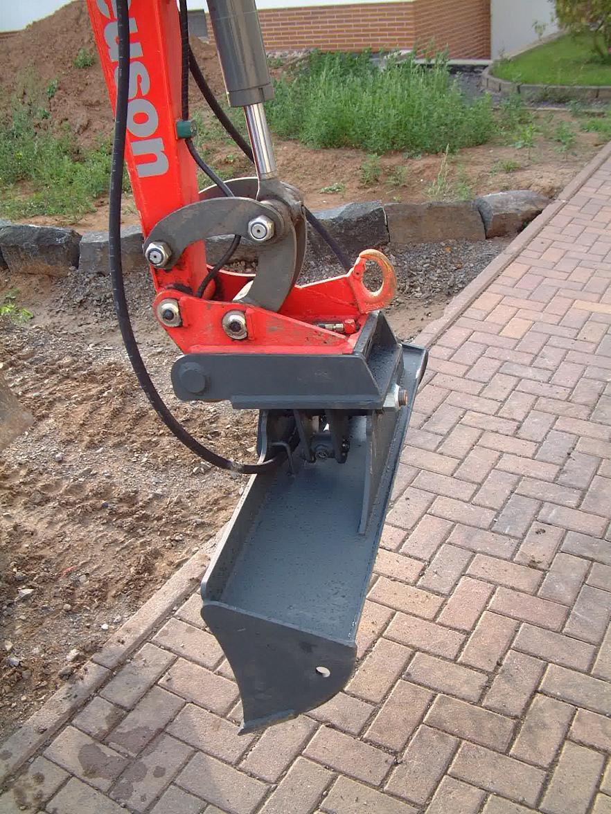

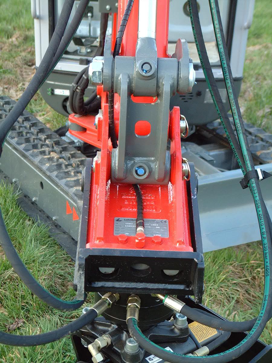

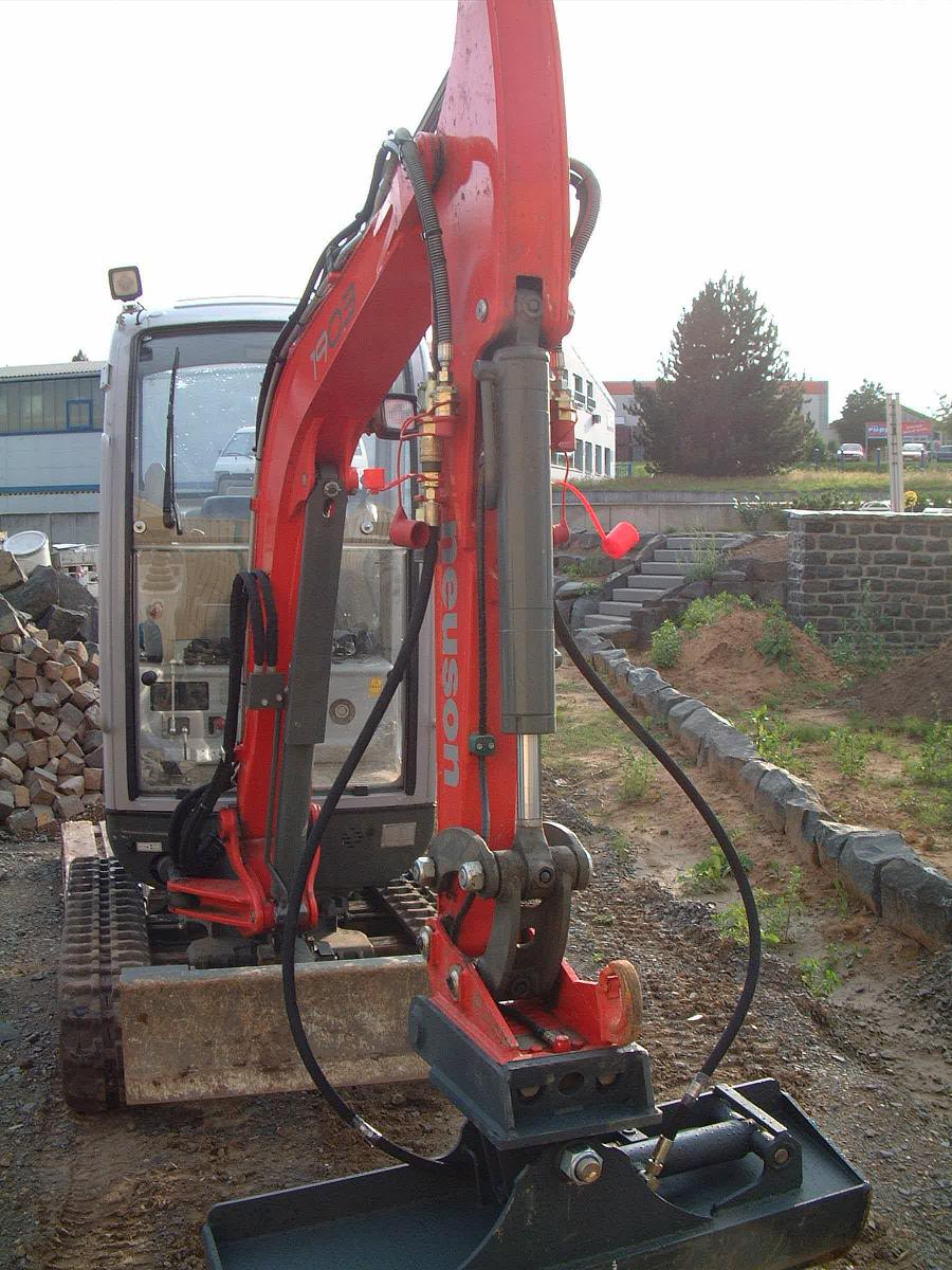

Ok, dann werde ich mal hiermit paar Fotos von meinem hydraulischen Schnellwechsler zeigen.
Einem MS03 bzw. es muss jetzt ja richtig heißen HS03, original von Lehnhoff, an einem 2,0 to. Minibagger einem NEUSON 1903.
Den Schnellwechsler habe ich von Anfang an an dem Minibagger dran. Ich denke man kann sehr gut erkennen, wie die Schlauchführung am Löffelstiel verläuft. Montage erfolgte durch den Händler bei dem ich den Bagger gekauft habe. Das war im Feb./März 2006. Also vor gut 3,5 Jahren. Und habe bis heute mit dieser Lösung keinerlei Probleme gehabt. Weder im Gestrüpp hängen geblieben, keinen Schlauchplatzer gehabt, auch den Schlauch nicht abgequetscht oder durchgescheuert.
Wie man sieht, ist die Schlauchführung am Stiel zw. der Stieloberseite und dem Löffelzylinder gewählt. Dann verläuft die Leitung parallel zur Verrohrung des Löffelzylinders und der Zusatzhydraulik oberhalb des Auslegers zum Oberwagen.
Bei Fragen einfach melden.
