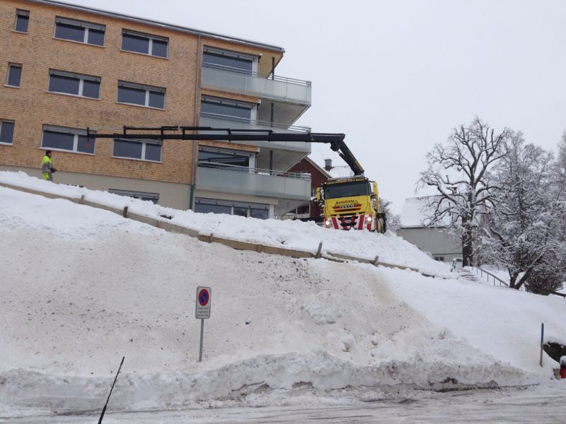

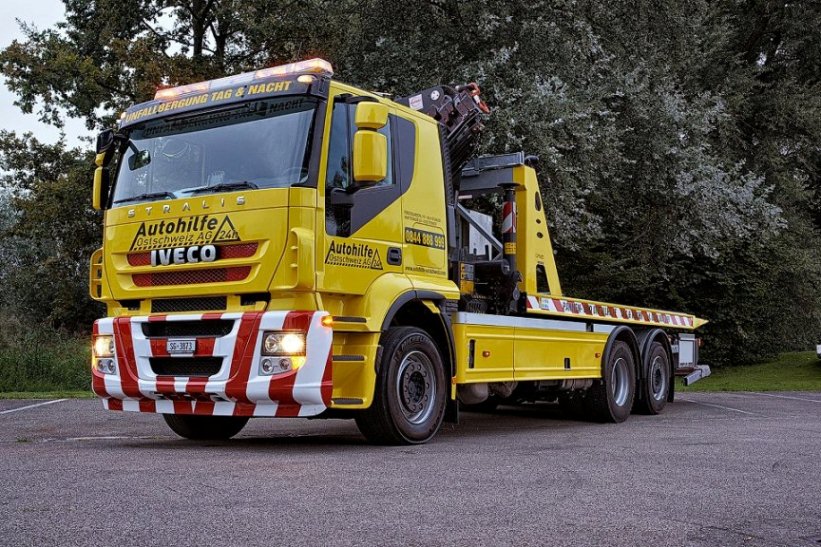

Wir setzen einen 3Achser Iveco mit einem Palfinger 22002-EH ein um Unfall und Pannenfahrzeuge anzuheben oder zu bergen!!
Wir sind eigentlich von der Bedienung und der Handhabung sehr zufrieden sowie auch von der Winde welche bei uns oft eingesetzt wird um Unfallfahrzeuge welche weit weg von der Strasse sind und meist in schlechtem Zustand sind, an die Strasse zu ziehen!! Ich weis das sind nicht gerade alltägliche Einsätze für einen Kran.
Der Iveco hat ein Leergewicht von 18t und eine ungeheure Abstützung welche bei einem Unfall selten erreicht wird. Durch eine Heckseitig montierte 9t Hubbrille kenn auch eine 4Punkt abstützung gemacht werden.
Da eine maximale Abstützung meist schwierig ist wurde vom Aufbauer ein Knopf montiert welcher eine volle Abstützung simuliert um auch bei geringem Platzbedarf noch etwas heben zu können.
Trotzdem sind wir von der Hubkraft sehr sehr enttäuscht!! Ein BMW X5 hat ein Leergewicht von 2.3t und kann vom Kran bei max 7m entfernung vom Drehkranz abgehoben werden jedoch auch nur under ständigem wegdrücken des Ueberlastalarms!!
Was denkt ihr?? Muss so ein Kran nicht mehr können??

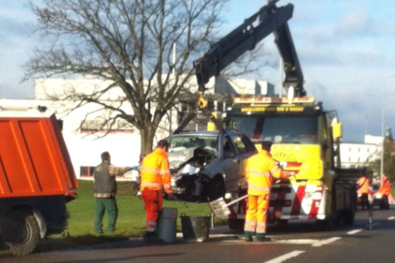

@ Ronlex wir sind dem öfteren schon dem Aufbauer auf die Füsse getreten das da doch mehr gehen muss!! Jedoch meint er nur der Kran hebt mehr als er eigentlich darf!!

Der X5 hat so an die 2.5 oder 2.6! Der oben gezeigte HIAB hebt den aber Problemlos mit einer kleinerer Abstützung und der 2 Achser hat nur ein Eigengewicht von 12t!!

Euer großer Iveco mit 3 Achsen hat einen Kran mit 24m Reichweite?
Ist das der mit dem 220002EH? Hab nur noch keinen mit 24m gefunden, zumindest keinen 22002er.
Der Zweiachser mit 16m würde von der Reichweite zum 22002EH C passen, der würde das auch heben, um genau zu sein 2514,285kg.
Stimmt das mit der Kran/Fahrzeugzuordnung?
Wenn der BMW jetzt etwas leichter ist, muss die Abstützung auch nicht ganz ausgefahren sein.
Der große Kran am Dreiachser langt zwar weiter, wird aber auf Grund des Eigengewichtes auf 7m weniger heben, weil er noch ettliche Ausschübe mitträgt, während der kleinere schon ganz ausgefahren ist und "nur" die Last tragen muss...
