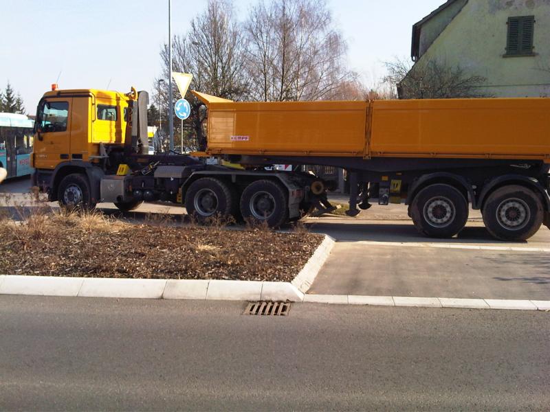

Gibt es die Möglichkeit eine Sattelplatte auf einem normalen Abrollrahem zu befestigen? Gibt es da vielleicht einen Hersteller?

Im raum Nürtingen gibt es einen Bauunternehmer der in einer solchen KOmbination fährt, Abroller mit einer Sattelplatte, sieht irgendwo witzig aus aber sicher universell.
Werd mal schauen ob ich Bilder machen kann.

Hallo Lars,
das ist der den auch ich meine hat ES- Kennzeichen und gehört einer Firma in Nürtingen.

Dautel baut ein Schnellwechselsystem, das ist gewichtsmäßig vielleicht eine interessante Variante

Der Belgische Hersteller DTM hatte dieses System in sein Programm, leider gibt es von DTM keine Webseite.

Kann man dann jeden Sattel anhängen (Kipper) oder müssen diese auch speziell (höher) sein?

Soweit mir bekannt muss für den Hakenbetrieb die Sattelplatte ganz nach hinten gestellt werden, sonst passe die Container nicht drüber.
Im Umkehrschluß bedeutet dass, das die Platte auf normaler Höhe sein sollte.

sieht mir aus, als ob die Führungsrollen beim Hakenbetrieb nach oben geklappt werden, dann bilden Sie eine Ebne mit der Auflagefläche des Containers und die Sattelplatte ist dazwischen.
