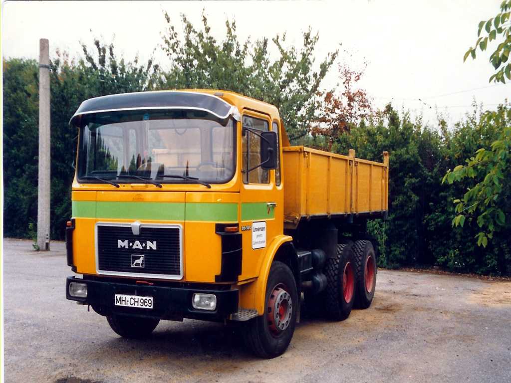

Ich bin neu hier und habe den Tipp mich hier anzumelden von einem Kollegen bekommen. Ich bin Transportunternehmer ( 2 LKW Dreichskipper ).
Nun meine Frage :
1986 hatte ich einen Dreiachser von M.A.N. 26.320 FK.
Davon sind aber keine Unterlagen mehr vorhanden. Was ich gerne wüsste, sind die Motordaten. 10-Zylinder ist klar. PS ( damals ) 320 sind auch klar. Mir fehlen
Hubraum, Drehmoment und so etwas.
Da ich in meinem Büro viele LKW-Bilder habe, will ich diese Details dabei haben.
Im Netz nichts passendes gefunden. Könnt ihr mir unter die Arme greifen. ?

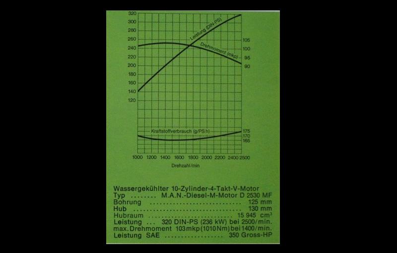

Also...
Hier mal die Daten zum Motor:
Typ: D2530 MF
Zylinder: V10
Hubraum: 15 945ccm
BohrungxHub: 125x130mm
Leistung: 320PS bei 2500U/min
Max. Drehmoment: 103mkp bei 1400 U/min
Dazu sei noch gesagt, das der Motor nach dem Mittelkugelverbrennungsverfahren arbeitet.
Stimmt das beim MAN? Das DB-Pendant hatte 103 mkp bei 1600/min.

Was mich ein wenig irritiert ist, ein ganz altes Datenblatt von MAN. Dort steht als max. Drehmoment für den V 10 mit fast 16 Liter Hubraum 1407 Nm. Wie gesagt, das Datenblatt ist schon vergilbt.
Gab es 2 Ausführungen vom V 10 ????
