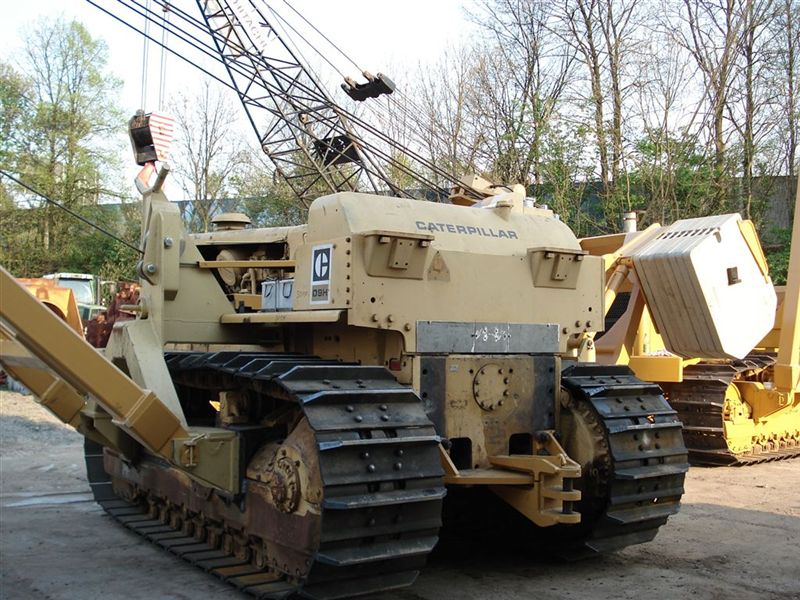

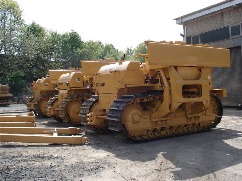

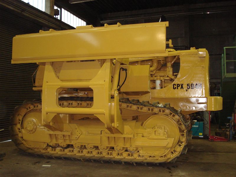

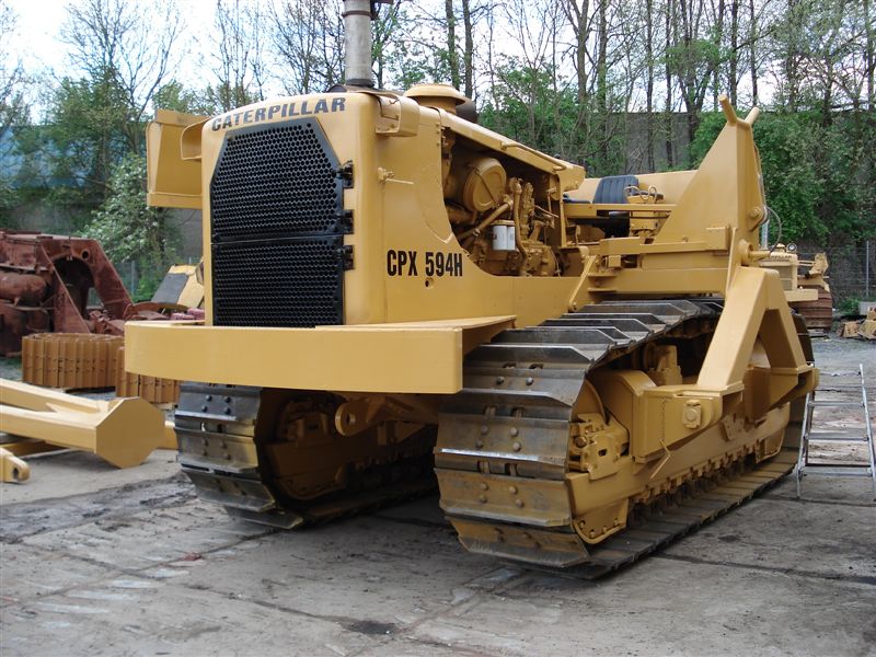

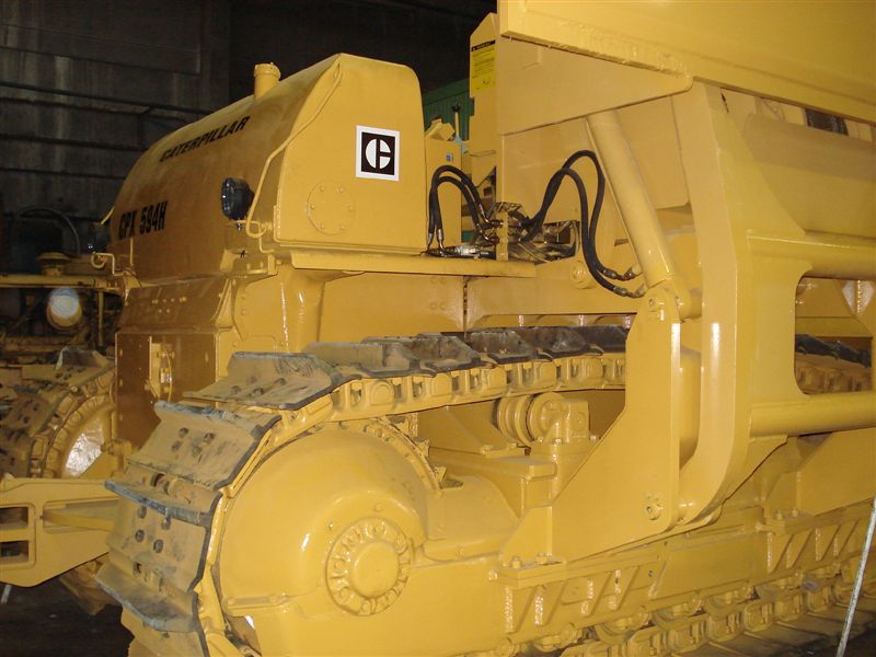

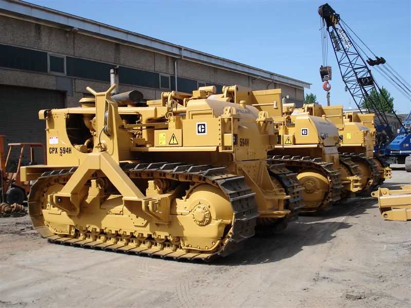

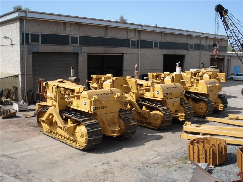

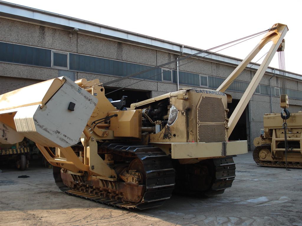

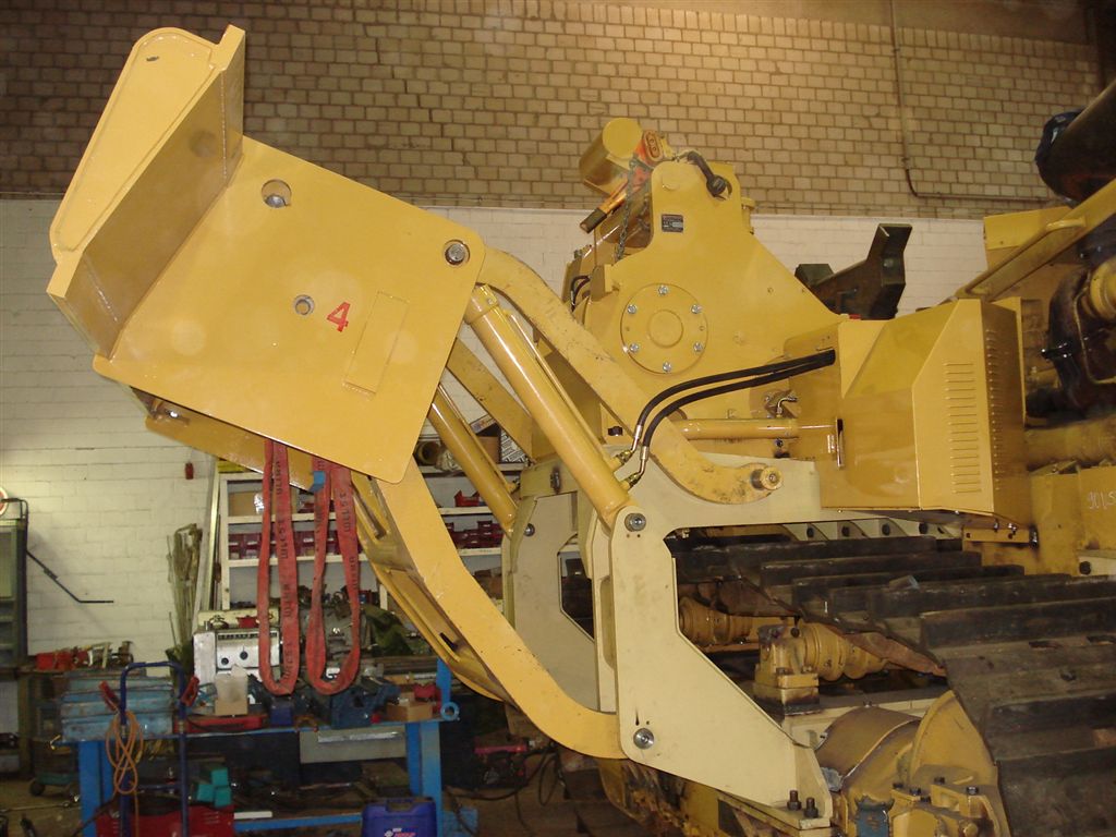

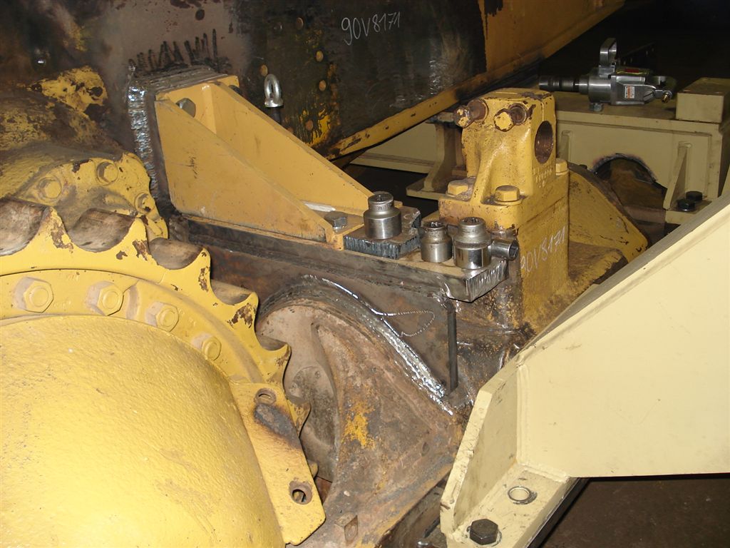

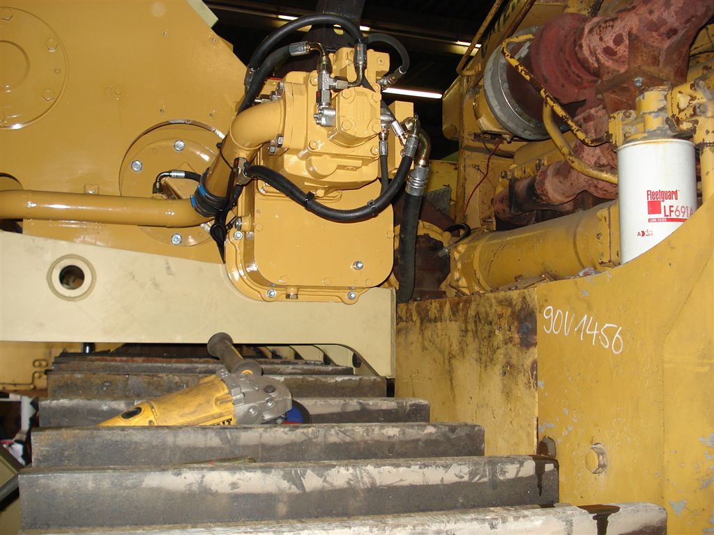

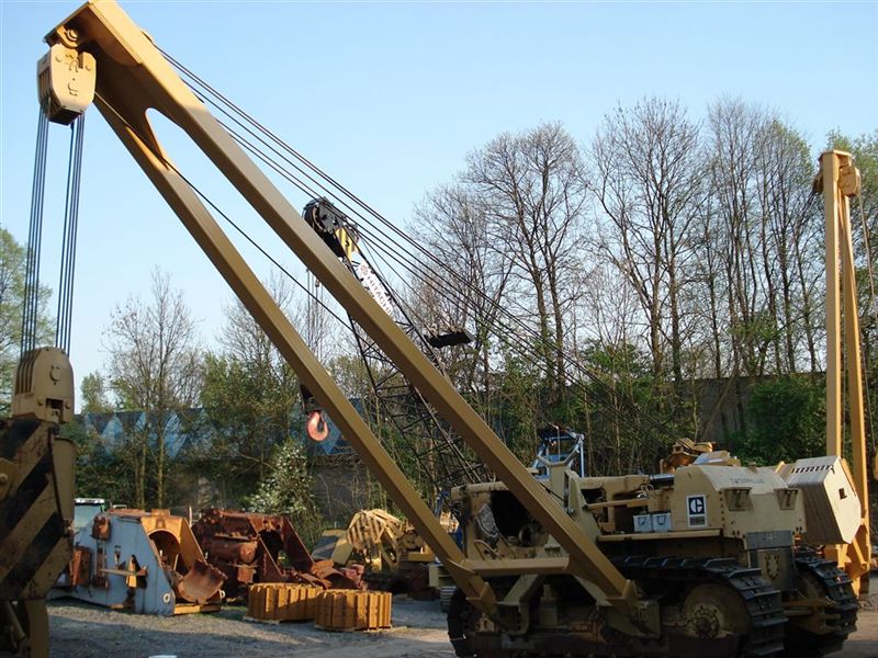

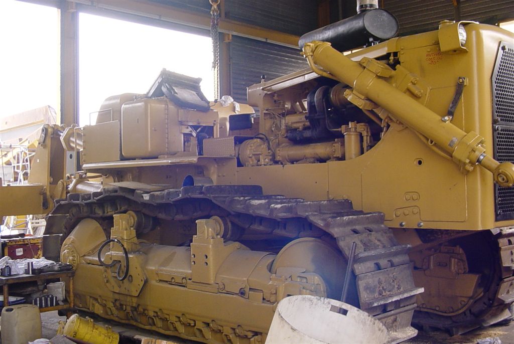

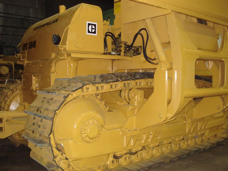

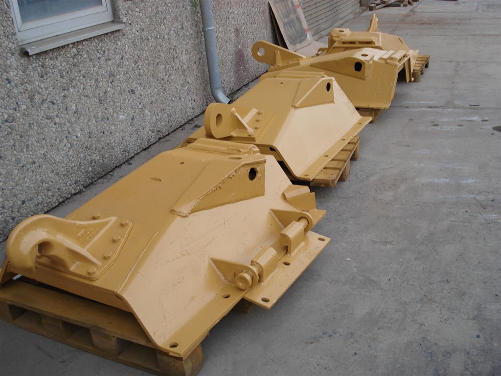

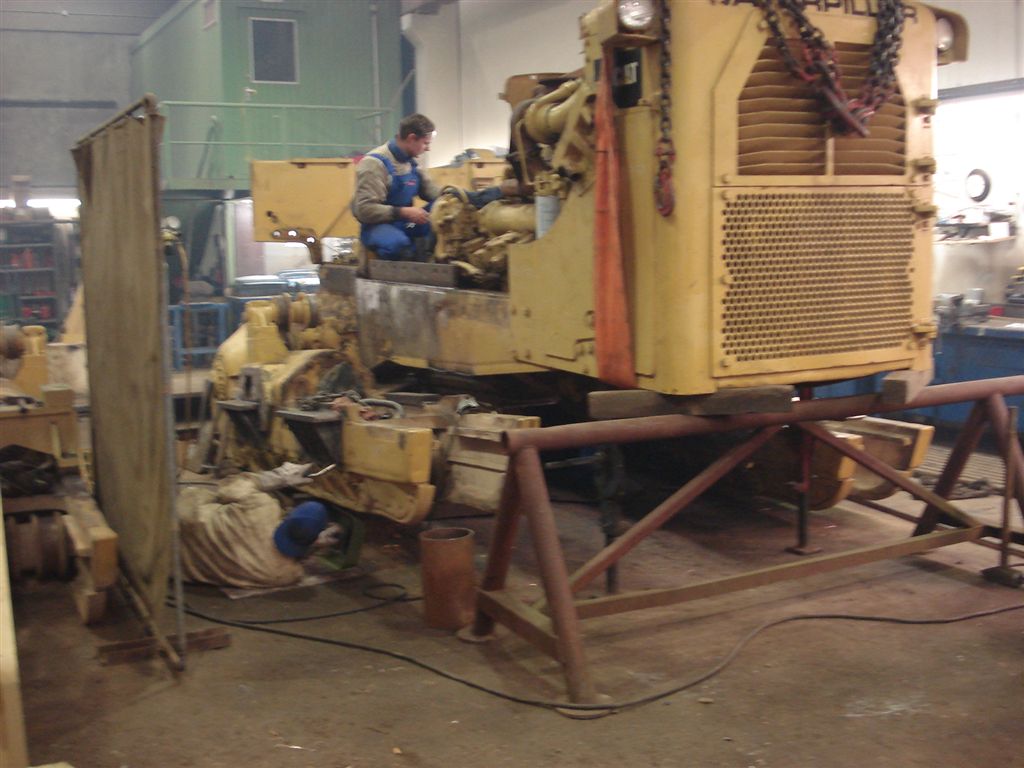

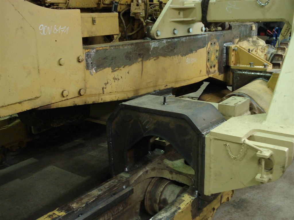

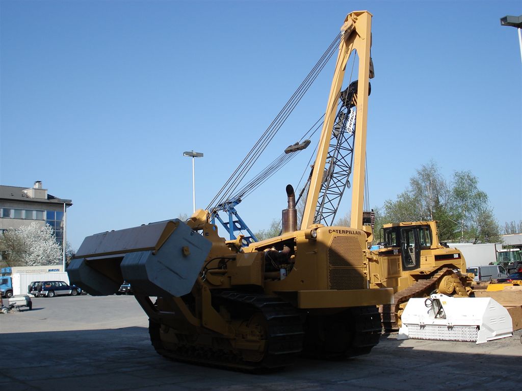

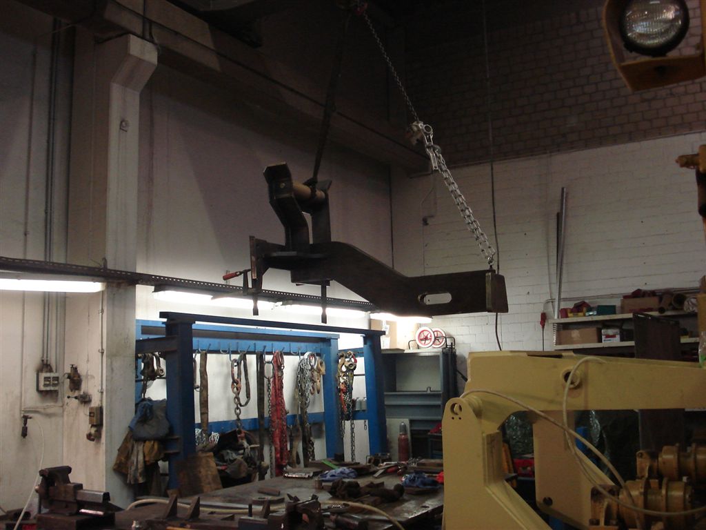

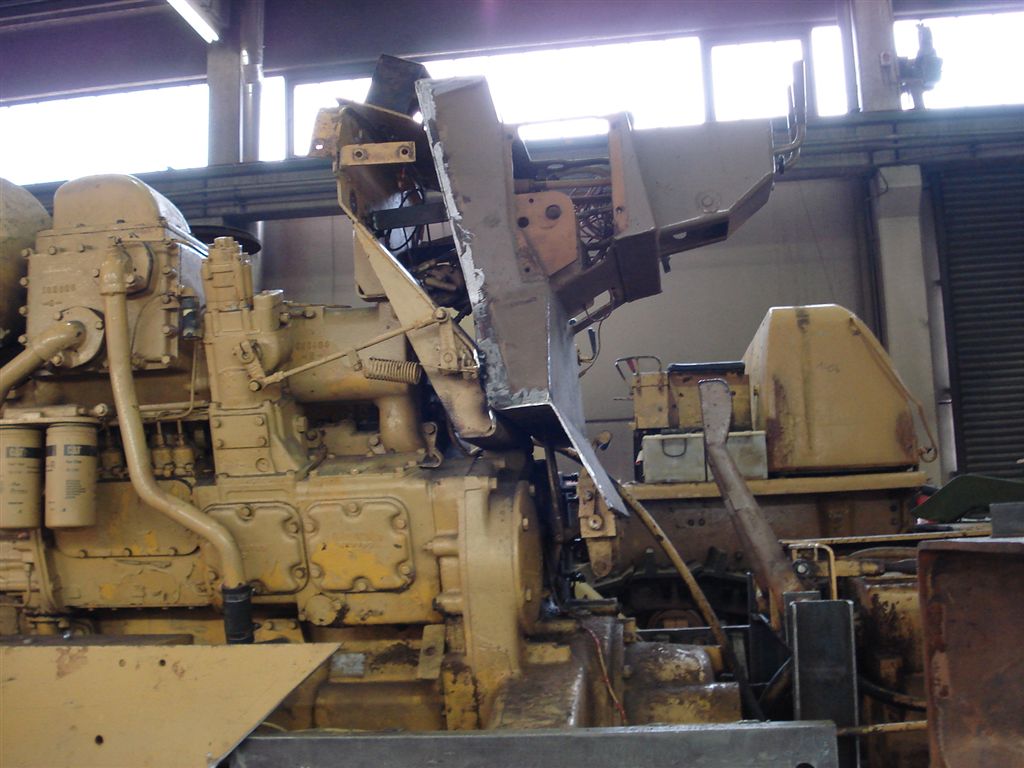

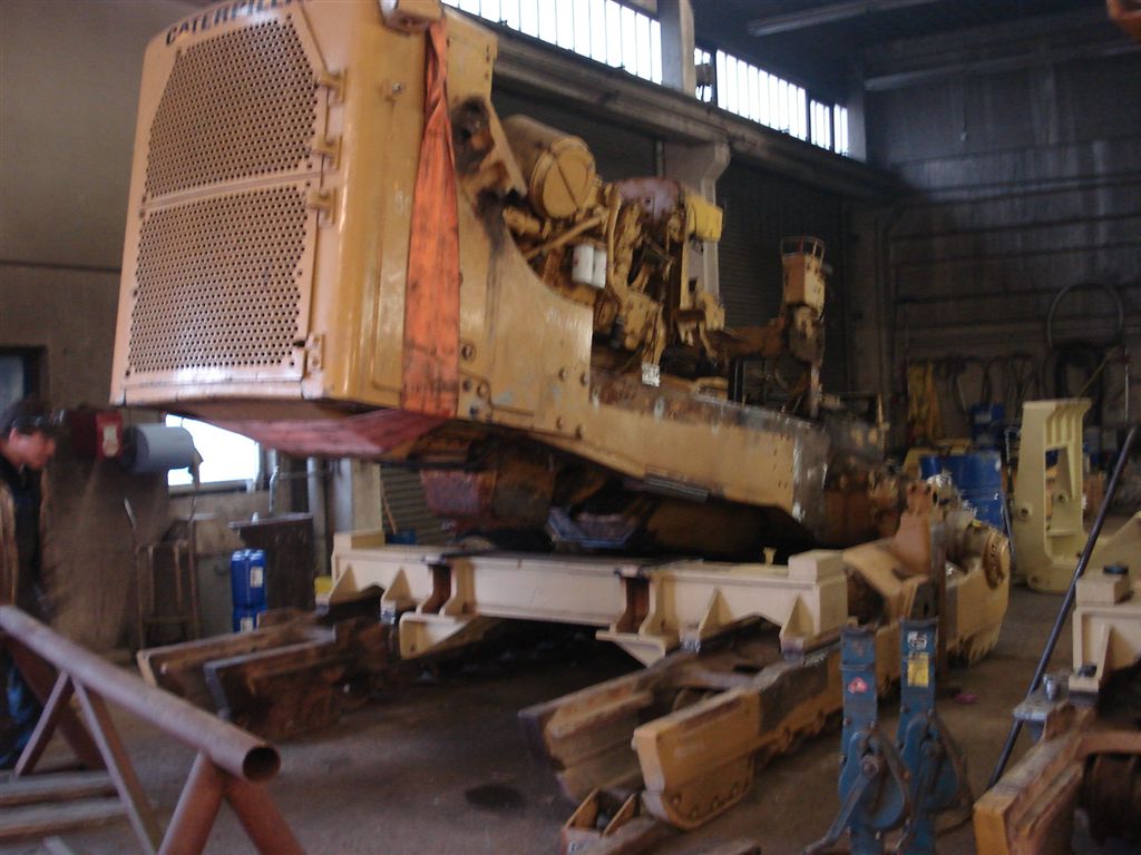

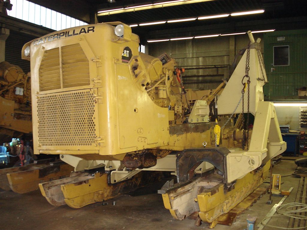

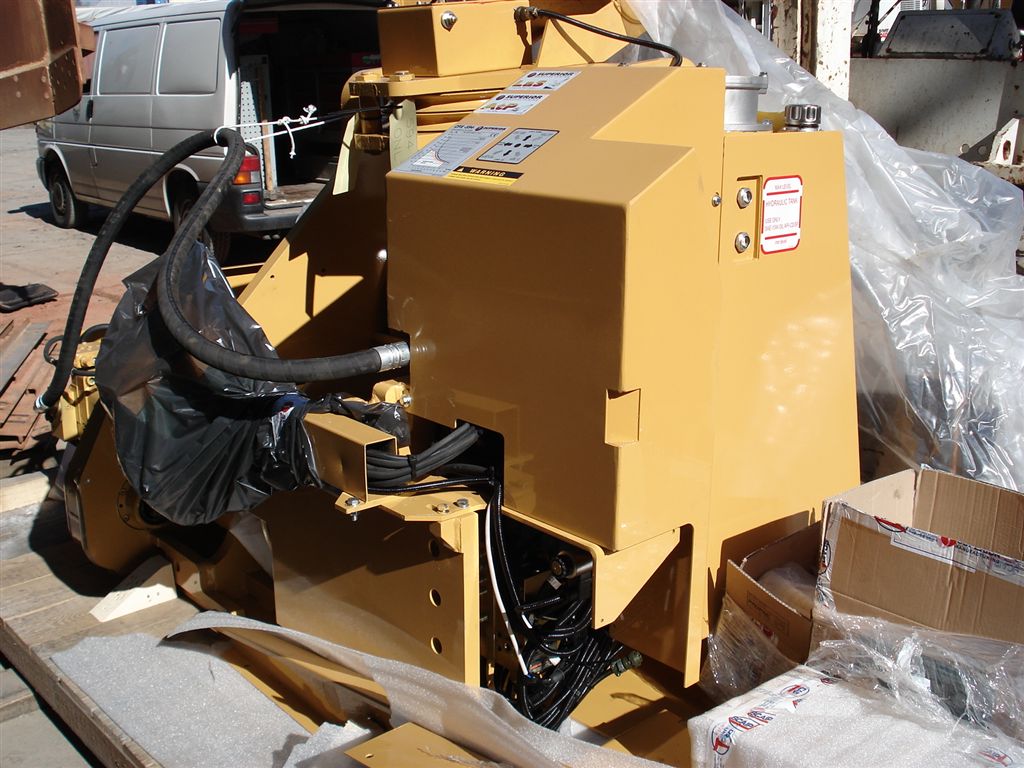

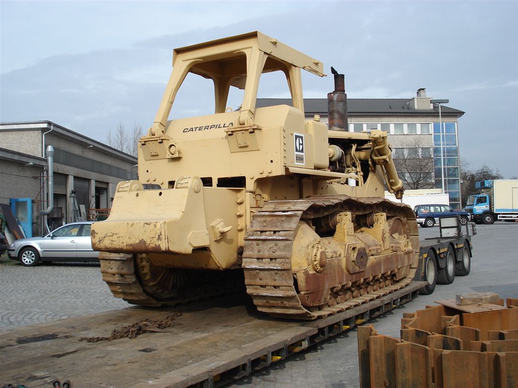

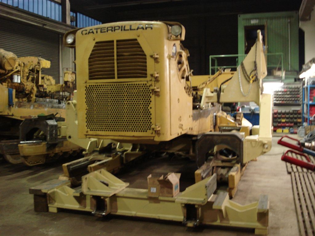

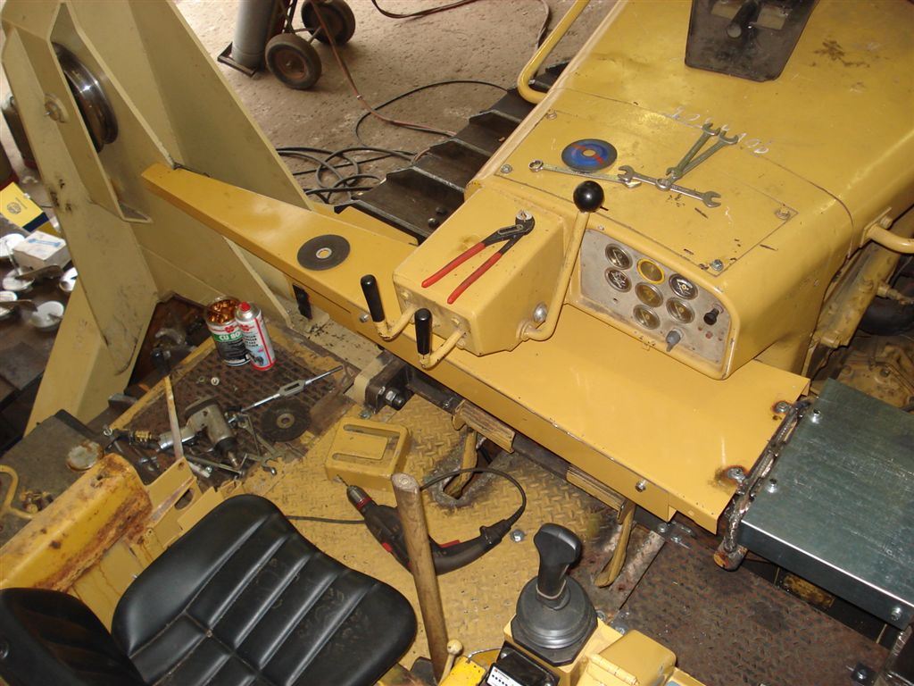

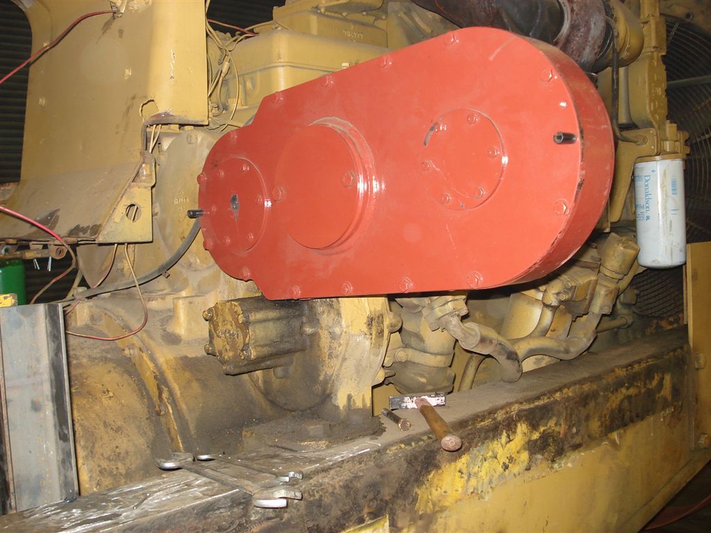

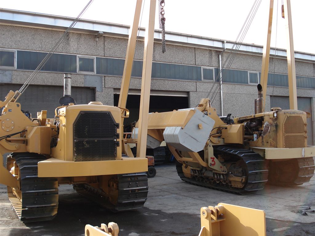

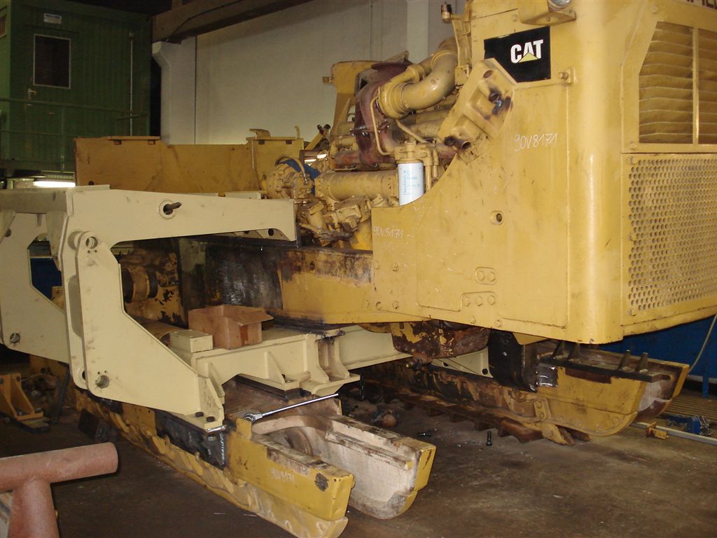

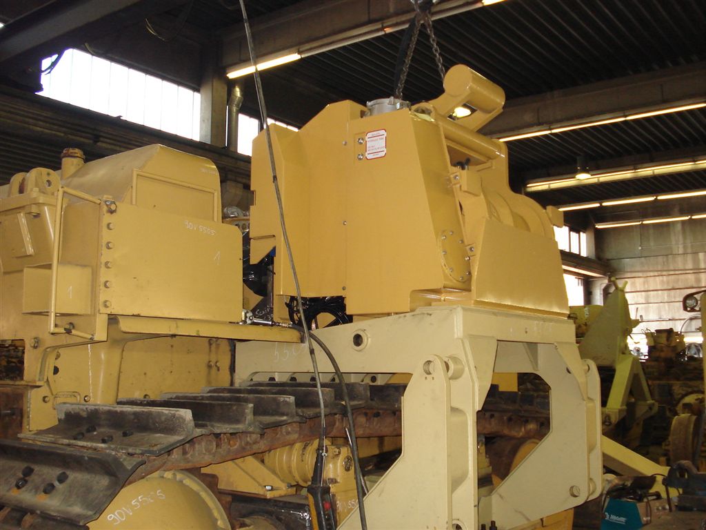

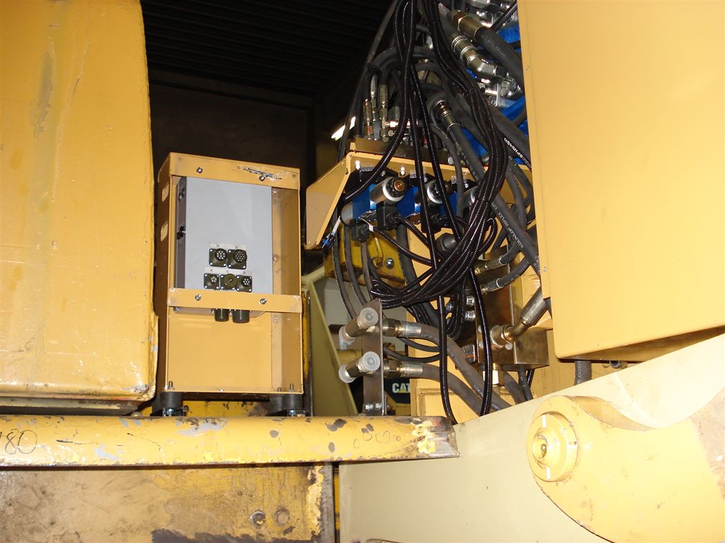

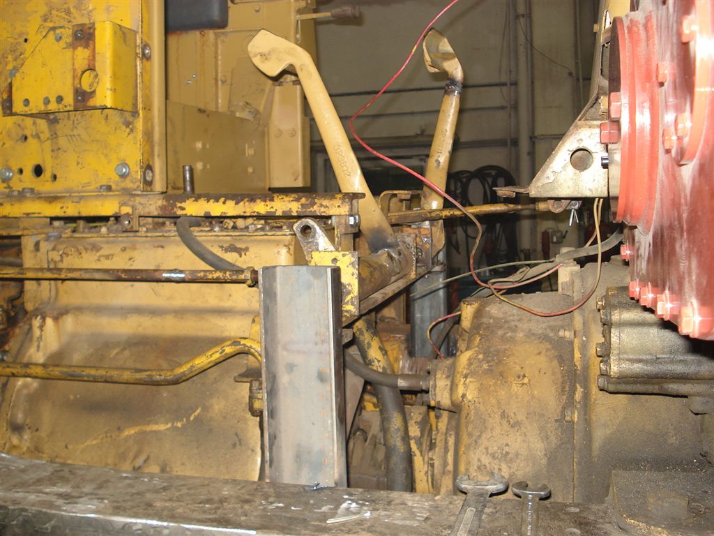

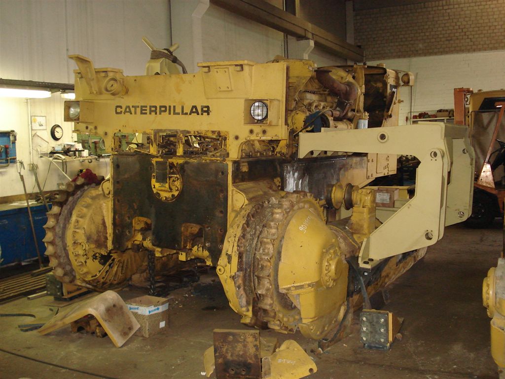

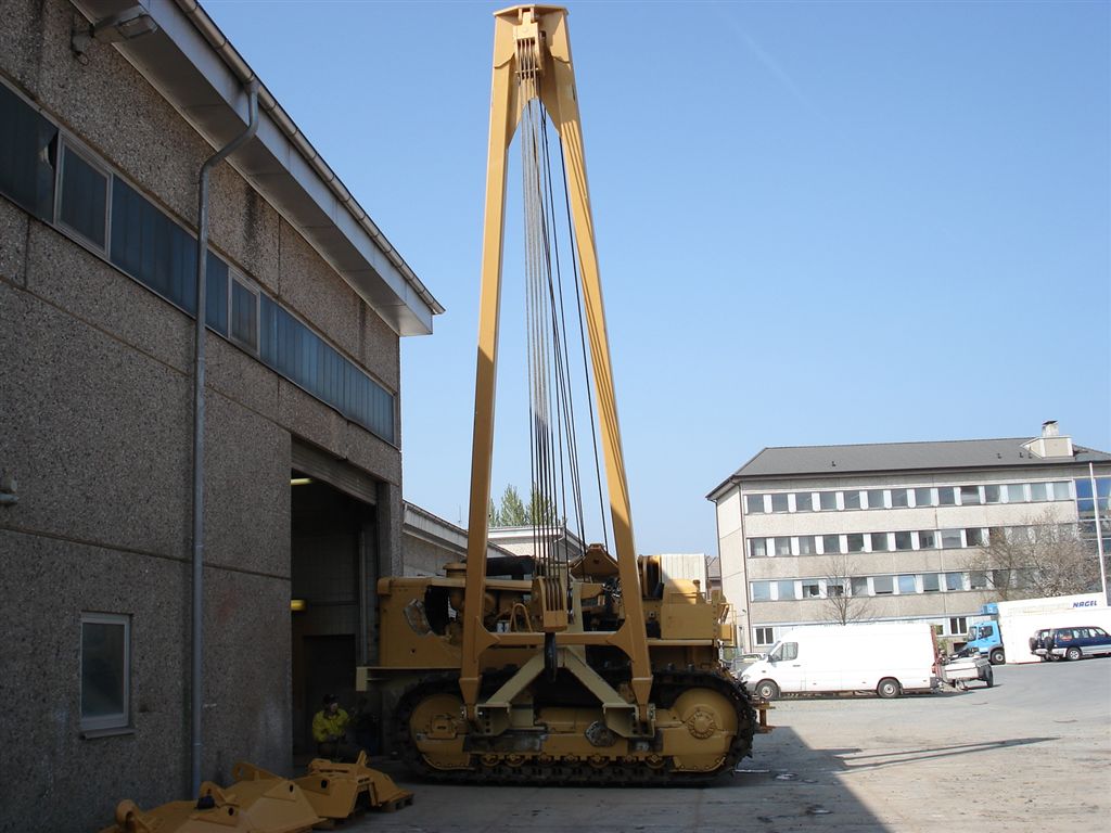

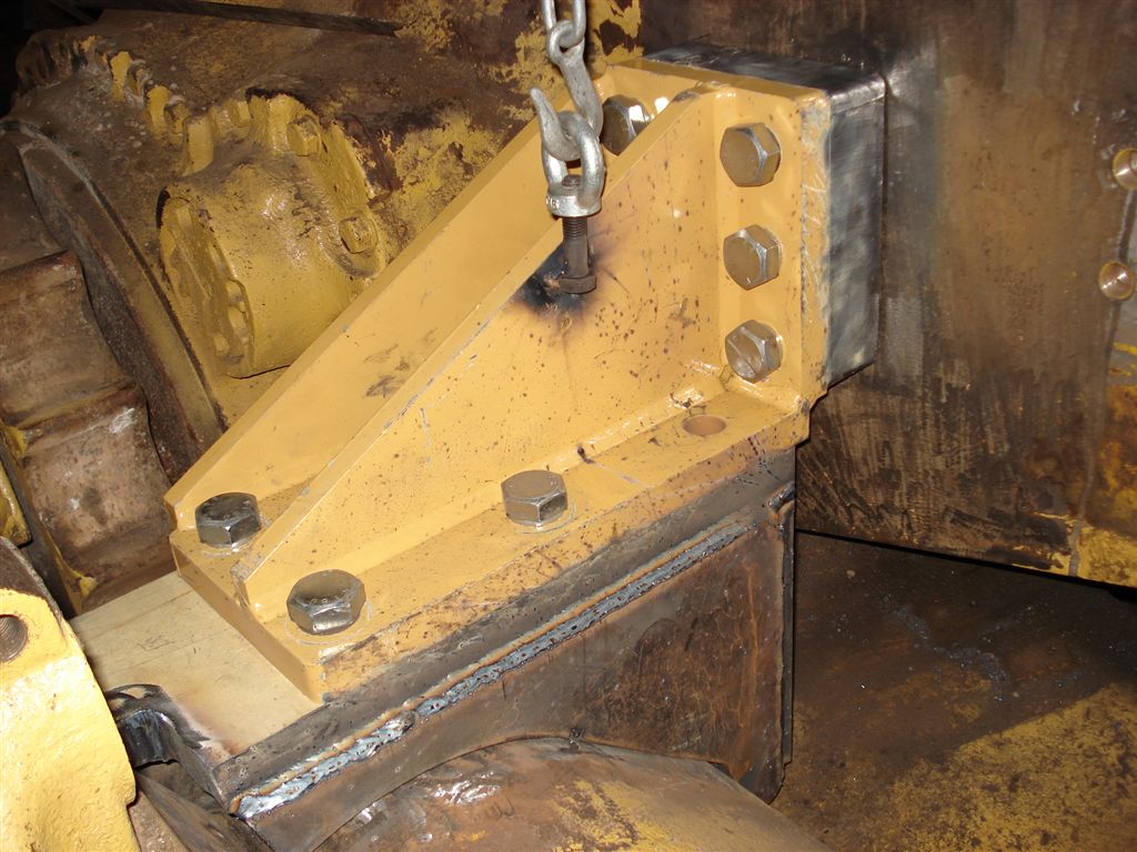

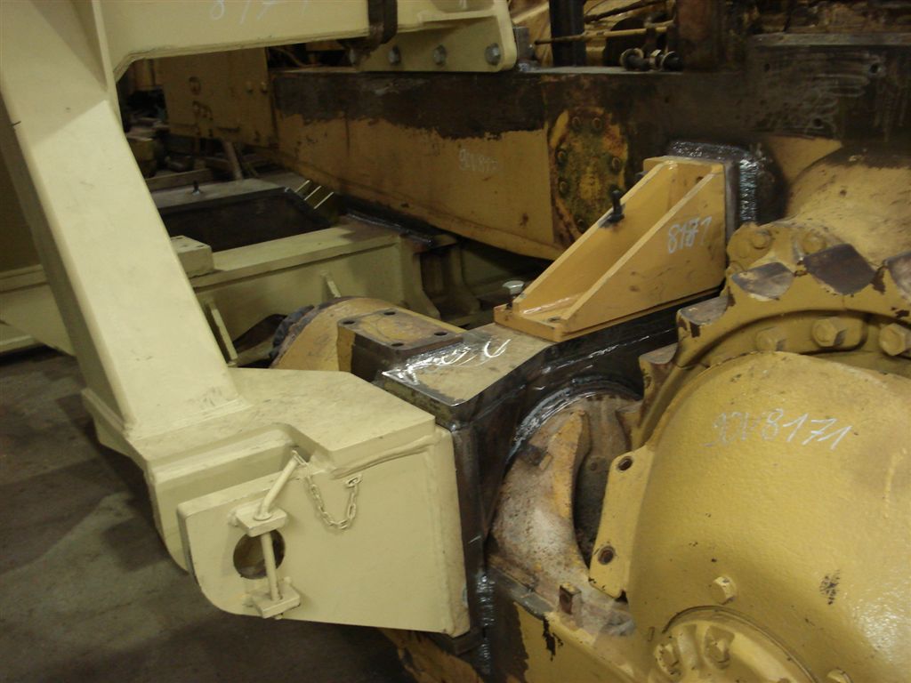

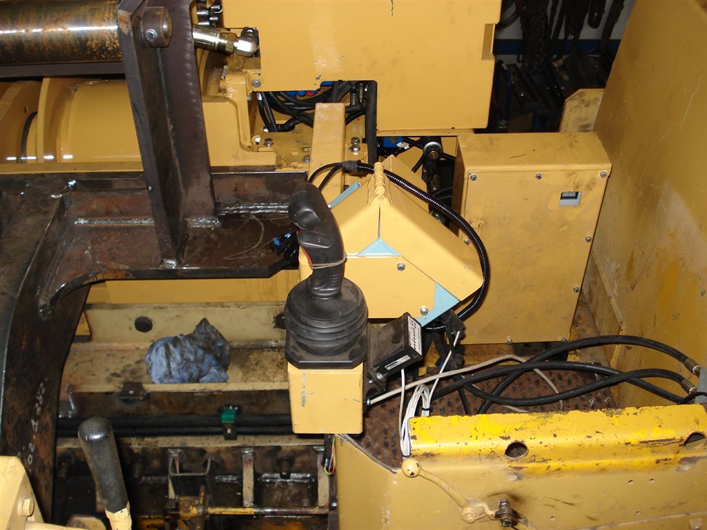

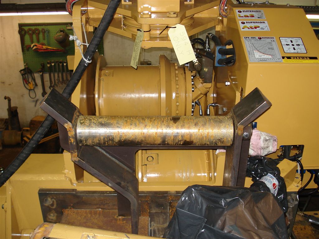

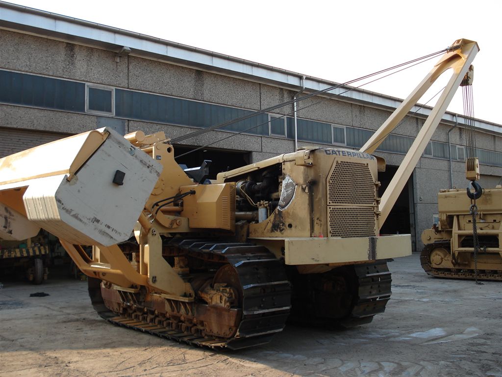

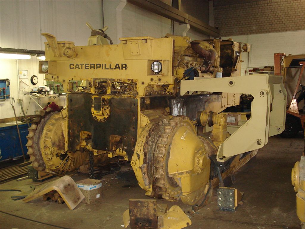

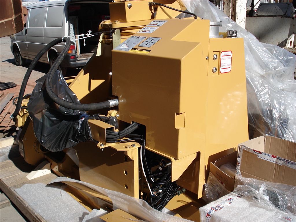

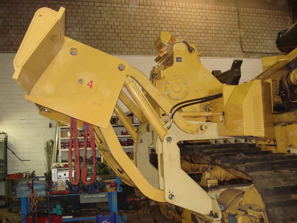

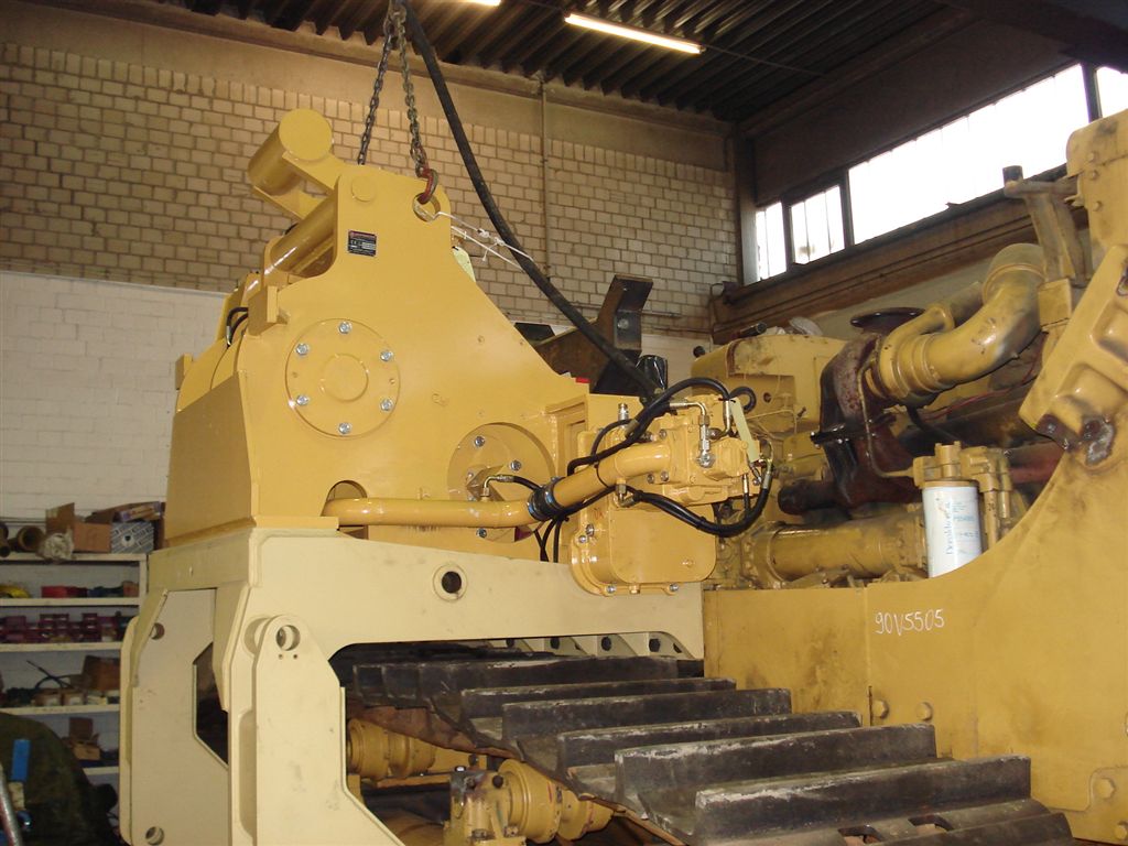

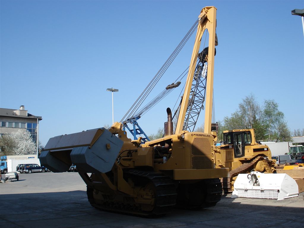

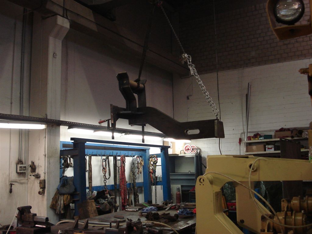

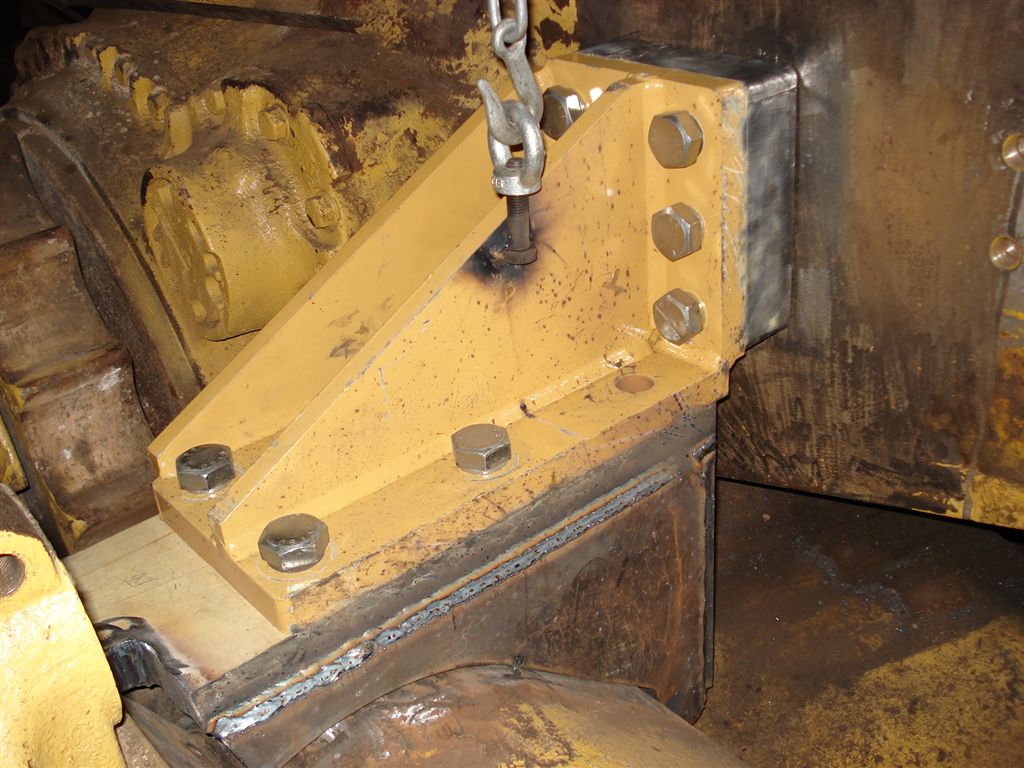

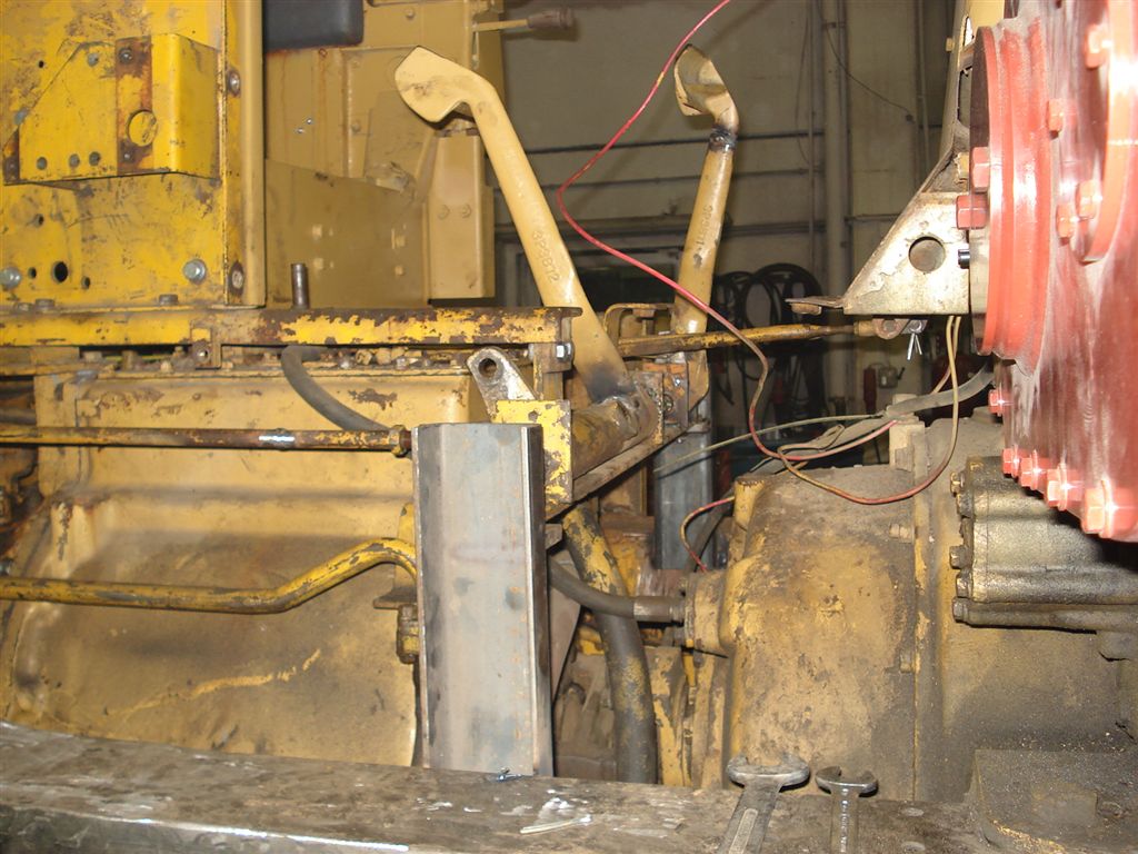

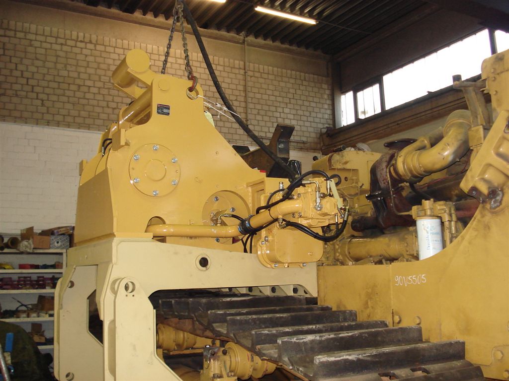

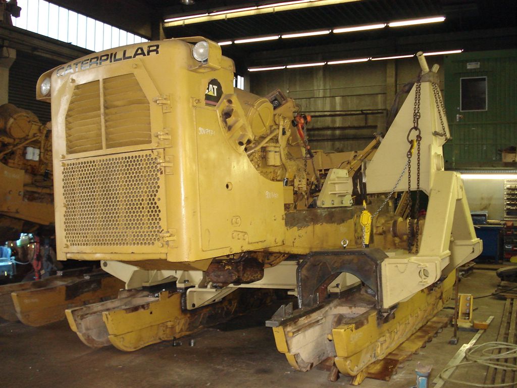

Hallo freut mich das es doch einen gefällt.Dieser Bericht ist nicht so kompliziert zu schreiben wie der Umbau.Also die Arbeitsstunden kommen doch sehr auf den Zustand des Dozers an.Und natürlich dauert es bei der ersten immer am längsten weil vieles erst am Gerät angepasst werden kann.Dann bei den anderen wird es nur noch nachgebaut und übernommen ,dadurch geht es natürlich viel schneller.
Aber man kann sagen es werden auf jedenfall 550 Stunden gebraucht
bis der Rohrleger einsatzbereit da steht. Es sind aber auch welche dabei
gewesen da wurden 750 Stunden gebraucht wegen dem schlechten Zustand.Allein schon das ersetzen des kompletten Laufwerks und das
Aufarbeiten der Leitradführungen schlagen da schon gut zu Buche.
Und das rausschneiden eines Fahrerstandes ist auch sehr Aufwendig ,da man ja nur das unter Teil noch braucht und der komplette Dachteil überflüssig ist,bei einen offenen Fahrerstand geht das natürlich viel schneller.Aber jetzt zu den nächsten Bildern.

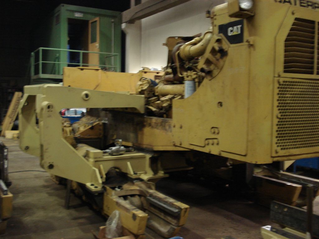

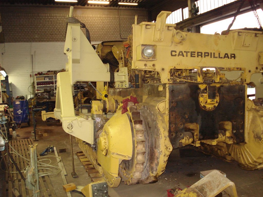

Also weiter geht es mit der Montage der Stoßstange,das abfugen der
Halter für die Hubpressen.Einpassen der Antriebswelle für den Antrieb der Pumpe.Anbau der Anhängekupplung.Und dann Öl auf das Kit und
der erste Probelauf und schauen was passiert oder ob überhaupt was passiert.Bei der ersten kam es z.b. auf einmal zu Problemen mit
einer sich stark aufheizenden Kardanwelle wegen zu wenig Spiel in den Kardangelenken.Danach dann raus und Seile auflegen ,Kontergewichtsplatten einhängen,Ausleger dran und dann Flaschen einfädeln.Dann der erste Hubtest,mal schauen was fliegen geht.
Dann erfolgen die Feiheiten prüfen und justieren der Computerunterstützten Steuerung,prüfen und eingeben aller benötigten Parameter. Wie Auslegerlänge,Neigungswinkel des Auslegers,Automatische Abstellung der Hakenflasche in der Endstellung und das gleiche für die Endabschaltung Ausleger.
Dann erfolgen der Hubtest mit Gewicht ob sie dann auch wirklich das hebt was sie soll.Die 90 to. können wir natürlich nicht testen.Uns reichte
ein Test aus der Lasttabelle 11 Tonnen bei 6 Meter Auslage.Dannach abschalten . Alles Prima
