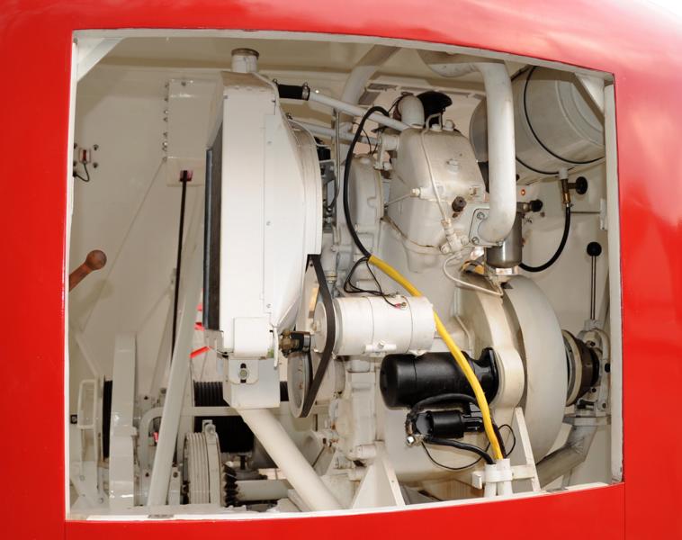

Ich denke nicht das der Motor aus einem Seilbagger ist weil die O&K eigentlich
eine Voith Kupplung haben bzw. ein kettenrad zum Antrieb des Windwerks.
Sollte ich falsch liegen lasse ich mich gerne eines besseren belehren.

Ja, der ist aus einem L051 oder L071 Seilbagger.
Ist von dem Bagger sonst noch was übrig geblieben? Der Motor sieht ja noch gut aus.

Hallo Thomas,
Motortype: 112V2
Hubraum. 2080ccm
Leistung ca 26 Ps
Baujahr wird so mitte bis ende der 50iger Jahre liegen.
Wenn du noch mehr sehen willst: http://forum.bauforum24.biz/forum/index.php?showtopic=25196
Rechts neben dem Schwungrad auf höhe des Kühlwasserhahnes ist die Motornummer eingeschlagen...........
