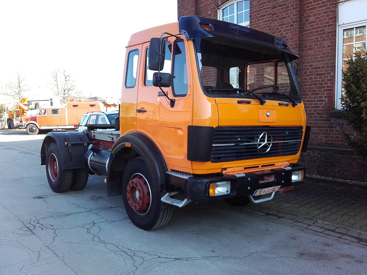

Nach fast schon überraschend kurzer Suche und längerer Überlegung bin ich nun stolzer Eigentümer, Fahrer und Mechaniker (in Personalunion) eines Mercedes NG 1624 S. fröhlich Über die Herkunft des Fahrzeugs brauch ich ja kein Wort zu verlieren. Das Foto entstand nach der Probefahrt.
Eine Laufleistung von unter 100.000 km, ein lückenloses Werstattheft und die tolle Patina haben mich überzeugt. Die Überführung von 500 km, selbstverständlich per eigener Achse, von Oberhausen in die Heimat verlief völlig problemlos. Freude In den Kasseler Bergen gings bergauf an einem VW T3 Doka Pritsche vorbei, bergab ist er dann wieder an uns vorbei gerollt. lach Am nächsten Berg ging das Spiel dann wieder von vorne los.
Technisch ist das Auto nahezu mängelfrei, nur ein paar Kleinigkeiten. freu Geplant ist eine Instandsetzung/Teilrestauration/Substanzerhalt unter dem rollenden Rad. Auf dem ein oder anderen Oldtimer-Treffen werde ich wohl auch vertreten sein (Zwiesel im Juni steht auf dem Plan). smile

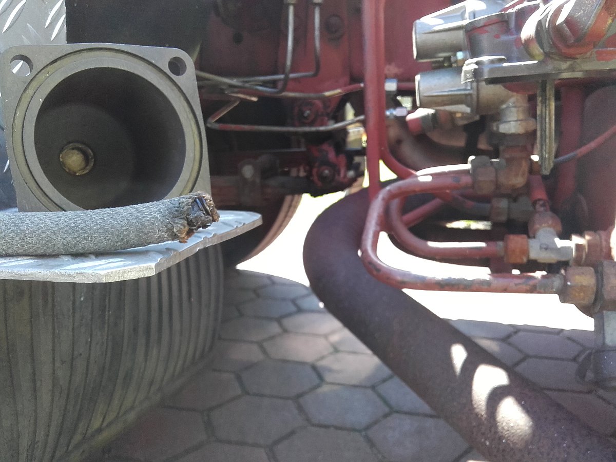

Im Bremsenfrostschützer stand bis oben eine ölig-braune Siffe. Nach einer Reinigung sieht das gleich viel besser aus. Nur von Winter auf Sommer lässt er sich nicht umstellen. Das Ventil lässt sich nach oben und unten bewegen, aber nicht drehen. Hat einer eine Idee? Hab auf Anhieb nicht erkannt, wie man den weiter auseinander schrauben kann?

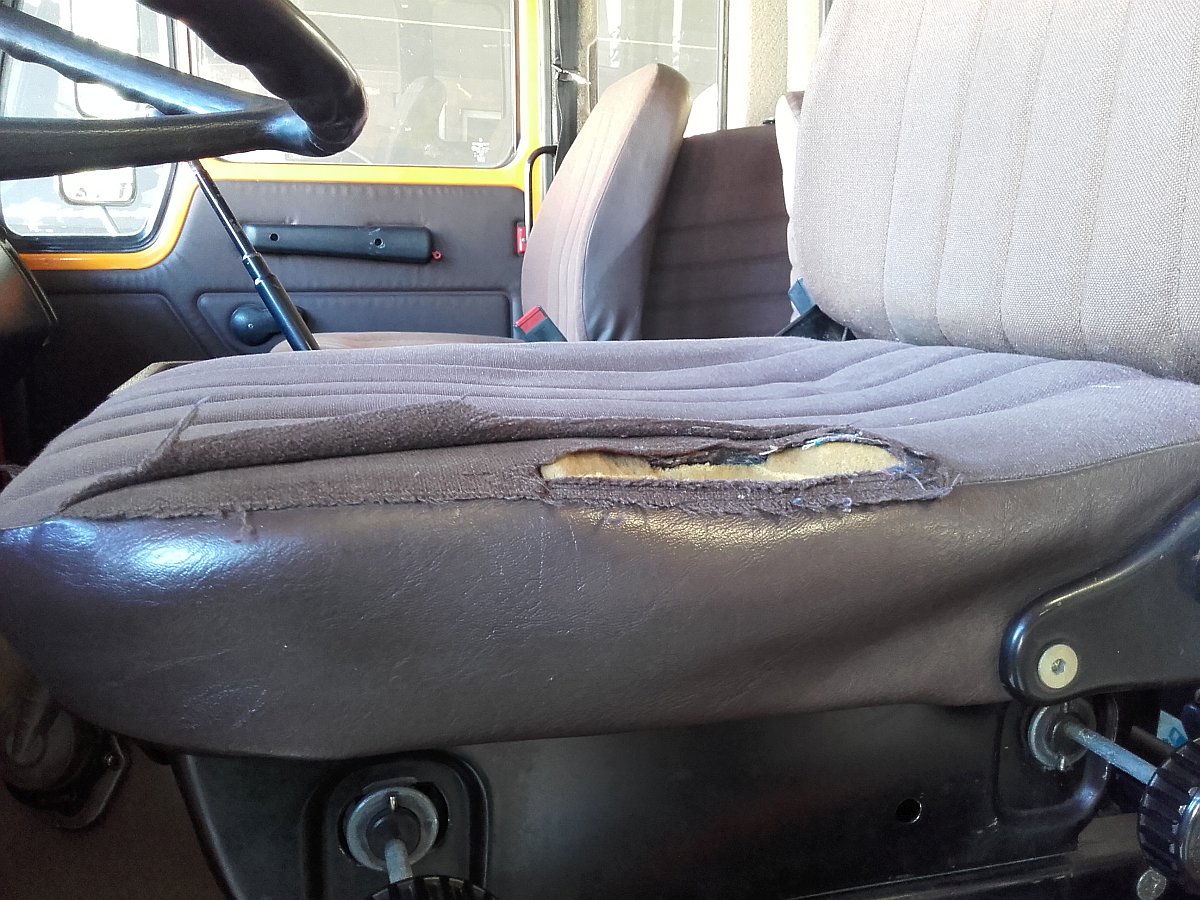

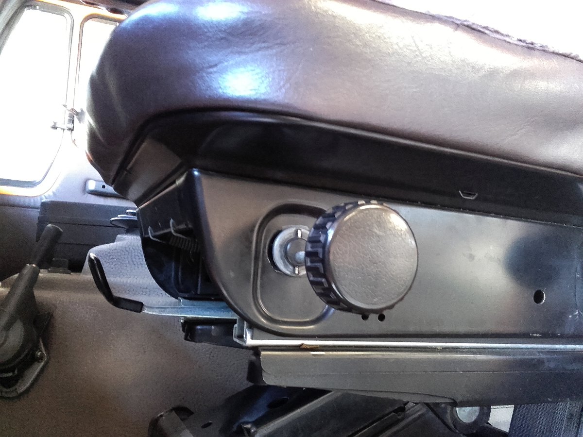

Der Fahrersitz ist leider eingerissen. Hat jemand eine Ahnung, wie man die Sitzfläche vom Untergestell los bekommt? Schrauben sind keine vorhanden. Das sieht so aus als wäre die nur mit Blechnasen fest geklemmt?
Ich habe über ebay-Kleinanzeigen bereits einen Tauschsitz aufgetrieben, aber das Untergestell passt nicht. lach Ich habe einen Sitz gekauft, der in die Mitte auf den Motortunnel passt. So kommt man ungewollt zu drei Sitzplätzen...nur dumm, dass der Fahrersitz immer noch defekt ist. Zunge raus

Sitz Auf diesen Beitrag antworten Zitatantwort auf diesen Beitrag erstellen Diesen Beitrag editieren/löschen Diesen Beitrag einem Moderator melden       Zum Anfang der Seite springen
Hallo Jucksnjo,
den Sitz ganz zurückschieben, dann siehst du die kleinen Schrauben zwischen den beiden silbernen Sitzschienen. Diese rausschrauben dann den Sitz ganz nach vorne und die beiden hinteren rausschrauben.

Ein sehr sehr schöner LKW. Beim Sitz würde ich an deiner Stelle mal nen Sattler fragen.. Der kann da vl. ein passendes Stück einnähen und du behälst den Originalen, passenden Sitz. Wünsch dir viel Erfolg. Wurde das Fahrzeug in Oberhausen schon restauriert?

Gab,s damals bei dem Modell schon die Windabweiser an den Führerhausecken ? ich dachte das kam erst mit der Modellpflege zum letzten SK ....

Hallo Glückwunsch zum super Schönen NG klatsch .Das müßte ein NG 80 sein,der hat ja schon die Windabweiser.Die Gab es bei den ganz,ganz frühen NG noch nicht.Ein Fahrzeug in einem super Zustand,so etwas bekommt man heute zu Tage selten.Wegen dem Rahmen für dein Becker Radio schau mal im Mercedes/8 Forum nach,da kannst Du auch eine Such Anzeige aufgeben,Kostenlos.Da mußte Du dich auch nicht anmelden,einfach als Gast registrieren,ich bin dort auch,aber angemeldet (ich fahre ja auch einen /cool .Gruss Jockel, Im Gelände unschlagbar UNIMOG

Richard, nein, das Fahrzeug befindet sich soweit im Originalzustand. Bei den Hoffmanns wurde lediglich der Blechholm unter dem Kühlergrill auf Grund von Rostbefall neu eingeschweißt und lackiert. Deswegen hat er auch drei verschiedene Orangetöne... lach
Dazu gab es eine Polierung, die H-Abnahme sowie einen Öl- und Kraftstofffilterwechsel. Augenzwinkern
Das Auto trägt die Patina der vergangenen 34 Jahre, der Rahmen ist aber komplett rostfrei. Die Hütte hat auf den Fußbodenblechen oberflächlichen Rostbefall, Durchrostungen sind aber keine vorhanden. Ein Fall für die Schruppscheibe und Rostumwandler (hoffe ich... Augen rollen ). Ich mach bei Gelegenheit mal ein paar Fotos.
Sven, das Auto ist Baujahr 1981 und gehört damit den NG'80 an. Eben mit Windabweisern und ohne Chromzierleiste im Grill. Deswegen wurde die da ja auch nachträglich mit Farbe draufgepfuscht... schimpf

Hier auch nochmal herzlichen Glückwunsch! Mach den Sitz wie beschrieben raus und Tausch mit dem Mittelsitz Polster und Bezug. Ein wenig Gefummel aber es lohnt sich. Kostet nichts und ist original.

Die Bezüge (ich nehme an, du hast schon die Stoff / braun) werden ab und an noch NOS in der Bucht o.ä. angeboten, oder eben den Bezug, bzw. das komplette Sitzkissen tauschen.
Wie ich sehe, hast Du scheinbar schon die gemopfte Innenausstattung (3 geteilte Sonnenblende), also vermutlich ein später 81er (ggf. nach 09/81?).
