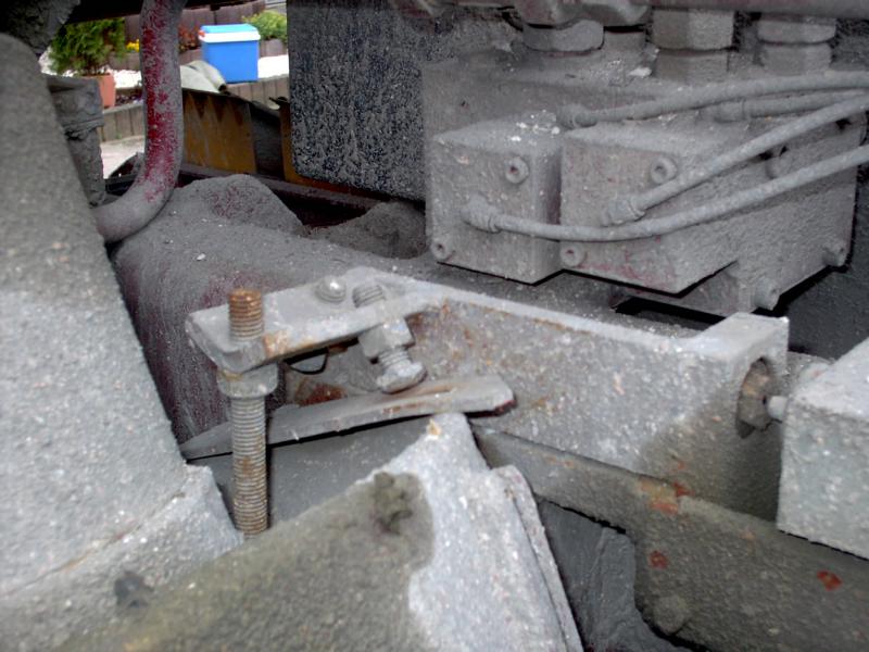

und wiederum die Fangseile die Halterung der Fangseile am Kipperboden abgerissen .......
Die Story vorab:
Der LKW incl. Aufbau hat EZ 18.05.06, bereits nach ca. 6 Monaten sind beim "Linkskippen" die Fangseile selbst abgerissen,
da der Abschaltmechanismus versagt hatte.
Der Kipperhersteller (Aufbauer) hat kulanterweise neue Fangseile geschickt, welche vom LKW-Hersteller eingebaut wurden.
Ende Juni 07 versagte wiederum die Abschaltmechanik, da diese krumm bzw. verzogen war, aber die Fangseile selbst hielten !!
Ergebnis:-
Kipperboden tlw. durchgedrückt (hochgebeult), Steckstifte verzogen (waren nicht mehr loszulösen) und Halterung der Fangseile
am Kipperboden ausgerissen.
Reparatur erfolgte in der eigenen Werkstatt des Aufbauherstellers, Dauer: 3 Tage zzgl. An- bzw. Abfahrt; Abrechnung auf Kulanz sowie
vom LKW-Hersteller einen Vorführer zur Überbrückung bekommen
Am 10.April 08 dasselbe Spiel:
Seitlich gekippt, ein lauter Knall, Fangseile okay, Halterung verbeult, Befestigungsschraube M24 abgerissen, Steckstifte leicht verzogen
Den Schaden dem Kipperhersteller angezeigt, Resonanz: mangelnde Wartung durch den Bediener, keine Kostenübernahme !!
Gut, LKW-Hersteller angerufen, da dort ein "Komplettfahrzeug" (Fahrgestell incl. Aufbau) gekauft wurde, entsprechende sowie deutliche Worte geäussert,
Resonanz: Werkstatttermin nach Absprache wird getätigt, Überbrückungsfahrzeug kann nicht gestellt werden !
Über den weiteren Ausgang der Geschichte werde ich berichten !
Balu
Bilder des aktuellen Schadens:
Balu hat diese Bilder angehängt:
13.04.2008 17:13 Balu ist offline E-Mail an Balu senden Beiträge von Balu suchen Nehmen Sie Balu in Ihre Freundesliste auf

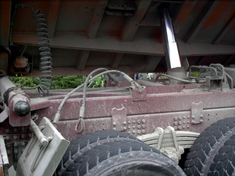

Balu   Zeige Balu auf Karte
Dabei seit: 16.05.2005
Herkunft: Wetterau (Hessen)
Themenstarter Thema begonnen von Balu
Balu hat dieses Bild angehängt:

Is die Abschalt automatik mal augetauscht oder überprüft worden?
Ich denke mal das se net richtig oder zu hoch eingestellt is.

gab es beim Kauf eine Wartungsanleitung, und steht da drin was man an der Abschalt-Automatik warten soll..... ich denke auser ab und zu mal schmieren ist das doch wartungsfrei, oder etwa nicht

oder Sie war zu hoch eingestellt,

kannst du bitte mal Bilder von der Abschaltautomatik einstellen,
ich kenne ein ähnliches Problem bei 3-Seiten-Kipp Anhänger eines deutschen Herstellers, wobei ich denke das die auch nur Komponenten eines Zulieferes verbauen.
da zeigt sich das wie folgt...
beim Kippen merkt man mit der Zeit das der Kippwinkel immer größer wird,
(also man sieht nur das die Seile irgendwann mehr gespannt sind)
das kommt daher das sich die Stellschrauben, welche sich am Zylinderfuß befinden, und den Schaltrahmen drücken sich "abrunden", das heist die Schrauben werden am Ende immer etwas kürzer
das bedeutet das der Kippwinkel immer größer wird,
aber wie gesagt, das wurde festgestellt an einem Fahrzeug das seit Jahren mehrmals täglich seitlich kippt,
und dann reden wir über minimalen Verschleiß,
also pro Jahr eine halbe Schraubenumdrehung,
aber ich denke wenn der Kippwinkel eh schon am Limit ist kann das eine mögliche Ursache sein,
viel Glück in der Werkstatt
Thorsten
Dieser Beitrag wurde 1 mal editiert, zum letzten Mal von 73thorsten: 13.04.2008 20:14.
13.04.2008 20:13 73thorsten ist offline E-Mail an 73thorsten senden Beiträge von 73thorsten suchen Nehmen Sie 73thorsten in Ihre Freundesliste auf
