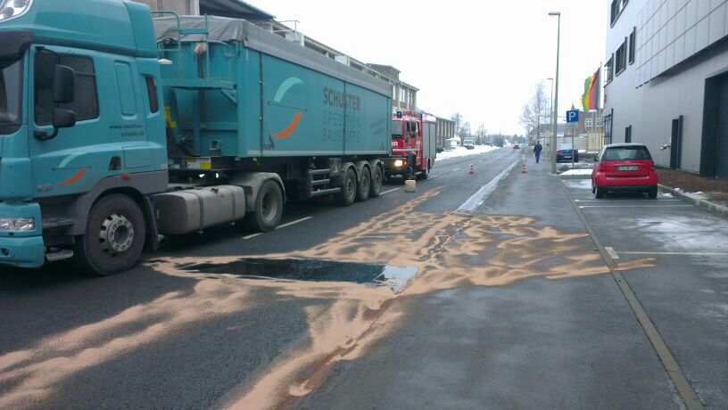

wiedermal ein Turbo nach 300 TKM

So wie es ausschaut aber nicht nur der Turbo alleine, da dürfte ein bißchen mehr in Mitleidenschaft gezogen worden sein.

Fahrer hat den Schlüssel abgezogen Fahrzeug lief noch 3 - 4 Minuten unter Vollgas und ging dann aus
Motor hat keine Schaden davon getragen
nur neuer Ladluftkühler, Turboladen , Auspufftopf,
+ Kosten für Abschleppen , Feuerwehr, Oelwehr, 2 Tage Ausfall
ist auch schon bei baugleichen Fahrzeug passiert (300 TKM) Baujahr 08.2011
die meisten Turboschäden gibt es zwischen 500-600 TKM bei uns
