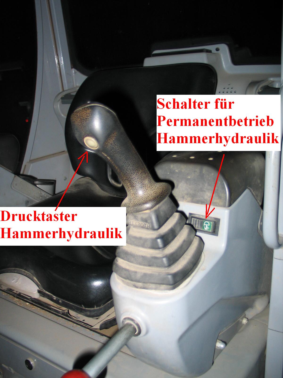

genau dieses "Problem" hatte ich an meinem Neuson1903 mit der Stubbenfräse auch.
Weil diese normalerweise über den Drucktaster am linken Joystick (Hammerhydraulik) angesteuert wird, und ich auf Dauer schon Krämpfe in der linken Hand bekommen habe, habe ich einfach einen Schalter einbauen lassen. Hierzu wurden einfach die beiden Kabel mittels Schalter vom Joysticktaster überbrückt bzw. parallel geschaltet. Einmal den Schalter gedrückt und schon läuft die Fräse.
Wenn gewünscht kann ich auch gerne ein Foto einstellen.

Es geht aber darum, dass die Hammerfunktion, die normal über einen Drucktaster am linken Joystick in Bertieb genommen wird, zu einer Dauerfunktion "umgeklemmt" wird.
Bei mir wurde wie gesagt ein ganz normaler Schalter parallel zu dem Drucktaster geschaltet.
Beim Drucktaster hast immer dann Ölfluß, solange der Knopf gedrückt wird. Lässt ihn los, gibt´s auch keinen Ölfluß mehr.
Beim Schalter hast permanent Ölfluß. Erst wenn der Schalter wieder auf "AUS" gestellt wird, hast im Vorlauf kein Ölfluß mehr.
Würde die Fräse permanent mittels Drucktaster am linken Joystick angesteuert und gleichzeitig die Fräsbewegung nach links/rechts mittels Schwenken des Oberwagens (ebenfalls linker Joystick), neigt der Bediener schon nach recht kurzer Zeit in der linken Hand zu ermüden oder gar zu verkrampfen.
Daher habe ich von meinem Neusonhändler vor 2 Jahren diesen Schalter einbauen lassen.
derHeisinger hat dieses Bild (verkleinerte Version) angehängt:

@ de´heisinger:
Danke für das Bild!
Stefan hat´s schon richtig verstanden - es geht auch über die proportionalsteuerung - aber halt nur mit 87% der Pumpenleistung (wurde mir so erklärt).
