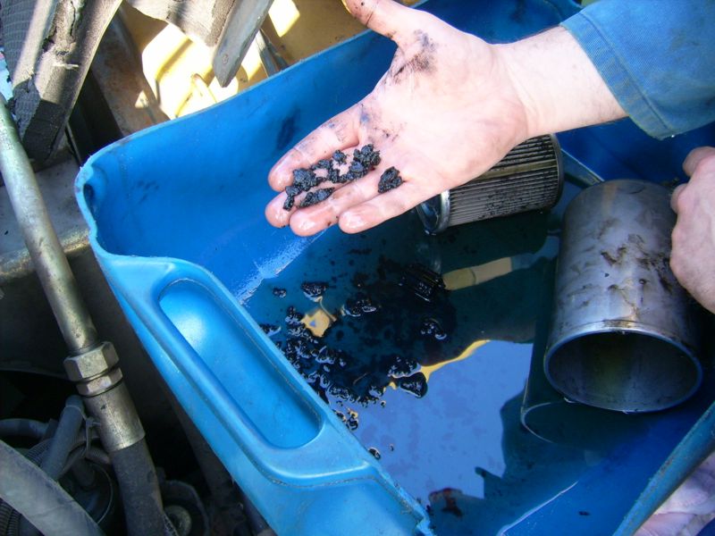

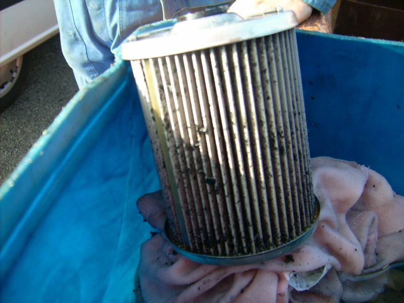

Bei der letzten Durchsicht unseres Cat M316D, wurde Dreck im Dieselfilter festgestellt. (Siehe Bild im Anhang)
Gibt es jemanden, der schonmal das selbe Problem hatte?
Was könnte die Ursache dafür sein?
Ein Kollege meinte, es könnte daran liegen, dass sich die Schläuche auflösen!

das problem kenn ich auch haben wir auch, liegt anner dieselleitung die sich auflöst.
bei unseren baggern bleibt der dreck aber meist im vorfilter hängen is nervig

hatten wir auch schon an nem Bagger, das liegt an dem Hundsverfluchtem
Bio-Sprit den sie überall mit reinmischen, der löst wohl teilweise die
Kraftstoffleitungen von innen her auf. Wir mussten am Bagger alle
Dieselleitungen ersetzen Abgelehnt

kann mir von euch einer sagen was das für Material ist ? ^^
Ich meine ist es ne "herkömmliche" Kraftstoffleitung aus Gummi mit Stahlgewebe oder ist das Tecalan ?
Jepp, aber versuche es mal auf Dauer mit dem Aral Super Diesel, seit wir den fahren sind die Filter sauber.

Könnte auch Bakterielle Verunreinigung sein .
Wird dan ein grösserer Aufwand das zu beseitigen .

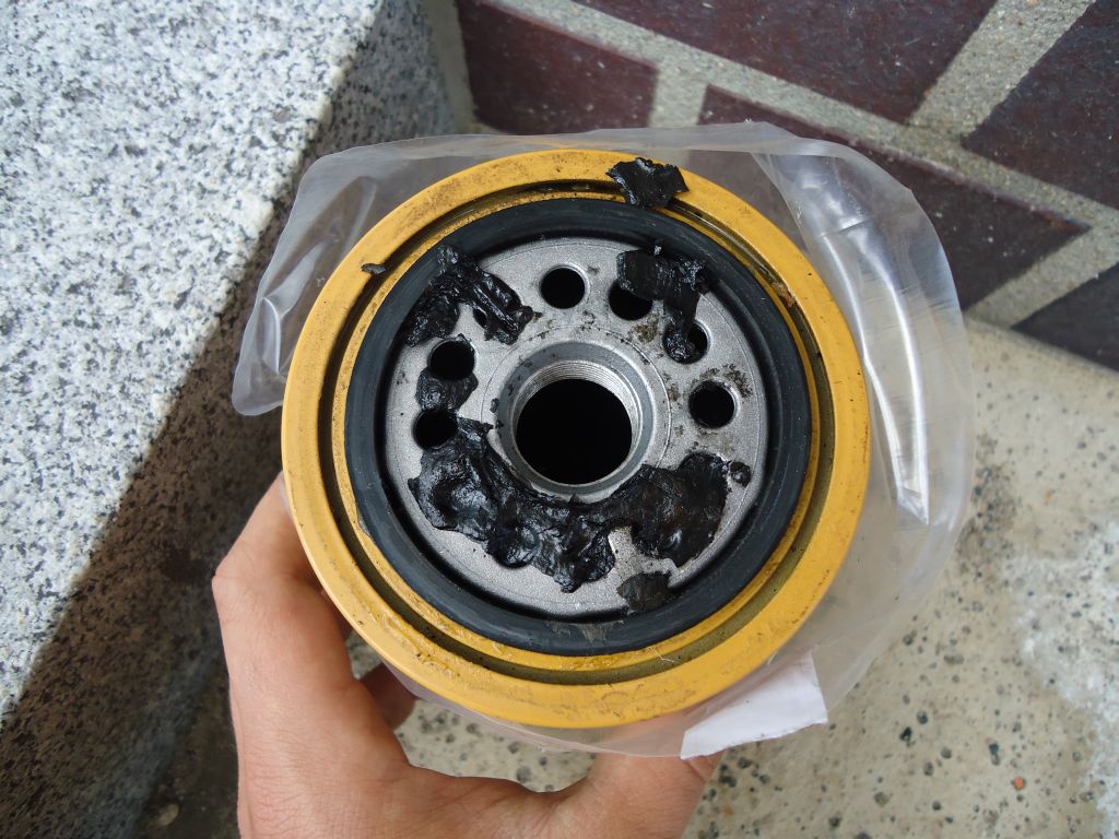

Moin....
... Pfeifen Pfeifen Pfeifen ...
...bis jetzt ein einziges Mal aufgetreten...

Das sind Bakterien durch den Bio- und Wasseranteil im Diesel.
Das gibt es aber schon seit Jahren.
Früher haben wir Bakzid zum Diesel beigemischt.
Wenn man aber den "Superdiesel" ordert erledigt sich das dann auch mit der Zeit.
