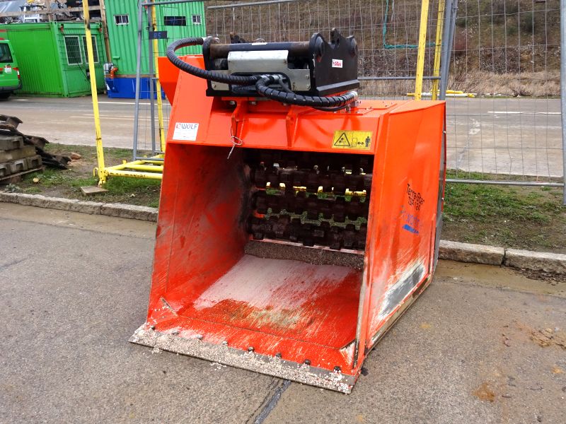

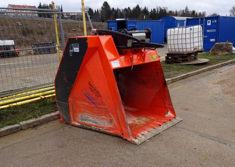

Wir bekommen kommende Woche einen Wolf TSP 124 mit 80er Mischwelle zum testen. Damit soll Kalk in gemischtkörnigen Boden eingearbeitet werden.
Da wir damit nicht nur ständig Boden stabilisieren können, sondern auch mal Boden auf 0/25 oder 0/40 für die Leitungszone sieben wollen, sind die austauschbaren Wellen bei Wolf ein gutes Argument.
Ich bin gespannt, wie er sich bewähren wird.

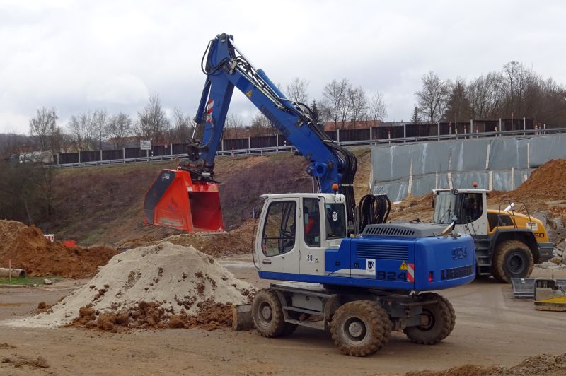

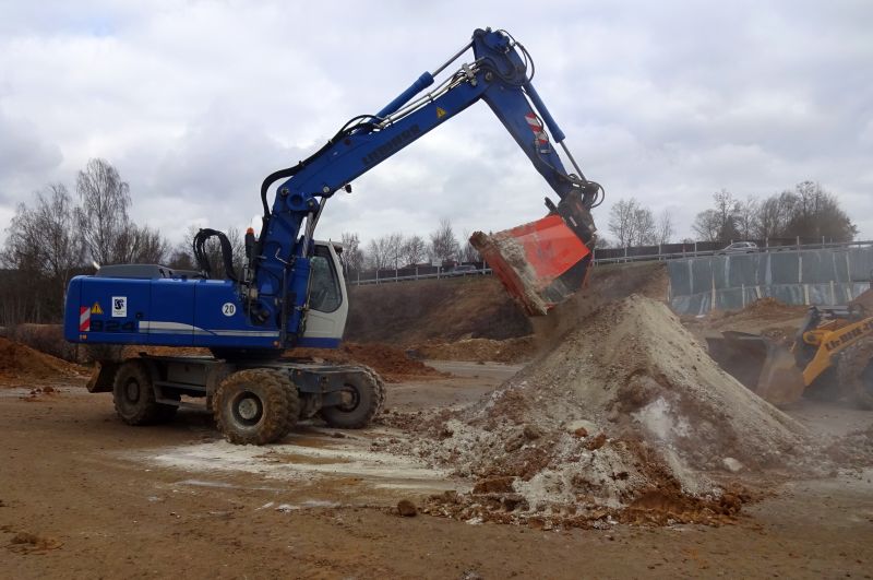

Heute ging der Separator in den Einsatz. Was er machen sollte, hat er gut gekonnt: Bindigen, nassen Boden mit Kalk vermischen.
Ein Separator von Allu hätte bei dem Einsatz bestimmt den gleichen Eindruck interlassen. Ob die runde Anordnung der Siebwellen wirklich mehr Durchsatz bewirkt ahnung Die Tatsache, dass man diese grobe Mischwelle einfach gegen eine 40er Siebwelle tauschen kann, ist immer noch ein großer Pluspunkt.
Mit dem "nur" zwei Tonnen schweren Separator war selbst der Liebherr A924C schon stark am wackeln.
24.02.2016 20:28 Stubo ist online E-Mail an Stubo senden Beiträge von Stubo suchen Nehmen Sie Stubo in Ihre Freundesliste auf
