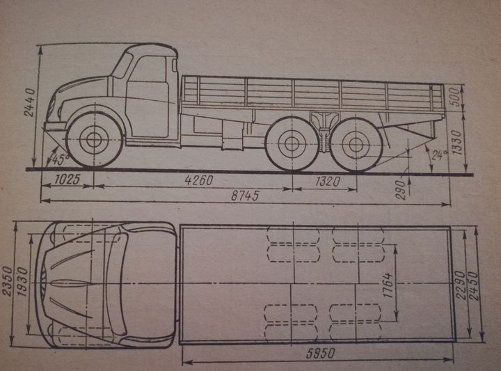

Der TATRA hat ja den Zentralrohrrahmen in dem ja der Antrieb läuft.
Dabei wird ja die Kraft über Ritzel Tellerrad und Gelenkwellen zu den Rädern geleitet.
Meine Frage. Kann es sein das dazu alle Räder auf der rechten Seite um die Ritzelbreite nach hinten versetzt angeordnet sind ?

Hallo Micha,
Räder rechts sind versetz genauso
Anton-Allrad hat dieses Bild angehängt:

Hallo Micha,
wie auch in deinem verlinkten Video zu sehen ist, sind die Achshälften rechts/links nur relativ gering versetzt. Dieser Versatz ist allerdings nicht nur wegen der Drehrichtung nötig, sondern auch deshalb, um die Achshälften drehbar am Zentralrohr lagern zu können. Denn sie müssen ja exakt um die Zentrahlrohr-Mitte pendeln. Täten sie das nicht, gäbe es "Zahngeschnetzeltes" zwischen Teller- und Kegelrad.
Der Tatra hat hinten keine Gelenkwellen. Auch vorne sind nur deshalb Außengelenke vorhanden, weil sie für die Lenkbewegungen nötig sind.
