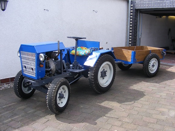

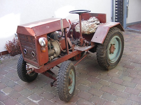

Hallo aus der Mark

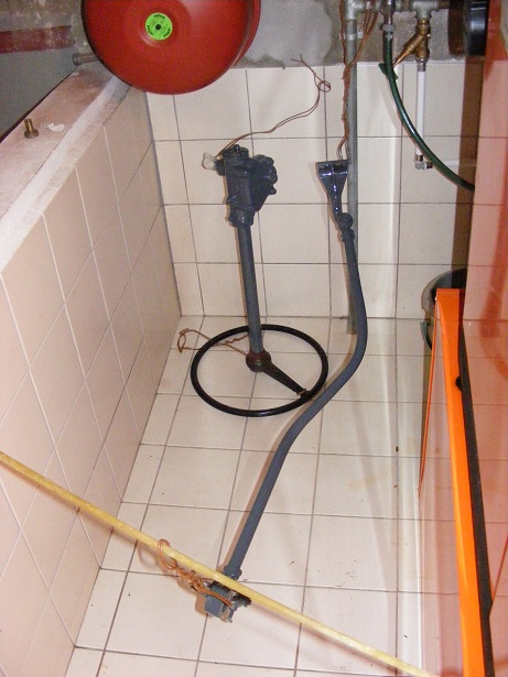

Hat jemand Lust zu sehen, wie aus
1. dem hier,
2. der hier
wurde.
Habe mich im Herbst 2010 daran gemacht, den Eigenbau - Zug, den mein Vater, so Ende der 1960er gebaut hat, komplett zu restaurieren. Zum einen als Andenken an Ihn, zum anderen aber auch weil ich finde, das solche Art Nutzfahrzeuggeschichte der DDR am Leben erhalten werden sollte. Leider sind ja viele dieser Geräte nach der Wende "überflüssig" geworden und dem Hochofen übergeben.
Gruss an alle, die der Dieselvirus befallen hat; Pfeifen

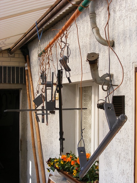

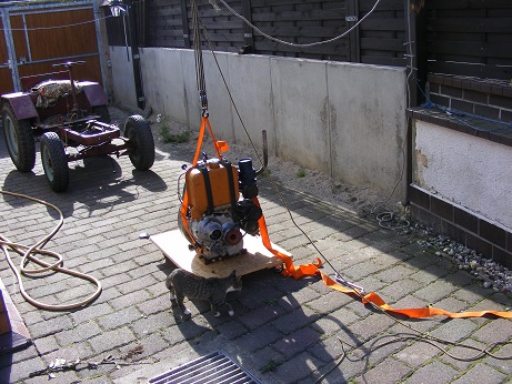

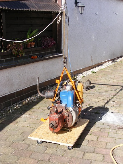

Hallo alle zusammen
Ich leg dann mal los jo

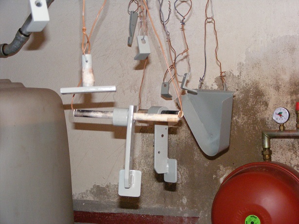

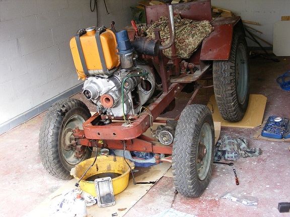

- August 2010 nochmal ´n Ölwechsel
- bevor sich Motor und Fahrzeug auf unbestimmte Zeit trennen
- dann, so wie die Zeit es erlaubt, Teile abbauen, abschleifen, grundieren, lackieren
Ich wollte nicht alles "auseinander reißen", sonder alles was abgebaut wird gleich aufarbeiten und einlagern. Irgendwann hab ich denn ´nen Bausatz, den ich nur noch zusammenbauen muss. hmm So mein Plan. Doch die Zeit wird zeigen, ob ein Plan funktioniert lol
Bis demnächst
Kabeldoktor hat diese Bilder (verkleinerte Versionen) angehängt:
Kabeldoktor hat diese Bilder angehängt:
wo kein Wasser ist, kann kein Wasser kochen > deshalb luftgekühlt !
Dieser Beitrag wurde 2 mal editiert, zum letzten Mal von Kabeldoktor: 11.08.2013 19:04.

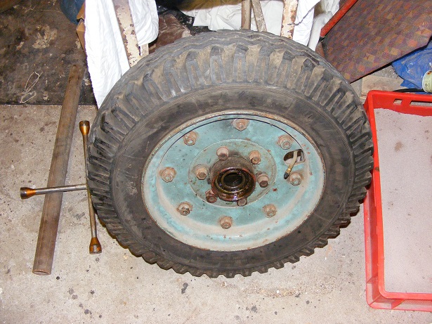

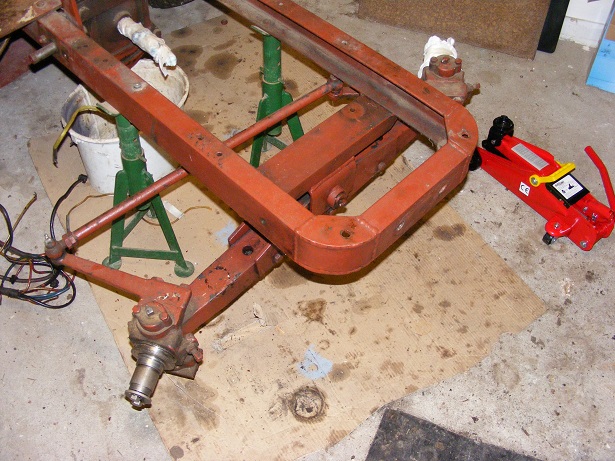

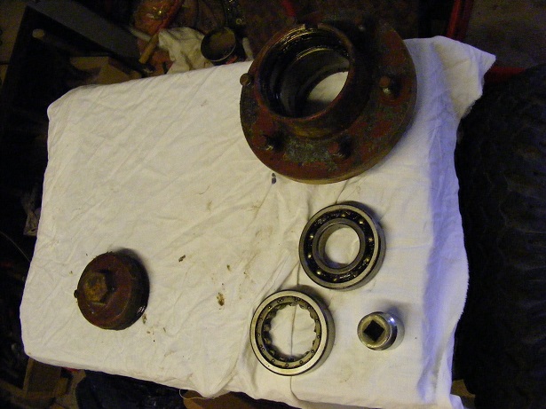

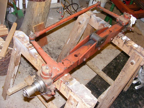

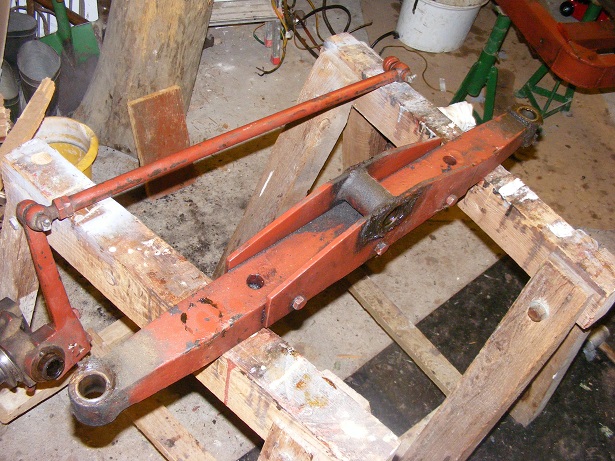

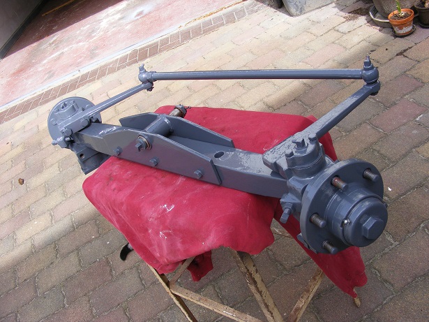

Im Winter 2010 / 2011 tat sich leider nicht viel nein Zum einen war ich zu der Zeit noch die ganze Woche, von Sonntags bis Freitags in beruflich in Norddeutschland unterwegs, zun anderen konnte ich meine Werkstatt nicht richtig heizen schimpf
Im Februar 2011 hats dann aber doch in den Fingern gekribbelt...
Also Wattejacke an und los. jo
Vorderräder runter, zerlegt, neu gelagert
Vorderachse raus, zerlegt und geschliffen, grundiert und lackiert
bis es dann später wieder so aussieht, wie auf dem letzten Bild
Na dann, später mehr winke

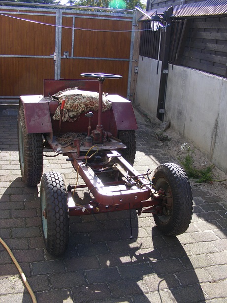

...nächstes Kapitel
Ab dem Frühjahr 2011 gings dann richtig zur Sache.
- die "Vorderfüße" sind fertig
- also weiter zerlegen und aufarbeiten
- und zwischendurch immer wieder Kleinteile abschleifen, grundieren, lackieren hmm
Fortsetzung folgt Pfeifen

Hallo Dirk
Was hast du da für ein Getriebe an den 1KVD Motor verbaut ?
Ein schöner Eigenbau Traktor ist das ( wird es auch wieder ).
Ich habe auch einen und bin am umbauen deshalb die Frage wegen dem Getriebe.
Grüße aus Thüringen
13.08.2013 23:13 christian5108 ist offline E-Mail an christian5108 senden Beiträge von christian5108 suchen Nehmen Sie christian5108 in Ihre Freundesliste auf
Kabeldoktor
images/avatars/avatar-8113.jpg
Dabei seit: 12.06.2013
Herkunft: Bad Belzig
Themenstarter Thema begonnen von Kabeldoktor
Hallo christian5108
Gut erkannt, 1kvd8sl. Direkt an den Motor ist das obere Getriebe vom FRAMO angebracht. Dazu hatte der Vater eine Distanzscheibe gedreht um mit den Bohrungen im Kurbelgehäuse und den in der Kupplungsglocke überein zu kommen. Habe davon während der Rest. auch Detailfotos gemacht um selber zu wissen wie alles zusammen gehört. Wenn Du möchtest, kann ich Dir diese mal per PN oder Mail zukommen lassen.
Als unteres Getriebe ist das, des Phäno 30k verbaut. Beide sind mit einer ziemlich starken Rollenkette verbunden.
Schönen Abend;
Dirk

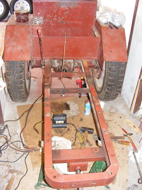

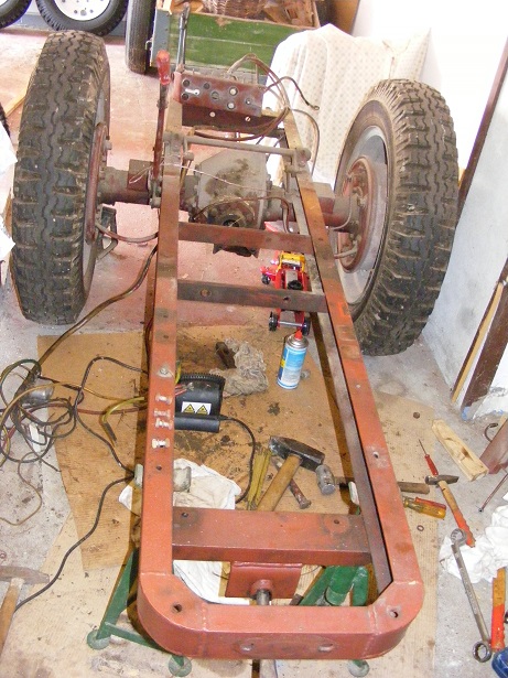

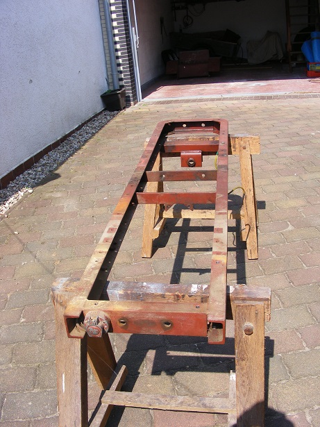

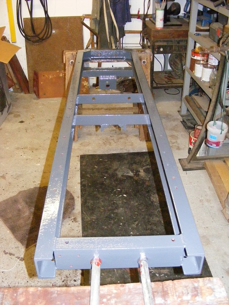

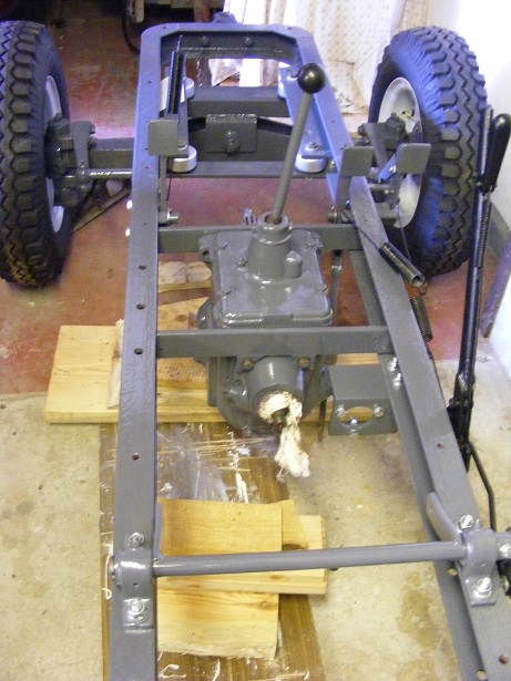

nächste Runde

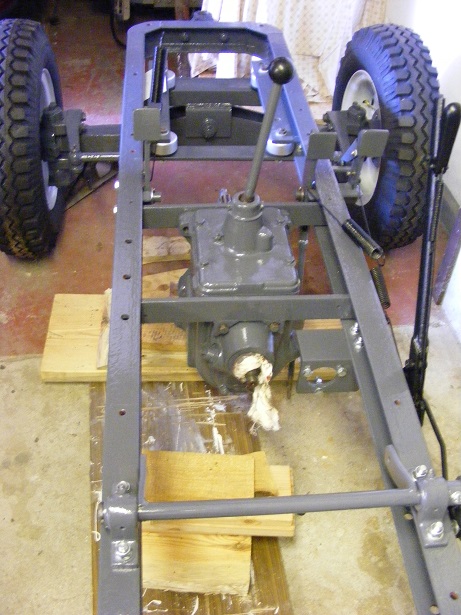

Im April 2011 fügten sich dann die ersten Teile wieder zusammen. jo
- Rahmen ist geschliffen, grundiert, lackiert
- Vorderachse wieder drunter
- unteres Getriebe ist drin
- Pedalerie und diverse andere Teile sind eingebaut.
Dann kam es, wie es kommen musste, der Urlaub war zu Ende wall und ich "durfte " wieder auf Tour.
Fortsetzung folgt jo
