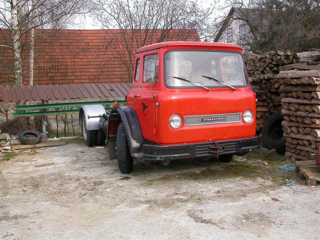

Nachdem ich endlich ein Programm gefunden habe (Light Image Resizer 4) um die über 300 Bilder der Restauration im Handumdrehen zu bearbeiten, werde ich diese (keine Angst, nicht alle!) hier nach und nach einstellen. Ich hoffe es gefällt euch.
Den Anfang macht mein Schätzelein im Rohzustand, so wie ich ihn von Bremen nach Wertingen per Achse überführt habe.
Noch ein paar Daten:
Baujahr 1964
Motor IHC d-358 ca. 120 PS
Getriebe ZF 5 Gang
Achsen IHC
scoutsman hat dieses Bild (verkleinerte Version) angehängt:

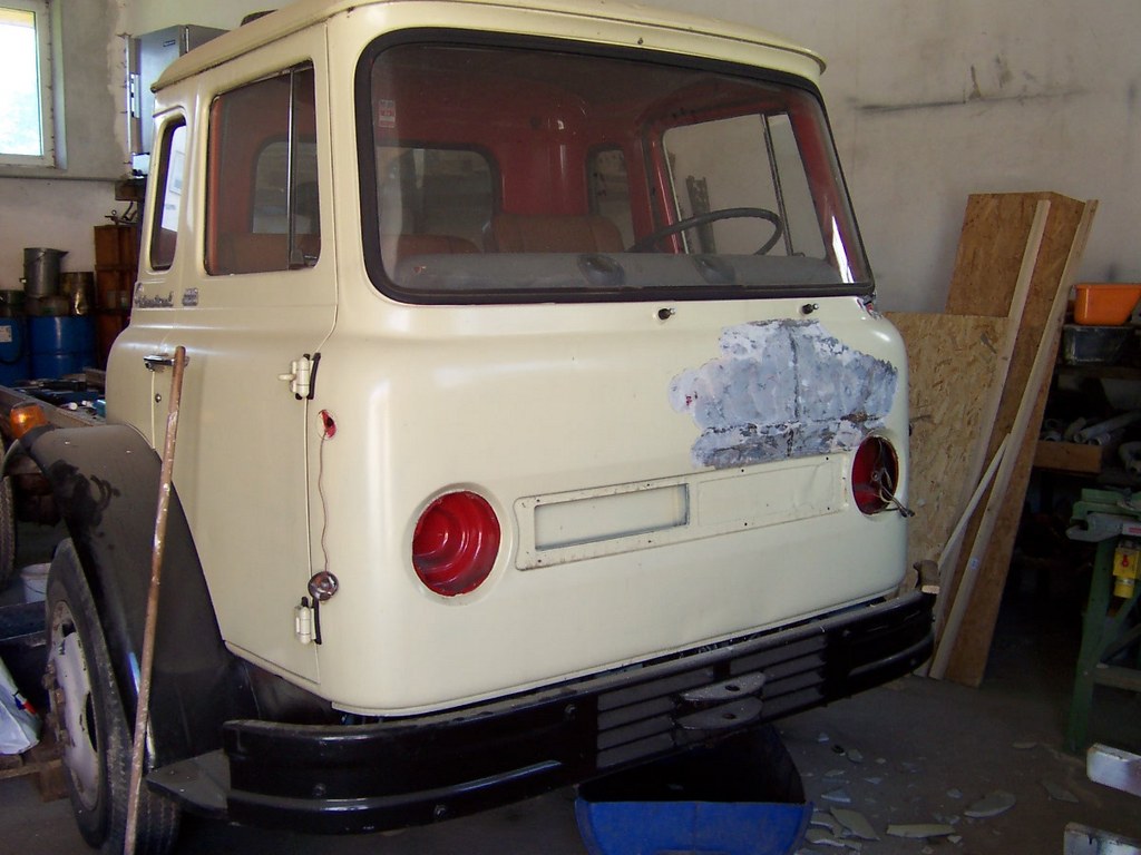

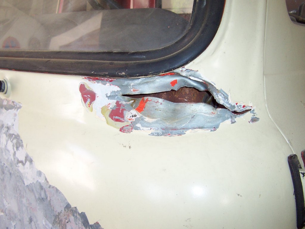

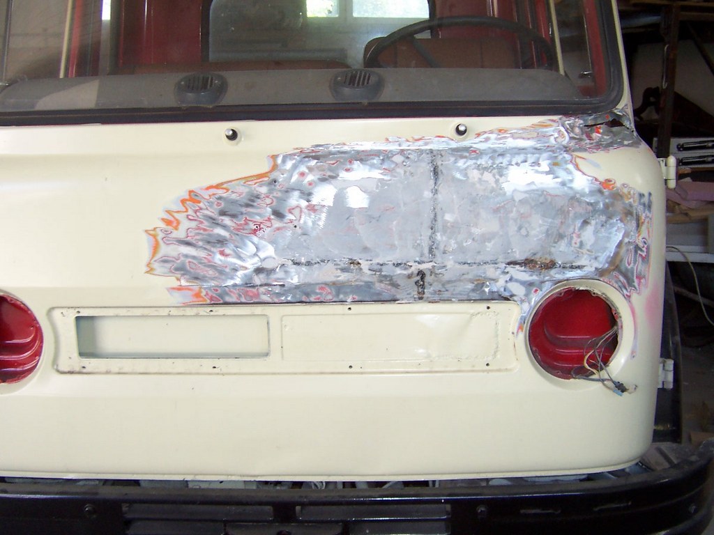

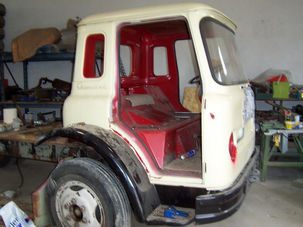

Ich habe ihn dann überlackiert und ein Jahr, mit einer Pritsche versehen, bei meinem Bruder für kleinere Transporte eingesetzt. Die Orange Farbe war mir doch etwas zu krachig.
Und dann gings an's zerlegen, wobei unter einem Kilo Spachtelmasse eine damals zeitwertgerechte Reparatur herauskam. hmm
scoutsman hat diese Bilder (verkleinerte Versionen) angehängt:

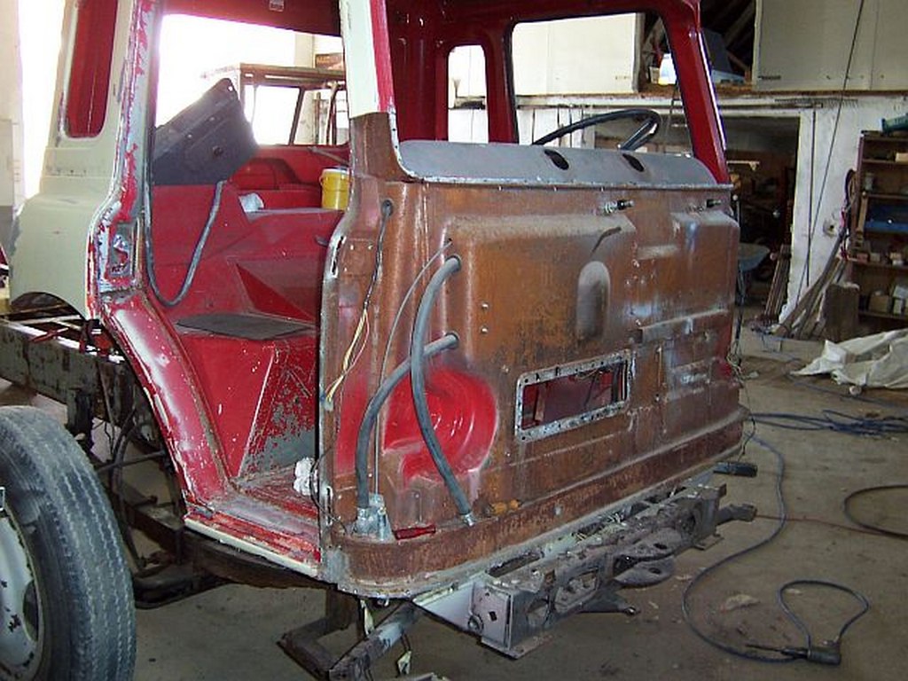

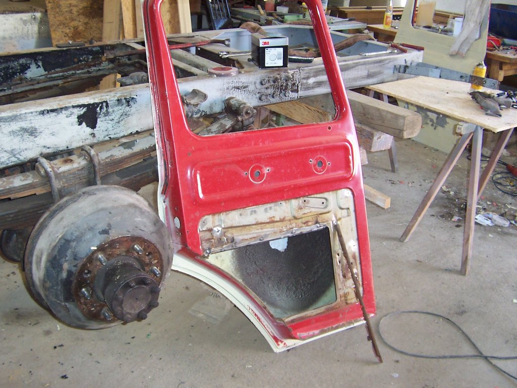

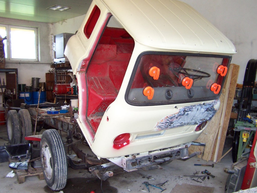

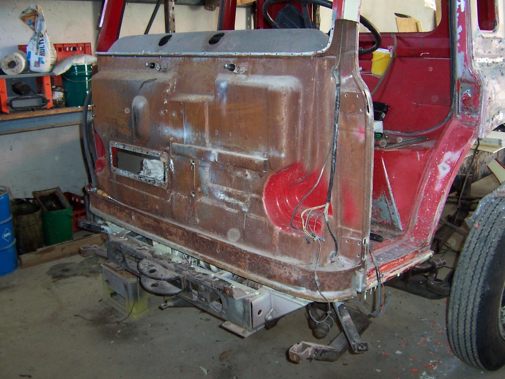

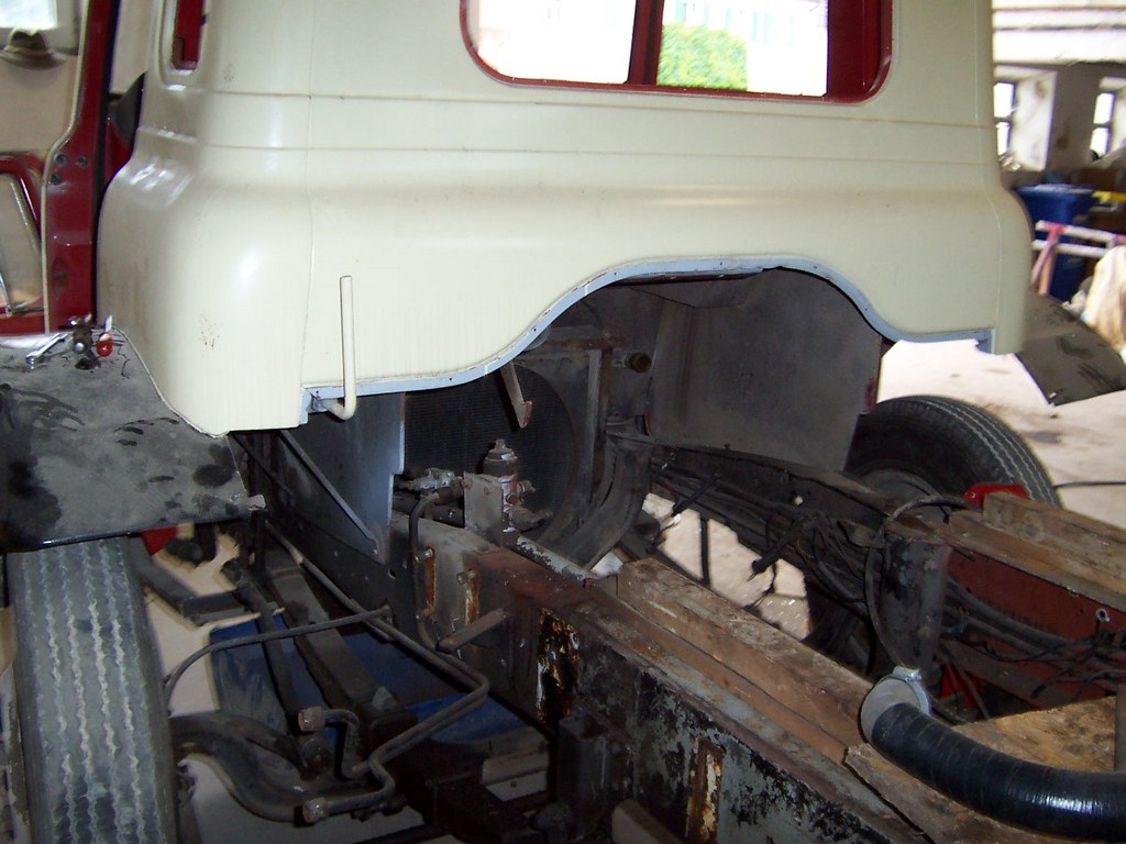

Das entkernen beginnt.
02.02.2013 13:39 scoutsman ist offline E-Mail an scoutsman senden Beiträge von scoutsman suchen Nehmen Sie scoutsman in Ihre Freundesliste auf

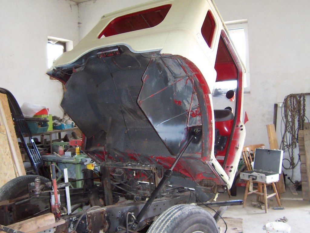

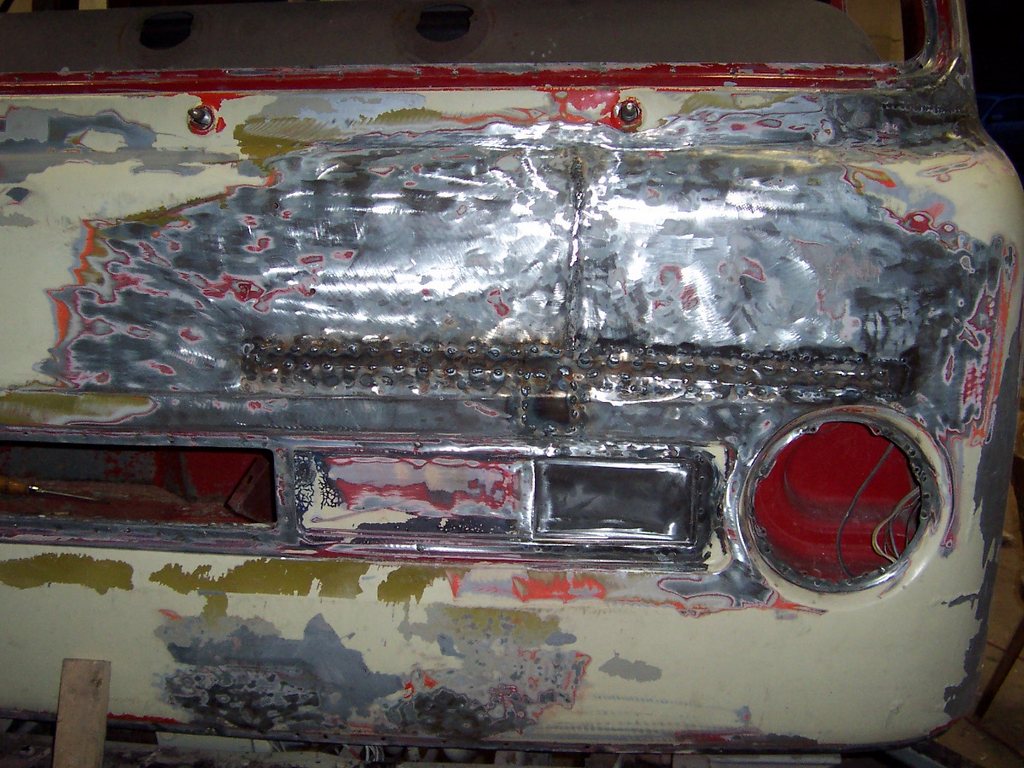

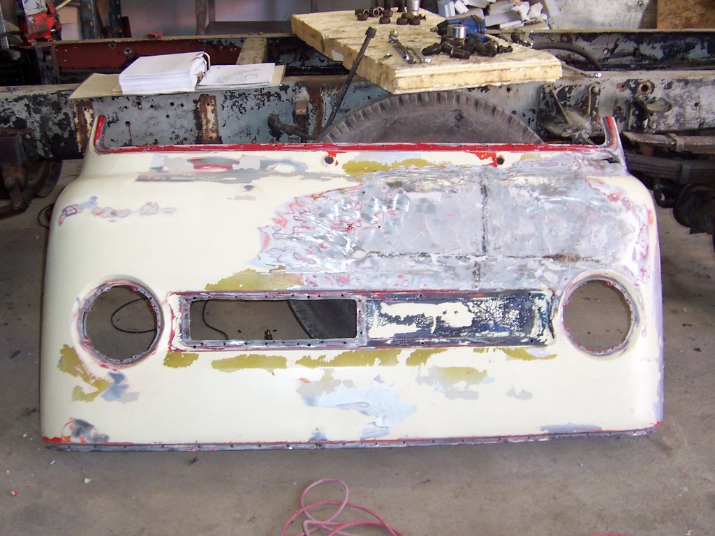

Die Nase muß auch ab und die Autogennähte werden herausgetrennt, ausgebeult, gepunktet und verzinnt, danach gleich von Innen lackiert.
Da sollte Ruhe sein.
