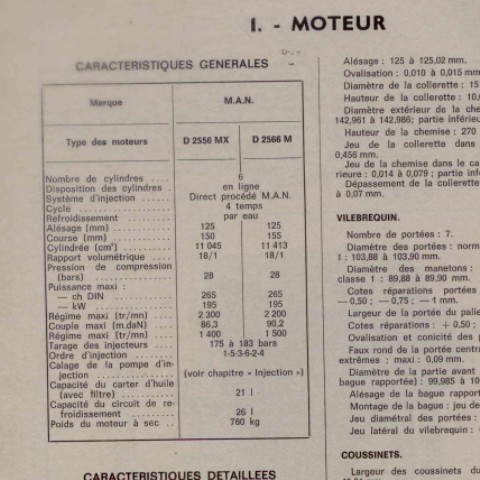

hallo, habe hier Technische Daten von einen 32240 (Saviem)
Es ist aus ein Reparaturbuch,haben diese Motoren existiert,oder geht es hier völlig um einen Schreibefehler.
Verschiedene Hubraum,gleich PS aber kein 240 aber 265 DIN.
Und dann noch wahrum gleiche PS mit verschiedene Hubraum.
Ja hier wurde den MB 2624 verkauft als 265 SAE PS um Konkurrenz zu machen dass ja.
Danke im Voraus.

die Typenbezeichnung stimmt schon so. Der D2556 war der erste Reihensechszylinder der Baureihe D25 und verfügte über einen Hub von 150 mm; daher die 5 als vorletzte Zahl im Motorencode. Lieferbar soweit ich weiß als 200 PS und 240 PS Maschine.
Im Jahre 1976 oder 1977 wurde der Hub der Maschine um 5 mm erhöht, was einen Hub von 155 mm bescherte und somit im Motorencode die Aufrundung zur 6 als vorletzte Ziffer bedeutete. Daher hieß der überarbeitete Sechszylinder von diesem Zeitpunkt an D2566.
Selbige Veränderung erfuhr übrigens auch der Fünfzylinder aus den 168er und 192er Typen, der anfangs D2555 hieß und später zum D2565 umbenannt wurde.

Hey, vielen dank für die schnelle Antwort Chistian.
Die Typenbezeichnung kenne ich. Aber die PS gehen doch nicht auf
265DIN PS,oder bin ich falsch.
Aber dazu noch,gab es auch einen D27 in den Alten V8.
Ich weiss das es den D26 und D28 hat gegeben für den 304 und 250 aber was wahr in den 275 einen D27????.
Danke im Voraus.

Wenn man die Leistung in kW auf PS umrechnet kommen aber diese 265PS raus:
195kw * 1,36 = 265PS
Warum diese Leistung bei einem 240PS Motor rauskommt ist eine gute Frage...smile
