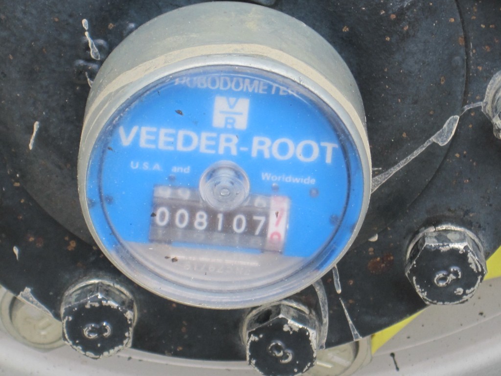

Was ist das? |

Hat mein Auflieger auch.
Das haben viele Auflieger.
Ist ja auch ganz praktisch, dass man die Kilometer-Leistung vom Anhänger/Auflieger Sehen kann.

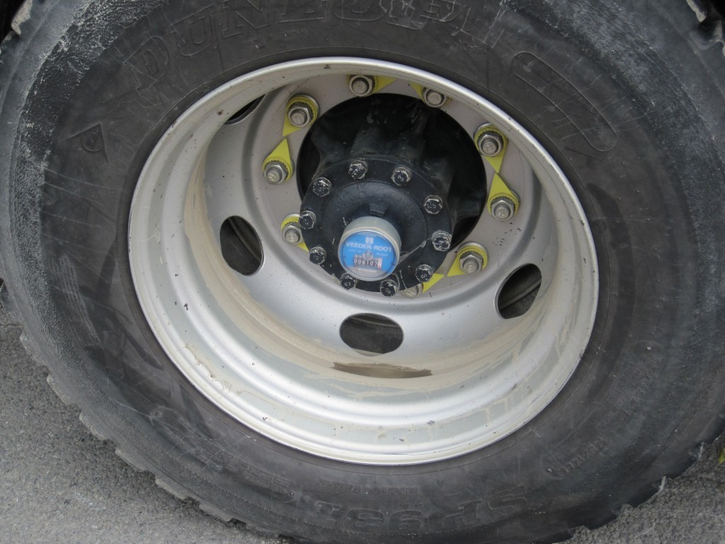

...aber an einer vermeintlichen Antriebsachse montiert....

Danke für die Antworten bis hierhin.
Das Ding war aber tatsächlich an einer Antriebsachse eines Betonmischers montiert.
Sah es auch an anderen LKW (keine Hänger oder Auflieger)

So was gibt es auch bei sehr vielen Holz LKW (vor allem in Tirol ) um das Gewicht zu Kontrollieren . So kenne ich dieses Unbekannte runde Instrument ???. Die über 8000 Kg könnten mit der einzel Achslast bei einen Beton Mischer ungefähr hinkommen ,. meint Gummi ! , vielleicht gibt es noch bessere Antworten.

Vielleicht fährt der oft mit abgeschaltetem Tacho und will so die tatsächliche Laufleistung ermitteln.

Original von RONLEX
Nabenzählwerk
Das Ding ist ein Laufleistungsmesser, Wegstreckenzählwerk.
Damit kann man die exakte Laufleistung von Reifen, Bremsen , Anhängern und ähnliches messen.
Gibt es von einigen Herstellern wie etwa dem Achsproduzenten SAF.....
Hubodometer ist der Name dieses Gerätes. |
Richtig.

Auf den ersten Blick dachte ich es ist ne Wasseruhr
.....die gelben Dreiecke sollen wohl eine gelöste Mutter anzeigen?
