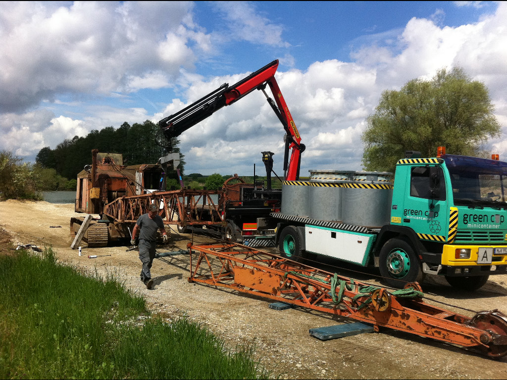

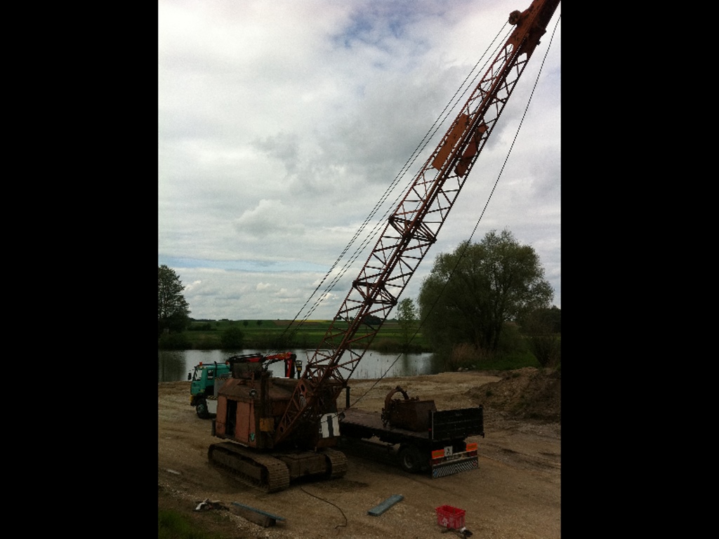

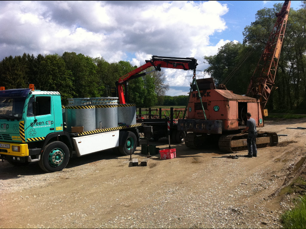

das ist nicht mein Bagger.
Mein Cousin hat sich den gekauft und setzt ihn jetzt ab und zu ein.
Ich hatte nur die ehrenhafte Aufgabe beim Ab- und Aufbau mitzuwirken und den Zubehörtransport zu übernehmen.
Der Eigner ist auf den Bildern zu sehen.
Vielleicht meldet er sich ja mal hier an.

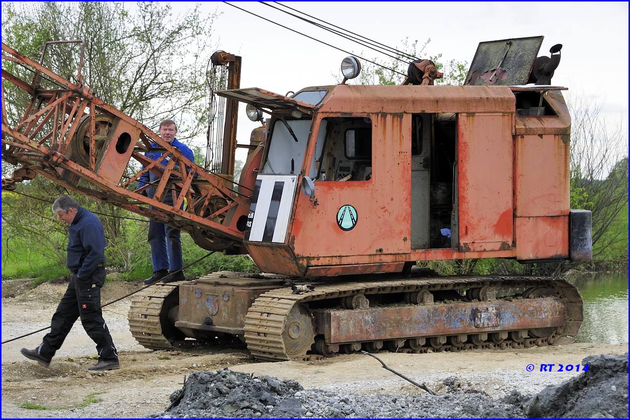

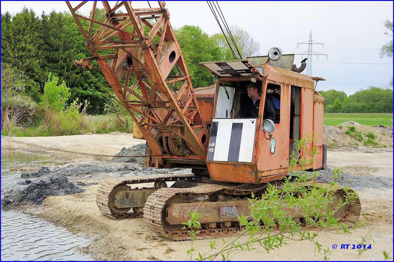

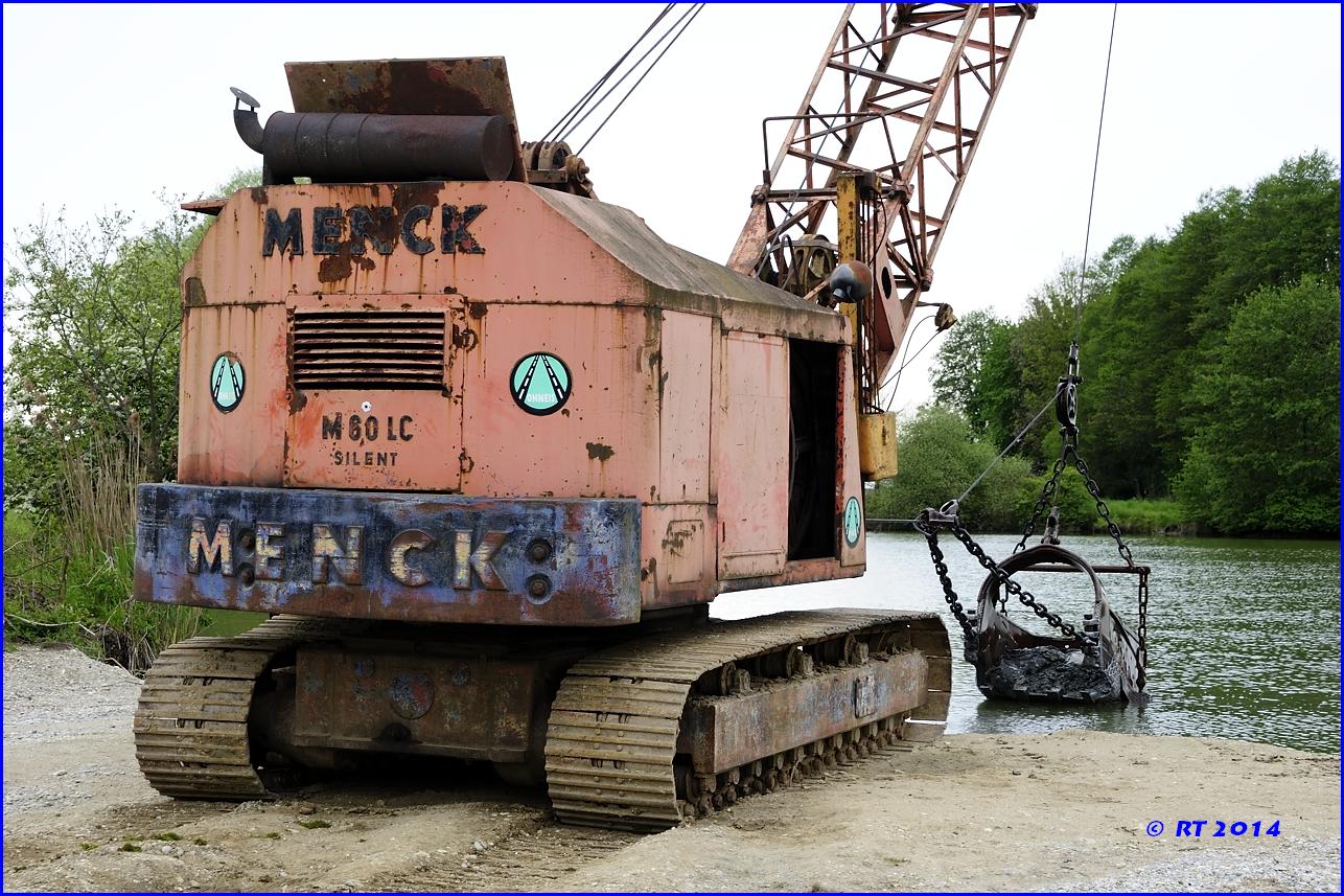

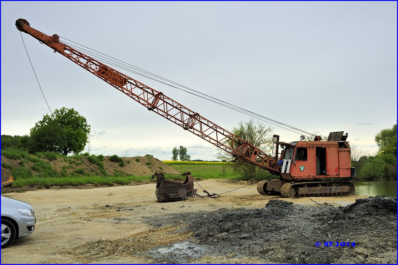

Am Anfang gilt es jetzt die Standschäden zu finden und zu beseitigen.
Anfangs waren die üblichen Einstellungen bzw. Überprüfungen an Zündung, Einspritzpumpe, Kraftstoffrücklauf etc. zu erledigen. Nachdem das soweit alles o. K. war sprang der M60 problemlos an.
Dabei flog das Vogelnest, das die Meisen im Jahr 2011 im Auspuffrohr eingerichtet hatten dem Christian mit lautem Getöse um die Ohren.

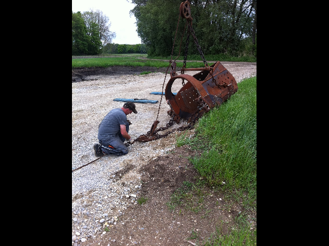

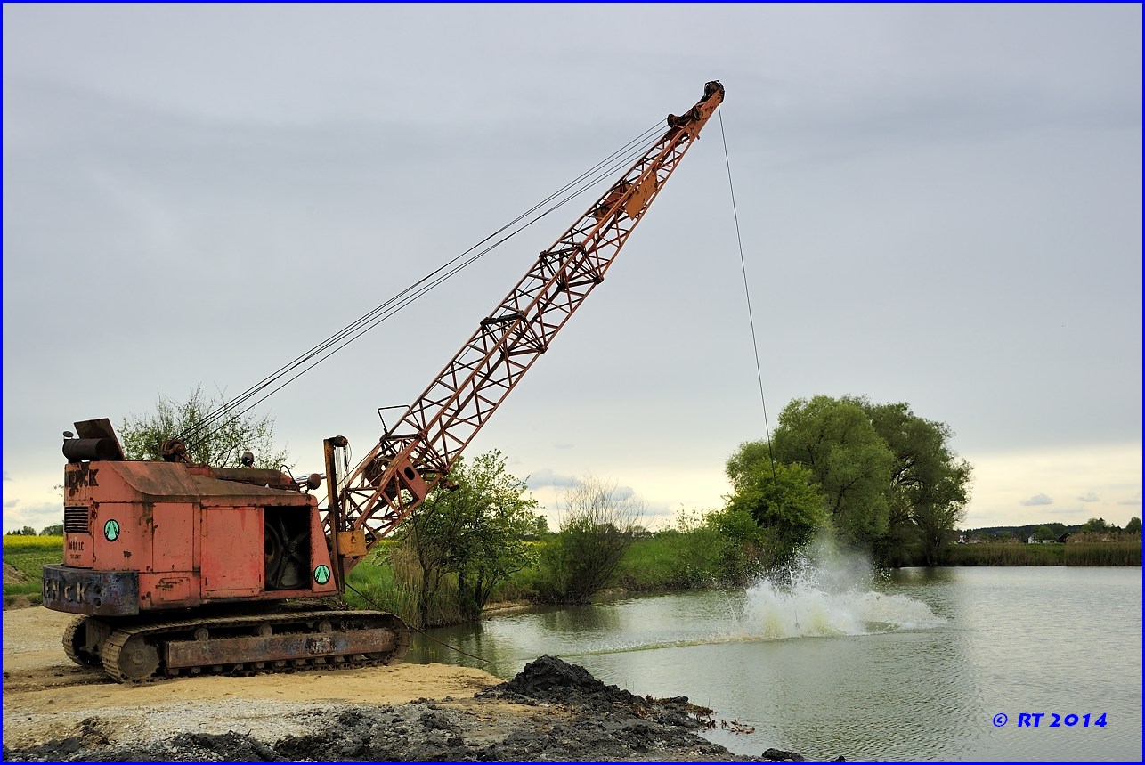

Der Bagger ist problemlos fahrbereit. Wie Christian schon berichtet, wurde er dann aus eigener Kraft aufgeladen und in den Landkreis Dachau umgesetzt. Hier wurde er vergangenen Samstag aufgerüstet und gestern erfolgten erste Versuche Kies zu schmeißen.

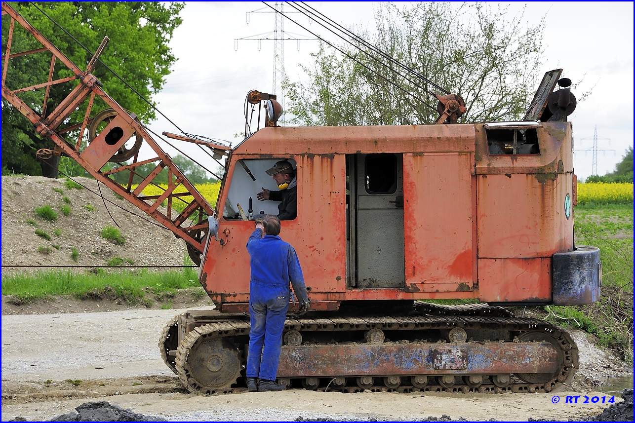

Hierbei zeigten sich Schwierigkeiten bei der Kraftübertragung. Das Heben eines vollen Kübels aus dem Wasser gelang nur mühsam. Deswegen wurde ein erfahrenen Baugerätemechaniker herbeigerufen der die Bremsbänder überprüft und die Hilfskupplung eingestellt hat.
Letztendlich wurde festgestellt, dass zumindest ein Bremsband erneuert werden muss. Es dauert also noch ein wenig, bis die richtigen Einsatzbilder folgen.
Es ist aber festzustellen, dass der M60LC hier wirklich in sehr liebevolle Hände geraten ist. Michi, der neue Eigner, hat sich seinen Jugendtraum erfüllt. "Ich wollte schon immer einen Menck haben und jetzt habe ich mir einen geholt".
Die hier jetzt anstehenden Arbeiten (Erweiterung eines ca. 25 Jahre alten Kiesteiches) sind an keinen Termin gebunden. Also kann Michi, der sich das Fahren eines Menck selber beigebracht hat, immer dann wenn er Entspannung braucht einige Stunden schmeißen.
