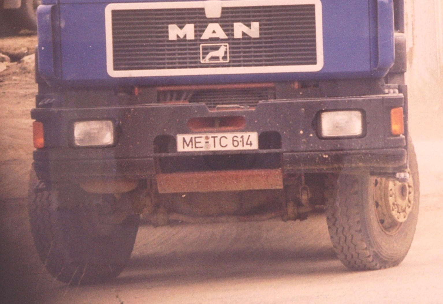

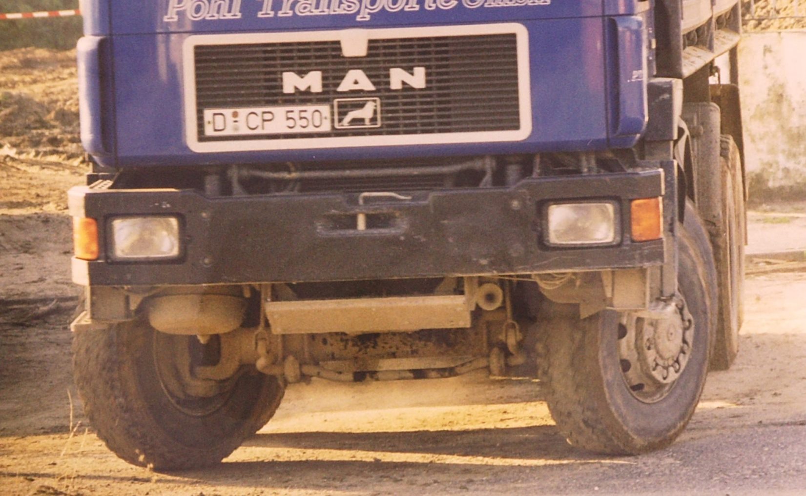

Hallo, da in verschiedenen MAN-Themen des öfteren über diese nicht angetriebene "AP"-Vorderachse geschrieben und geredet wurde, habe ich mir erlaubt, hier einmal hierzu ein neues Thema zu eröffnen.
Anfangs stelle ich hier jeweils ein Foto eines MAN mit einer angetriebenen VA und einer nichts-angetriebenen VA ein. Bei der letztgenannten VA sieht man ganz gut, dasss das Diff.-Gehäuse fehlt - und die fehlenden Kardanwellen zu den Planetengetrieben in den Rädern.
Die Frage ist die, warum MAN überhaupt diese Achsen verwendet, schließlich bietet MAN auch schwere Kipper als 41.xxx mit den "normalen antriebslosen VA" an. Warum also diese "AP"-Achsen?

Eigentlich brauchten Wir hier noch ein drites Bild von eine normale Vorderachse.
Soweit Mir bekannt ist, ist die gerade Achse ohne Antrieb viel kräftiger. Laut MAN sind die Normale Achsschenkel bis 7,5-8 Tonnen in der F90 und F2000 Baureihe. Die AP-Achsschenkel aber bis zu 9Tonnen und mehr ausgelegt.
Einen F90 41.xxx VF 8x4 hat V9-75L Vorderachsen (7,5 Tonnen) und H9/HD9-13120 Hinterachsen (13 Tonnen).
Einen F90 48.xxx VFK 8x4 hat V9-90L Vorderachsen (9 Tonnen) und H9/HD9-16120 Hinterachsen (16 Tonnen(.

Was mich auch interessiert, ist der gezeigte Stoßstangentyp, den sieht man ab und an mal.
Ist das eine frühe Variante der F90 Baustoßstange oder haben alle F90 mit der schweren Vorderachse diese eckige Version?
Gruß Dennis

Hi Dennis,
das war die erste Version der Baustoßstange.

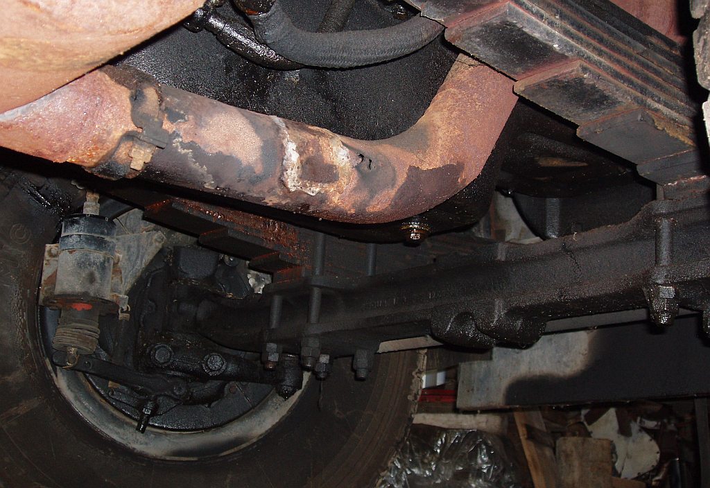

man kann ja auch ungekröpfte bzw. nur schwach gekröpfte Faustachsen bauen. Bei der ungekröpften ergeben sich fast die gleichen Höhen wie bei der Allrad-Vorderachse. Bei der sind natürlich die Stückzahlen bedeutend höher, was den Fertigungsaufwand wohl aufwiegt.
Hier eine schwach gekröpfte 9-Tonnen-Vorderachse von 1969, Henschel F 420:

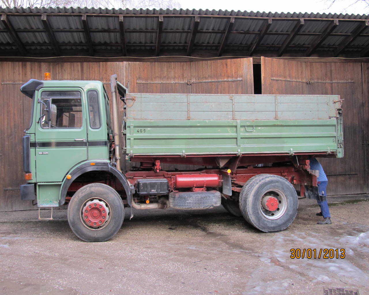

Mein 281er-F8-4x2 hatte sogar (glaube ich jedenfalls mich erinnern zu konnen, inzwischen "wohnt" er ja in Nigeria und ich kann´s nimmer nachprüfen...) eine leicht nach UNTEN gekröpfte VA, der war jedenfalls im Endeffekt genauso hoch wie der gleichzeitig im Betrieb befindliche 291er 4x4
FranzS hat dieses Bild (verkleinerte Version) angehängt:
