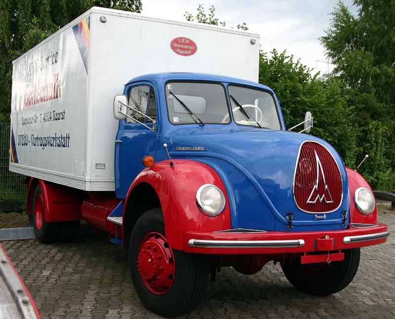

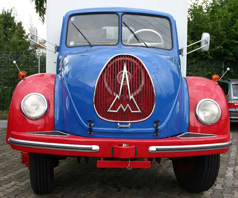

Magirus-Deutz rundliche Frontlenker (Baujahr 1957 bis 1965) Auf diesen Beitrag antworten Zitatantwort auf diesen Beitrag erstellen Diesen Beitrag editieren/löschen Diesen Beitrag einem Moderator melden       Zum Anfang der Seite springen
nach meiner meinung ist das auch ein magirus bin mir aber nicht ganz sicher hmm
gruss remo
