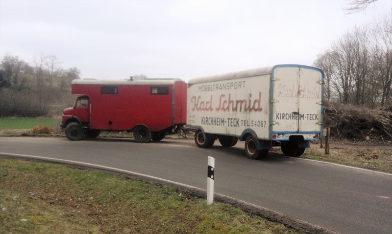

ich versteh den Prüfer auch nicht sorecht.
Der hat sich alles angeschaut. Doppelbereift, beide Achsen Druckluftgebremst, Zweileiterbremsventil verbaut, eigener Druckluftkessel, Federlagen, sowie Federaugen i.O., Licht funktioniert, Reifen grenzwertig ab Ok, Bremsen OK. Keine Durchrostungen. Deichsel nicht krumm und sogar mit Typenschild.
Er hat Extra mit der technischen Dienststelle der GTÜ gesprochen und daraufhin wollte er eine bestätigung für eine Höchstgeschwindigkeit haben....
Der Anhänger soll ganz regulär als Anhänger geschl. Kasten zugelassen werden, ggf mit Oldtimergutachten (was er geben würde, es hakt bloß an einer Bescheinigung für die Höchstgeschwindigkeit und einen Reifen den ich noch tauschen muss)
Ich grunde bin ich mit Ihm mehr als zufrieden und das schon Jahre, aber der will öfters mal so komische Sachen haben

Ja, ich habe den Plan geändert d.h. ich bau den Anhänger nun erstmal aus
in die Flügeltüren am Heck kommt ein Holzrahmen mit Isolierung, Holztür u. Fenster.
3 Oberlichter ins Dach wovon 1 zu öffnen ist. An der Seite sind nochmal zwei Flügeltüren mit 160x200, da hol ich heute das Holzfenster 110 x 160.
D.h. alle Flügeltüren zu und schon ist die originale Optik wieder erhalten.
Desweiteren schleif ich demnächst mal das Fahrgestell ab und lackiere es neu.
Eventuell mach ich meinen Satz 9 R22,5 drauf oder finde bisdahin noch günstig gute 8.25R20 und fahre erst dann wieder zum Tüv. Bis dahin gurke ich weiter mit 25km/h...
Wollte den Anhänger bloß gut versichert wissen und mal über die Autobahnen jagen...
Beim Lasterkoffer bin ich mehr kompromisse (fängt bei den 11.00R20 an geht über die Lackierung und hört bei den Echtglasfenster'n auf) eingegangen, aber der musste auch funktionialer sein, da ich ganzjährig drin wohne u. 15-25tkm fahre...
Der Anhänger wird deutlich weniger bewegt u. wird erweitertes Wohnzimmer+Kinderzimmer...
Grüße
Tobias
